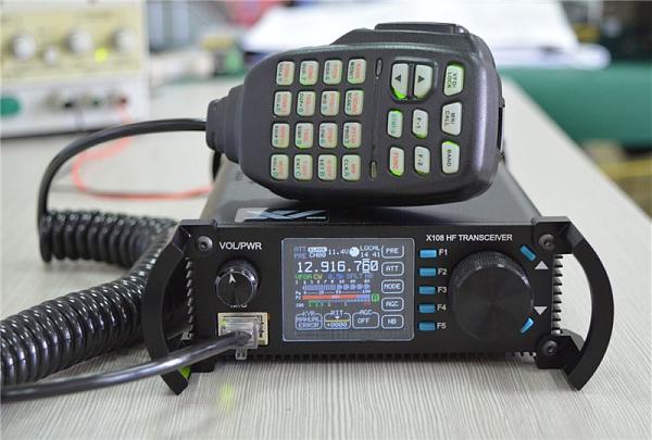

Внимание производителя к деталям изобилует в X108, например, IF кристаллы военного класса, индивидуальная особенность которых обеспечение превосходной работы в режимах SSB (2.4 кГц) и CW (500 Гц). Есть фишки типа переключаемого AGC контура (автоматическая регулировка усиления), регулировка выходной мощности от 1 до 20 Вт, на передней панели отображается входящий сигнал, выходная мощность, КСВ и многое другое. Замечу дисплей цветной, что даже интереснее, по мне. Приемопередатчик включает в себя неплохие схема защиты от высокого КСВ, КЗ от возможного повреждения выходного каскада.
Что касается комплектации то, что-то,конечно, надо докупать. Вот ,например, подавитель импульсных помех ((NB) модуль) доступен только в опции, как и TCXO модуль (генератор высокой стабильности частоты 0.5 ppm). А вот, многофункциональный цифровой микрофон поставляется в стандартной комплектации, что позволяет осуществлять управление трансивером, используя многие функции трансивера без необходимости прикасаться к передней панели.

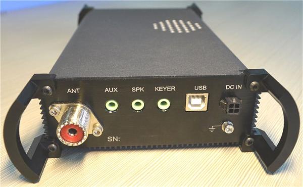

До 32-х частоты могут быть сохранены в X108, выделенный USB-порт на задней панели позволяет управление трансивером с помощью ПК через программного обеспечения с использованием стандартного USB кабеля.
