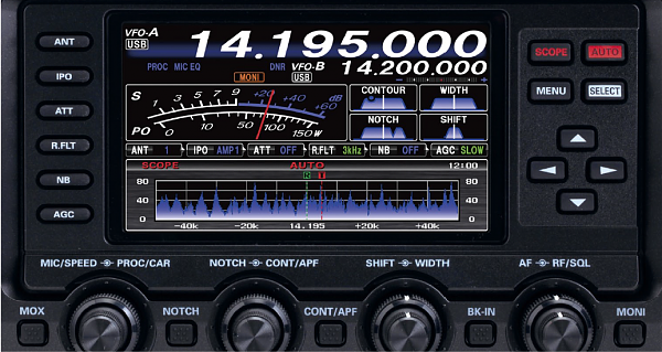

ЖК-дисплей
Многофункциональный ЖК-дисплей обладает широким углом обзора и высокой контрастностью. Он расположен в левой части передней панели трансивера, имеет размеры 97х57мм и выполнен по технологии TFT. Встроенные часы отображают текущее время и создают дополнительное удобство в работе. Но так как здесь имеются только одни часы, то можно установить либо местное, либо всемирное время, хотя в уже снятом с производства трансивере подобного класса ICOM IC756PRO III подобных часов было двое.
Регулировка подсветки ЖК-дисплея, которая выбирается в пунктах «009 DIMMER LED» (регулировка яркости свечения светодиодов) и «010 DIMMER TFT» (регулировка яркости ЖК-дисплея). Вращением регулятора [VFO-B/CLAR] устанавливается необходимый уровень подсветки светодиодных индикаторов и дисплея трансивера.
При нажатии на кнопку [AUTO], расположенной на передней панели трансивера происходит отображение спектра принимаемого сигнала в режиме реального времени. При этом УНЧ трансивера отключается. С помощью кнопки [SCOPE] можно выбрать три режима отображения графической информации:
- Обычный режим (отображается S-метр, спектроскоп, выбранная антенна (ANT 1/ ANT 2), предусилители (AMP 1, AMP 2 или режим оптимизации точки пересечения (IPO)), руфинг-фильтры R.FLT (3 кГц, 6 кГц, 15 кГц), нотч-фильтр (NB OFF, NB ON, NBW ON), АРУ (SLOW, MID, FAST), индикатор расстройки (CLAR), индикатор антенного тюнера, пиктограммы фильтров (CONTOUR, WIDTH, NOTCH, SHIFT), дополнительное окно AF-FFT, текущее время) и т.д.
- Режим меню программируемых настроек (отображается вместо спектра сигнала), который показывает состояние режимов (VOX, PROG, MIC EQ, KEYER, METER, цифрового ограничителя помех (DNR), нотч-фильтра (DNF), настройку в режиме телеграфа по нулевым биениям (ZIN/SPOT)). Вся остальная информация выводится без изменения.
- Полноэкранный режим спектроскопа – это режим, когда отображаются только спектр принимаемого сигнала и текущее время.
Выведение всей необходимой информации на дисплей трансивера было тщательно продумано. В его центральной части показаны все наиболее важные параметры и установки, включая рабочие частоты приема и передачи. Вспомогательные окна (CONTOUR, WIDTH, NOTCH, SHIFT), в которых отображены другие функции, расположены справой стороны от них, а окна спектроскопа, меню и AF-FFT – снизу. Вся отображаемая информация располагается в поле зрения оператора, благодаря чему появилась возможность, не отвлекаясь от эфира осуществлять непрерывный визуальный контроль своих действий. Кнопки и ручки ряда функций SHIFT, WIDTH, NOTCH и CONTOUR (APF) находятся непосредственно под ЖК-дисплеем. Это преимущество значительно повышает оперативность при работе в условиях соревнований или работы с DX. Более того, различный цвет свечения соответствующих надписей индицирует включение или отключение той или иной функции, что позволяет оператору интуитивно и без затруднений контролировать текущий режим работы трансивера.
![](https://static.qrz.ru/upload/catalog_articles/145/e8e7c572b39306e30c25afac97f4914a.png)
В FTdx1200 реализована возможность выбора настройки окон ЖК-дисплея под индивидуальные привычки оператора. Например, зайдя в пункт «007 VFO COLOR» меню установок трансивера, можно настроить цвет окна отображения рабочей частоты: чёрный, серый, оранжевый, красный, фиолетовый, зелёный, голубой или синий.
Такие наиболее важные параметры и установки, как назначенная антенна, подключенный усилитель, аттенюатор, руфинг-фильтр, подавитель импульсных помех и АРУ, выводятся в центральной части ЖК-дисплея.

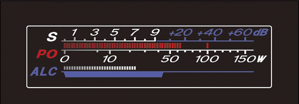

Дополнительно можно выбрать вид основного многофункционального индикатора: в виде традиционного стрелочного прибора или в виде пикового индикатора. Хотя отображение в виде гистограммы включает в себя традиционные показания S-метра и выходной мощности передатчика, но в случае необходимости можно включить отображение одного из параметров: уровень ALC, КСВ, ток стока выходных транзисторов, напряжение питания или уровень компрессии речевого сигнала. Это является дополнительным удобством, например, при настройке усиления микрофона или проверки работы УМ в режиме передачи.

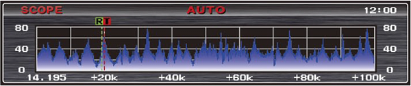

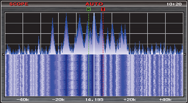

Для отслеживания спектра принимаемого сигнала реализован режим ASC (Automatic Scope Control) – Автоматический анализатор частотного спектра, представляющий собой высокоскоростной анализатор спектра с генератором качающейся частоты (ГКЧ) и линейной измерительной шкалой. Анализатор спектра позволяет наблюдать сигналы на экране дисплея, оценивать их величину и распределение по диапазону. ГКЧ анализатора спектра может функционировать в двух режимах: обычный режим, в котором при нажатии кнопки [SELECT] однократно сканируется частотный интервал, и режим AUTO, в котором диапазон непрерывно сканируется внутри заданной полосы частот. Обзорный диапазон приемника соответствует частотному интервалу от 30 кГц до 56 МГц. Во время сканирования аудиовыход трансивера отключается, но поскольку сканирование происходит достаточно быстро, то это время не превышает приблизительно 300 мc. Если оператор начнёт быстро вращать ручку настройки, то в режиме AUTO включается сканирование и происходит обновление экрана дисплея. Это позволяет визуально контролировать процесс настройки на сигнал корреспондента. В момент остановки настройки усилитель низкой частоты трансивера снова включается. Если настройка происходит медленно (как при настройке на частоту соседней радиостанции), то режим сканирования не включается и пауз в приеме сигналов не происходит.
Ширина полосы обзора спектроскопа может быть выбрана в пункте «128 CENTER SPAN FREQ» меню установок трансивера. Доступны следующие значения: 20 кГц, 50 кГц, 100 кГц, 200 кГц, 500 кГц и 1 МГц.
Кроме того, на экране спектроскопа имеются маркеры, отображающие частоты приема (R) и передачи (T), которые позволяют мгновенно оценить их взаимное расположение, что может быть особенно удобным при работе на разнесенных частотах.
Многофункциональный дисплей учитывает все предпочтения оператора. Он может переключаться между удобным режимом CENTER, когда частота VFO постоянно находится в центре экрана. В этом режиме ведётся наблюдение за состоянием диапазона по обеим сторонам от рабочей частоты корреспондента. И режимом «FIX», где значение частоты постоянно зафиксировано в левой стороне экрана. Выбор этих режимов осуществляется через пункт «124 SCOPE MODE» меню установок трансивера.

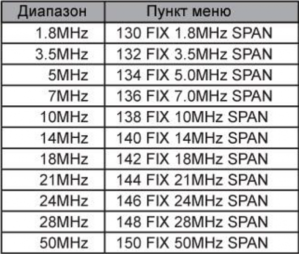

Полоса обзора для режима «FIX» назначается равной 20/50/100/200/500 и 1000 кГц независимо для каждого из диапазонов и выбирается в соответствующих пунктах меню установок, показанных в таблице ниже.

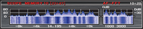

Спектроскоп трансивера позволяет наблюдать сигналы, как в виде «спектра», так и в виде «водопада» или в виде совместного режима «спектра-водопада». В случае необходимости, нажав один раз кнопку [SCOPE], окно анализатора спектра может быть переведено в полноэкранный режим.

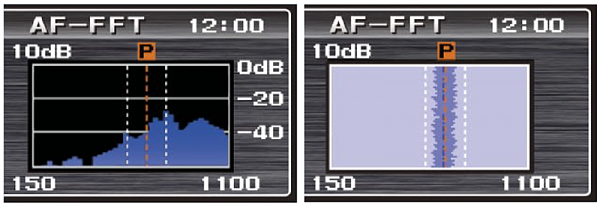

После того, как будет установлен дополнительный модуль FFT-1, в трансивере появится функция отображения НЧ характеристик сигналов приема/передачи, которая выводится на отдельное окно AF-FFT ЖК-дисплея трансивера.
Подобное решение было впервые реализовано в трансиверах серии FTdx9000. Модуль FFT-1 поддерживает ряд расширенных функций, включая визуальное наблюдение кодирования/декодирования режимов RTTY/PSK, декодирование телеграфных сигналов, а также автоматическую подстройку сигналов CW по «нулевым биениям».
При включении режима MONITOR, появится возможность наблюдения за АЧХ сигнала, излучаемого передатчиком. Это существенно облегчает настройку микрофонного эквалайзера под заданные характеристики и позволяет оперативно проверять параметры самых разных микрофонов.
На ЖК-дисплее трансивера можно воспроизвести самые разнообразные формы спектров сигналов с последующей их записью, хранением и вызовом. Для этого в нём зарезервировано 10 ячеек памяти снимков экрана.

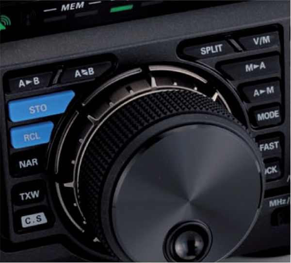

Массивная ручка основной настройки имеет диаметр 50 мм. Она плавно и легко вращается, имеет удобную выемку под палец, наружный фиксатор усилия вращения и при вращении изменяет рабочую частоту VFO-A. Вращение этой ручки по часовой стрелке обеспечивает увеличение показания частоты, а вращение ручки настройки против часовой стрелки её уменьшение. Нажатие кнопки [LOCK] приводит к блокировке перестройки частоты. Требуемый шаг настройки выбирается в меню установок трансивера. Для каждого вида излучения предусмотрено два типа шага настройки: «обычный» и «быстрый». «Быстрый» шаг настройки включается кнопкой [FAST]. Для режимов SSB, CW, RTTY, DATA шаг настройки выбирается равным 1/5/10 Гц и 100 Гц (когда нажата кнопка [FAST]). Для режимов АМ и ЧМ шаг настройки будет соответственно 100 Гц и 1 кГц. По умолчанию для режимов SSB и CW установлен шаг настройки 10 Гц, для RTTY и DATA он соответствует 50 Гц, а для режимов АМ и ЧМ – 100 Гц.
![](https://static.qrz.ru/upload/catalog_articles/145/bba62bdd18f9e5ca52b3731fe978b650.png)
В трансивере FTdx1200 реализована очень простая в использовании и гибкая система переключения выбора режимов работы: VFO (A)→VFO (B), VFO (A)↔VFO (B), VFO/Memory, Memory→VFO (A), VFO (A)→Memory. Справа и слева от его основной ручки настройки располагаются функциональные кнопки, которые можно мгновенно включить одним нажатием:
- Кнопка обмена частотами между VFO (A) и VFO (B)
- Уравнивание частот VFO (A)<=>VFO (B)
- Кнопка копирования рабочих параметров канала VFO (A) в канал быстрого доступа
- Кнопка вызова канала быстрого доступа
- Отдельная кнопка включения узкой полосы пропускания фильтра ПЧ DSP
- Кнопка включения режима работы с разносом частот [SPLIT]
- Кнопка контроля частот сигналов радиостанций, работающих на частоте передачи в режиме SPLIT
- Кнопка быстрого доступа к последнему выбранному пункту меню
- Кнопки операций с каналами памяти
- Кнопка выбора видов излучений (SSB/CW/DATA/AM/FM)
- Кнопка выбора «быстрого» шага настройки [FAST]
- Кнопка блокировки перестройки частоты с помощью основной ручки настройки [LOCK]

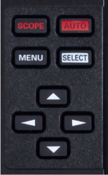

Пульт дистанционного управления FH-2
Пульт дистанционного управления FH-2 подключается к разъему REM на задней панели трансивера.
Теперь, при работе в режимах CW, RTTY или PSK, открываются дополнительные возможности, позволяющие:
- записывать фразы, содержащие до 50 символов, которые наиболее часто используются в работе;
- сохранять и вызывать текстовые сообщения для передачи повторяющегося общего вызова (CQ) в режимах RTTY/DATA;
- сохранять и вызывать телеграфные сообщения для передачи повторяющегося общего вызова и автоматически передавать контрольные номера в режиме CW;
- в случае необходимости увеличивать или уменьшать порядковый номер связи;
- включать воспроизведение последних 15-ти секунд речевого сообщения принимаемого аудио сигнала

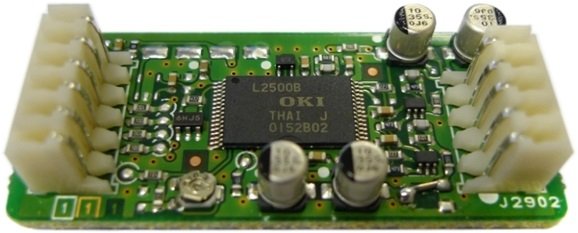

Цифровой магнитофон DVS-6
Для расширения возможностей пульта дистанционного управления FH-2, в трансивер FTdx1200 устанавливается дополнительный модуль цифрового магнитофона DVS-6, предназначенный для передачи повторяющихся речевых сообщений. Он позволяет использовать до пяти ячеек памяти, каждая длительностью до 20 секунд, с записью и последующей передачей собственной речевой информации в режимах SSB/AM/FM.
Выбор необходимого уровня для передачи записанного сообщения осуществляется в пункте «017 TX OUT LEVEL» меню установок трансивера.
