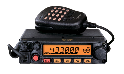

Обзор радиостанции Yaesu FT1907R

Являясь одним из лидеров на рынке радиосвязи корпорация Yaesu предложила в качестве альтернативы радиостанцию FT1907R.
Сделанная специально под LPD и PMR диапазон (420-470 МГц) она объединяет в себе простую функциональность радиолюбительской и мощность профессиональной радиостанции. 55 Вт на выходе передатчика легко дадут вам возможность уверенно принимать и передавать информацию.
Защищена по MIL STND 810 C/D/E (Напомню что данный стандарт - это аналог стандарта IP67 в Европе).
Наиболее часто используемые частоты связи могут быть записаны в память станции (с цифро-буквенным идентификатором) для быстрого перехода на эти каналы. Для удобства пользования регуляторы громкости и уровня шумоподавителя выведены на различные ручки. Система передачи/приема CTCSS и DCS поддерживается в стандартной комплектации.
Произведена в Японии (не Малайзия и не Китай) поддерживает работу в тяжелых условиях (тряска/пыль до +60 градусов)
Более жесткие условия выдерживают только профессиональные, не адаптированные под безлицензионную работу станции, цена значительно выше. Такую станцию тоже можно перешить нужные частоты. (например рации марки Vertex модели начиная от VX-2100 и выше.)
Но при соотношении цена/качество выбор в пользу FT1907 очевиден.
