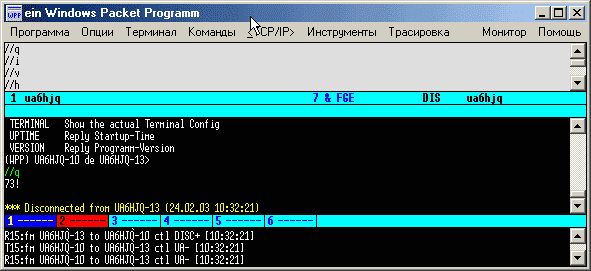

Программа W.P.P. расчитана на продвинутого пользователя, она имеет множество настроек что позволяет гибко использовать её для своих нужд. Сначала конфигурирование и настройка программы могут показаться сложными, но по мере пробретения опыта всё будет проще. Программа имеет 'родной' baycom-подобный интерфейс. Для версии WPP 3.00 разработан русский интерфейс. На HDD программа занимает 1.2Мб, в оперативной памяти 480кб.

Конфигурацию wpp можно делать двумя способами, руками в файле config.wpp или с помощью специальной программы first.exe которая призвана облегчить процесс конфигурации. В ручную можно редактировать все *.wpp файлы.
Русский язык
Зайдите в меню Опции -> Шрифт и установите везде шрифт Terminal. Теперь нажмите комбинацию Atl+U или зайдите в Terminal -> OEM опции для DOS и установите там галочку. Теперь вы можете писать и читать по русски. Русские файлы, с помощью которых руссифицируется весь интерфейс программы, вы можете взять в пакетной сети, в рубрике wpp (команда: l wpp -22 ).
