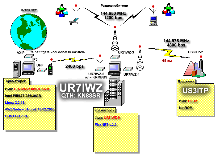

Необходимо представлять в голове схему пакетного узла, по которому вы собираетесь перемещаться, чтобы не заблудиться в нем и в его программах и портах. 8) Поэтому, структурная схема узла приведена ниже.
Структурная схема пакетного узла UR7IWZ
Узел UR7IWZ состоит из двух компьютеров UR7IWZ-2 (псевдоним IPKRM) и UR7IWZ-0 разнесенных между собой территориально в рамках города Краматорск и соединенных между собой по радиоканалу на скорости 2400 bps.
На компьютере UR7IWZ-2 работают программы AWZNode и BBS FBB, а на компьютере UR7IWZ-0 - программа FlexNet.
Компьютер UR7IWZ-2 имеет два порта:
  • IP0. Этот порт подключен к Интернету;
  • UHF. Этот порт 'смотрит' в сторону компьютера UR7IWZ-0 пакетного узла.
Основное 'действо', т.е. сам 'крууглый стол' происходит на компьютере UR7IWZ-0 под управлением программы FlexNet. Сюда нам и нужно попасть. Этот компьютер непосредственно находится почти на крыше, т. е. расположен на территории клуба 'Орбита' в его помещении. Вот именно сюда и заходят участники 'круглого стола' – кто по эфиру через порт UR7IWZ-3, а кто через Интернет через порт UR7IWZ-6.
Компьютер UR7IWZ-0 имеет три порта - UR7IWZ-6, UR7IWZ-3 и UR7IWZ-4:
  • порт UR7IWZ-6 (KRMBBS) 'смотрит' в сторону компьютера UR7IWZ-2;
  • порт UR7IWZ-3 - это эфирный вход (частота = 144.650 MHz) для всех местных радиолюбителей - пакетчиков;
  • порт UR7IWZ-4 'смотрит' по эфиру в сторону Дзержинского узла DZR2 (порт US3ITP-2) для связи с Донецкими пакетными узлами UR3IJC и UT1IZA.

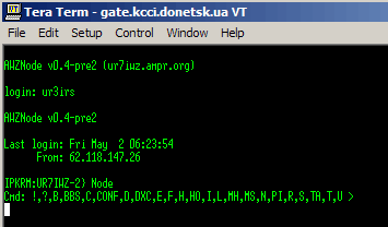

Когда вы с помощью программы Tera Term Pro подключаетесь к хосту UR7IWZ-2, то увидите следующее приглашение на уровне командной строки.
Ответ AWZNode
Ответ AWZNode
В ответ на это приглашение вам необходимо ввести свой позывной и нажать клавишу 'enter'. После того как удаленная система 'проглотит' ваш позывной, она вам ответит следующей строкой:

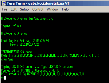

В ответ на это нужно набрать в командной строке 'C UR7IWZ', т.е. 'connect c UR7IWZ'. В результате этого происходит соединение по радиоканалу на скорости 2400 bps компьютера IPKRM с компьютером UR7IWZ-0 и вы должны увидеть приглашение '=>'. Когда компьютер UR7IWZ-0 ответит вам, это значит, что вы находитесь в его системе FlexNet.
Ответ FlexNet
Ответ FlexNet
Находясь в FlexNet можно набрать команду 'U' (users) и увидеть позывные тех радиолюбителей-корреспондентов, которые в это время уже находятся здесь. У каждого позывного можно увидеть на каком канале он находится. 'Круглый стол' проводится на канале с номером '0'. Вы должны набрать команду 'С' (connect) и потом в ответ системы 'Channel?' ввести номер канала '0'. Вот как раз именно в этом месте вы и заходите на 'круглый стол'. Если кто-то уже находится здесь, вы увидите разговор корреспонтдентов между собой и сможете сами подсоединится к беседе с использованием клавиатуры своего компьютера. После ввода фраз (ы) в строке, не забывайте нажимать клавишу 'enter'. Ваши сообщения после этого будут видны всем удаленным корреспондентам этого канала. Для прерывания связи наберите 'ctrl-T'.
