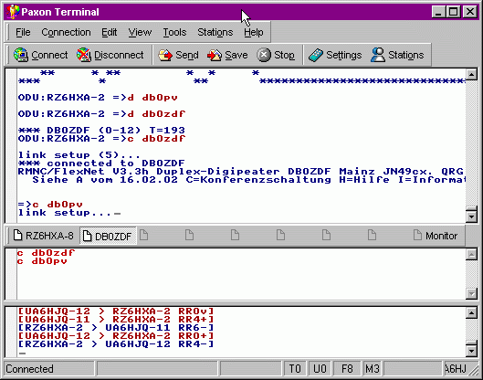

Терминальная программа paxon проста и удобна в повседневной работе. После инсталяции программа занимает 2.2Мб на HDD. Paxon может работать с драйверами Flexnet32 и в режиме hostmode (например с pactor контроллером ptc-2). Во время работы программа занимает 2.9Мб в оперативной памяти ПК. Настройка программы очень проста и заключается в установке позывного и интерфейса который вы используете. В последней версии поддерживаются языки: немецкий, английский, французский. Как хорошо видно на фотографии программа имеет baycom-подобный интерфейс. Самое верхнее и большое окно предназначено для вывода принимаемой информации. Среднее окно используется для ввода команд и самом нижнем окне выводится весь мониторинг услышанных пакетов.
