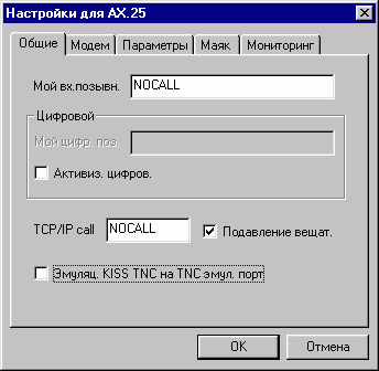

Вид связи->Packet . Далее необходимо сделать настройки режима PACKET. Идем в меню Вид связи->настройки... Открывается следующее окно:
Здесь, в строчке «Мой вх.позывной», необходимо вписать Ваш позывной.

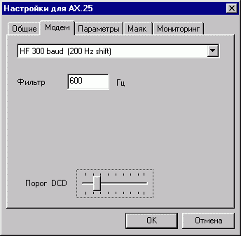

Далее переходим на закладку Модем , и устанавливаем параметры, которые предоставлены в следующем окне:

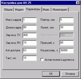

Теперь переходим на закладку Параметры и устанавливаем их как на приведенном примере ниже:
Далее жмем ОК и на этом настройка окончена.
