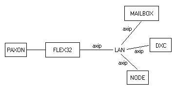

Блок-схема описанной конфигурации
Примерно так выглядит блок-схема настроенной конфигурации. В данном случае канал AXIP имитирует обычный радиоканал с другой пакетной системой и для работы в нем не нужно оперировать IP адресами, используются только позывные как и в эфире.

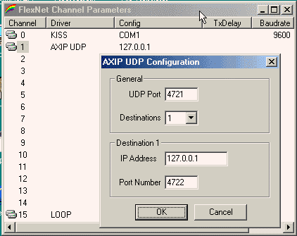

XNET, FLEX32 и PAXON на одном компьютере под Windows
Cвязь между XNET и FLEX32 будет работать только через AXIP/UDP порт. Для связи будем использовать адрес 127.0.0.1. Связь между PAXON и FLEX32 работает через стек флекснета. Сконфигурируем программы, для того чтобы все это работало.

В программе Flex32 никакие файлы писать не нужно, а все установки делаем во FlexNet Control Center. Посмотрите на картинку из которой понятно какие параметры и где нужно установить.

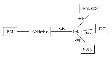

PC/FlexNet и BayCom Terminal под DOS
Если у вас есть 286-386 с сетевой картой, то можно легко сделать сетевой пакетный терминал для соединения с удаленным пакетным узлом или почтовым ящиком. Пример BAT-файла для сетевого пакетного терминала:
cz2000 0x65 10 0x280
flex /u
flexnet
ippd -i:0x65 -m:162.158.55.5 -p:162.158.55.23 -c:1
flex
fset mode 0 9600
fset txd 0 0
bct ua6hjq-5
flex /u
Если сеть большая, возможно понадобится указать в строке с ippd еще опцию -g:ip_adress для того чтобы использовать сетевой шлюз. Программа BayCom-Terminal не нуждается в отдельном файле с установками, поэтому ее не настраиваем. Блок - схема полученной конфигурации будет выглядеть примерно так:
С терминала BCT пользователь может вызывать удаленную систему как по обычному радиоканалу, набирая только позывной. Никакие IP адреса указывать не нужно. Соответственно на удаленной пакетной системе в файле конфигурации должен быть указан IP адрес этого терминала.
