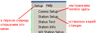

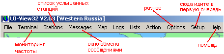

Это описание не является подробным руководством по программе UI-View32, здесь дана информация и конкретные примеры с помощью которых вы сможете быстро усвоится в программе и настроить ее. Если у вас возникли вопросы - смотрите Help или напишите письмо авторам. Когда программа запущена, перед вами появится окно с картой, обратите внимание на самую верхнюю строку. В ней нужно сделать несколько важных установок. В первую очередь - настроить железо, об этом будет сказано ниже и установить данные вашей станции. Важно правильно заполнить следующие поля: Callsign, Latitude, Longtitude, Unproto address, Beacon comment, Fixed. Остальное по желанию.
самая верхняя строка, вам нужно зайти в некоторые из меню

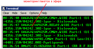

Для быстрого ориентирования в обстановке происходящей на радиоканалах, очень полезно окно мониторинга всех услышанных пакетов на текущей частоте. По пакетам которые вы видите в этом окне, легко разобраться кто еще кроме вас, работает на частоте и что передает. Кроме того, это окно полезно когда нужно разобрать с разными возникаящими проблемами. Например вы передаете сообщения, другому корреспонденту, а они не проходят или от него нет подтверждения или вы общаетесь с другой станцией и получаете от нее ответы, но не видите ее на карте. Вообщем очень полезное окно.
окно для наблюдением за всеми услышанными пакетами и за DX спотами

При первом запуске, программа попросит ввести данные которые вы отсылали для регистрации и регистрационный номер, из полученного письма. Первым делом, идите в меню Setup и настройте соединение PC с пакетным контроллером, я рекомендую использовать FLEXNET, так как это самый эффективный вариант, немного хуже будет работать KISS. Все остальные варианты еще хуже, с точки зрения эффективного использования радиоканала. Еще один плюс FLEXNET в том, что для APRS вы используете UI-VIEW32, а для обычного пакета PAXON или WPP, драйвера то одинаковые. Когда вы заходите в меню первый раз, программа предлагает сначала прочитать HELP. Теперь идем в Station Setup и устанавливаем свои координаты, если вы их ввели првильно, локатор тоже станет правильным, Вместо APRS ставим APRS,RELAY. В 'beacon comment' вписываем имя и qth, интервал маяка делаем 7 - 30 минут (меньше не ставить - зашибу). Минимальные настройки, можно считать законченными.
Главные и самые важные настройки находятся здесь
