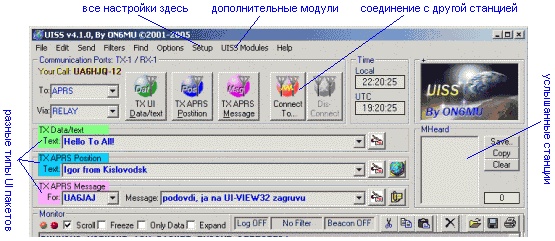

Программа UISS написана ON6MU, который позиционирует ее как специальную программу для работы с 'Международной Космической Станцией' и с другими спутниками. На мой взгляд, возможности программы намного шире. Она может работать в APRS сетях и позволяет формировать UNPROTO пакеты различного формата. Программа нормально работает и в обычных 'пакетных' сетях и имеет встроенный терминал и простой почтовый ящик. Большой плюс программы UISS, в возможности писать сообщения на русском языке. Однако, она немного несовместима с UI-View32, в режиме обмена короткими сообщениями, но благодаря этому UISS более эффективно использует эфир.

Итак, сначала вы запускаете AGWPE, затем саму UISS. Первым делом идите в меню Setup и далее в Setup... вот здесь все и настраивается. . . . . . . .
Работа в APRS сети
Обмен короткими сообщениями с другими пользователями, проходит очень просто, сначала встаньте н частоту и подождите пока начнуть появляться станции в окне MHeard. Теперь кликните по нужной станции и введите текст в розовом окне, нажмите ENTER и строка уйдет в эфир. В UISS, вы можете обмениваться сообщениями на кириллице!
Почему UISS больше экономит ресурсы сети чем UI-View? Дело в том, что на каждое отправленное сообщение UI-View ждет подтветждения и только после его получения, ставит символ Y. Если подтверждение не пришло, информационный пакет передается снова. UISS не нуждается в подтверждении сообщений. Таким образом, при отправке пяти сообщений между двумя UI-View терминалами будет послано, минимум 10 пакетов. При работе двух UISS, только 5. Как видите экономия на лицо!
