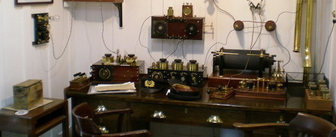

Многие считают, что радиосигнал бедствия на море SOS произошел от английской фразы «Save Our Souls» - «Спасите наши души». Однако это не так. Вот история происхождения сигнала бедствия на море.
Международная акционерная компания Маркони, имевшая в начале ХХ века монополию на оборудование радиотелеграфными станциями морских судов Англии и Италии, установила, что все суда с её радиостанциями должны пользоваться для передачи сообщений о бедствии сигналом CQD, то есть сигналом общего вызова с добавлением первой буквы английского слова danger – опасность.
В повестке дня Международной радиотелеграфной конференции, которая была созвана в Берлине в 1906 году с участием России и ещё 28 стран, был вопрос об установлении единого международного сигнала бедствия на море. Предложение компании Маркони утвердить сигнал CQD в качестве международного сигнала бедствия на море конференция отвергла, поскольку этот сигнал легко спутать с общим вызовом CQ.
Представитель германской фирмы «Сляби-Арко» предложил сигнал SOE, используемый в позывных судов, оборудованных радиостанциями этой фирмы. При обсуждении был отмечен существенный недостаток этого сигнала: так как буква Е передается по азбуке Морзе одной точкой, то при слабом приеме и в условиях помех сигнал может быть искажен и не принят. Было принято предложение заменить букву Е на букву S. Получился ритмичный сигнал SOS, который и был утвержден Международной конвенцией, подписанной в Берлине 3 ноября 1906 года, как единый международный сигнал бедствия на море.
