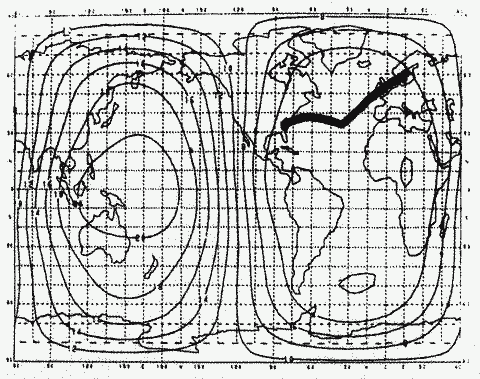

Рис.1a. Карта МПЧ области E, март, 0200 UTC, SSN=100.

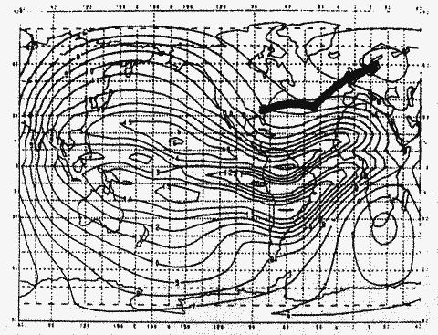

Рис.1b. Карта критических частот области F, март, 0200 UTC, SSN=100.
На рис.1 показаны ионосферные карты, рис.1a - карта МПЧ для области E и длины скачка 2000 км, рис.1b - карта критических частот области F. Карты даны для марта 1999 года, время - 0200 UTC. На обеих картах показаны трассы W4ZV-SM4CAN по косому пути, построенные на основании измерения направлений прихода сигналов, сделанных на обоих концах трассы с помощью антенн Бевереджа. Точно определить точку излома трассы затруднительно, так как ширина лепестка бевереджа по уровню 3dB достигает несколько десятков градусов. Фактически косой путь представляет собой два отрезка дуги большого круга. В реальности это две прямых (если смотреть на Землю сверху), но на картах они изображены в виде дуг, так как карты выполнены в прямоугольной проекции.
Действительно, на картах мы видим, что в некоторых местах линии равной частоты уплотняются, что говорит о наличии градиента электронной концентрации в этих районах. (Похожую картину мы можем видеть на картах погоды, где уплотнение линий равного давления - изобар - означает наличие сильного ветра.) На наших картах градиент электронной концентрации имеет место вдоль линии восхода солнца в левой части обеих карт, вдоль линии захода солнца на рис.1a, а также в районе экватора на рис.1b. Районы восхода и захода расположены далеко от нашей трассы, поэтому они нас не интересуют. Но северная область градиента на карте области F (рис.1b) требует более пристального рассмотрения.
Для моделирования трассы, начинающейся в точке W4ZV по азимуту 80°, используем программу Proplab Pro производства Solar Terrestrial Dispatch. Модель лучевого распространения, заложенная в этой программе, учитывает влияние магнитного поля Земли, а также столкновение электронов с нейтральными частицами, что важно, так как учитывает эффект расщепления волны на обыкновенную и необыкновенную. Как и можно было ожидать, на начальном отрезке трассы отклонение волны невелико, так как градиент в области F не влияет на ее распространение, поскольку отражение волн этой частоты происходит ниже. Отклонение волны составляет всего несколько градусов, и это согласуется с результатами других исследований (Oler и Cohen, 1998), подтверждающих, что на частоте 1.8 МГц радиоволна не достигает слоя F, а отражается от нижележащих слоев.
Однако, не будем спешить с выводами. Ионосферные карты применяются для прогнозирования прохождения, поэтому они строятся на основе усредненных, а точнее - среднемесячных, данных. Другими словами, они показывают то, что следует ожидать в среднем в течение месяца. При этом кратковременные изменения обстановки на таких картах не отражаются.

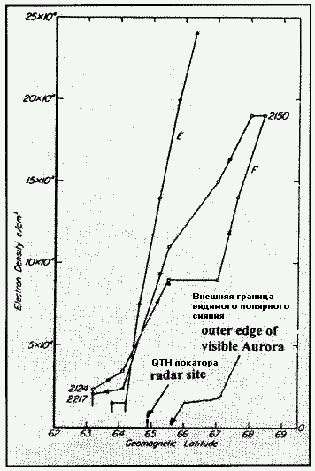

Рис.2. Зависимость концентрации электронов от широты для возмущенной ионосферы в ночное время (13 октября 1971 года).
На рис.2 показано распределение электронной плотности по высоте, полученное по методу некогерентного рассеяния на ионосферной станции Chatanika на Аляске (Bates, Belon и Hunsucker, 1973). По оси Y - электронная концентрация в эл/см3. По оси X - геомагнитная широта.
График построен для фиксированной геомагнитной долготы для ночной ионосферы, причем, по словам авторов исследования, геомагнитная обстановка была умеренно возмущенной, что подтверждается наблюдениями полярного сияния.
Важно отметить большую величину градиента, как в области E, так и в области F. При изменении широты всего на несколько градусов концентрация электронов как в той, так и в другой области увеличивается по крайней мере в 10 раз. Такая величина градиента на порядок превышает ту, что мы видели на рисунках 1a и 1b. И естественно, что на картах это явление не показано, потому что эти изменения слишком кратковременны для среднемесячных карт.
Для области F показано две линии - одна соответствует увеличению частоты радиолокатора зондирования, другая - уменьшению. Этот градиент есть не что иное, как северная (полярная) стенка так называемого главного ионосферного провала. Ширина провала - порядка 5 градусов по широте, при этом южная (экваториальная) стенка провала на рисунке не показана, она расположена левее оси Y, примерно на 60° геомагнитной широты. Можно видеть, что падение концентрации (градиент) довольно резкое, что соответствует резкому падению критической частоты. Видно также, что "дно" провала начинается к югу от области видимых полярных сияний. На первый взгляд может показаться, что этот градиент может влиять на прохождение на 160м, однако это не так. Как и экваториальный градиент на рис.1, он не влияет, так как сигнал диапазона 160м не достигает высоты, на которой расположен слой F (выше 300 км).
Градиент в области E обусловлен авроральной ионизацией, ее максимум находится на высоте около 110 км. Эта высота очень важна для распространения сигналов 160м. На графике мы видим экваториальную (южную) стенку градиента, то есть рост электронной концентрации происходит в северном направлении. Локатор не позволяет зафиксировать ни положение максимума концентрации, ни северную (полярную) стенку градиента, которая на нашем графике выглядела бы как падающая кривая. В нашем случае область авроральной ионизации слоя E расположена к югу от области полярных сияний. Порог чувствительности ионосферной станции, как видно из графика, составляет величину примерно два на десять в четвертой степени электронов на кубический сантиметр (2·104 см-3). Обычное же значение электронной концентрации в слое E для ночных условий составляет около 0.3·104 см-3, так что градиент на самом деле еще больше, чем измеренный с помощью радиолокатора.

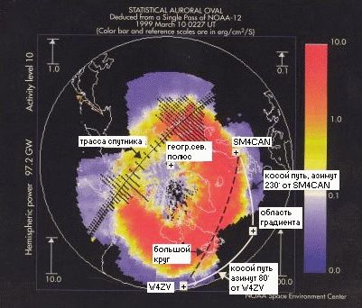

Рис.3. Снимок аврорального овала и трасса W4ZV-SM4CAN.
Результаты измерений показаны на рис.3. Это карта в азимутальной эквидистантной проекции с центром в географическом северном полюсе. Траектория спутника выглядит в виде дуги, идущей с юго-запада на северо-восток и проходящей чуть выше центра карты. Длины отрезков сплошных линий, отходящих от траектории к юго-востоку, пропорциональны логарифму суммарной энергии, измеренной в данной точке траектории. Линии, отходящие от траектории к северо-западу и состоящие из точек, показывают энергию электронов в данной точке траектории: 2-м точкам соответствует энергия 350 эВ, 22-м точкам соответствует 17.5 кэВ, промежуточные значения согласно полулогарифмической шкале. По этим данным построен авроральный овал (показан цветами от красного через желтый до синего).
Красная область овала - это область максимальной концентрации электронов, именно там наибольшее количество электронов вбрасывается в ионосферу и, двигаясь по спирали вокруг силовых линий магнитного поля Земли, проникает в слои E и D. Желтая область приблизительно соответствует внешней границе полярных сияний. Градиент авроральной ионизации слоя E имеет место в красной и желтой областях и, возможно, заходит на несколько градусов в синюю область. Вырыв в правой нижней части овала к юго-востоку от Новой Шотландии и Ньюфаундленда не означает отсутствие авроральной зоны, а означает отсутствие данных со спутника. Авроральная зона там конечно есть, ее положение легко представить, если мысленно продолжить картинку.
Путь по дуге большого круга показан на рисунке пунктиром. (Он показан в виде дуги, а не в виде прямой, потому что не проходит через центр карты). Видно, что связь по дуге большого круга была бы проблематичной, потому что в этом случае сигнал испытывал бы сильное авроральное поглощение. Показана также трасса по косому пути (белой сплошной линией), перенесенная с рис.1. Остается в силе замечание о приблизительности точки излома траектории, связанное с неточным измерением углов прихода сигналов из-за широкого лепестка диаграммы направленности бевереджа. Еще одно замечание: положение южной границы области видимых полярных сияний, (показано желтым цветом), может отличаться на несколько градусов как в ту, так и в другую сторону. Другими словами, связь между результатами измерений энергии электронов и положением аврорального овала не является математически точной. Однако, показанное на рисунке положение овала хорошо согласуется с другими результатами исследований, выявивших связь области сияний с состоянием магнитного поля Земли, в частности магнитограмм и фотоснимков неба, сделанных в Институте космической физики в Кируне, Швеция.

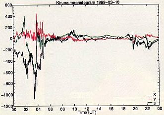

Рис.4. Магнитограмма, снятая в Кируне (Швеция).
Магнитограмма на рис.4 показывает возмущение магнитного поля, начавшееся около 0200 UTC и закончившееся около 0500 UTC. Измеренные в Кируне k-индексы составляли: k=5 между 0000 и 0300 UTC и k=6 между 0300 и 0600 UTC. Фотокамера, делающая в это же время снимки неба в радиусе 1000 км на высоте слоя E, показала наличие полярных сияний по крайней мере до границы зоны обзора (1000 км) в юго-восточном и юго-западном секторах. Снимки делались каждую минуту, что позволяет судить о наличии динамики процесса - картина сияний, а следовательно градиент электронной концентрации менялись во времени как по величине, так и по положению.
Всё это позволяет сделать следующий вывод: сигнал W4ZV, начавший свой путь по дуге большого круга в восточном направлении, отклонился от этой траектории из-за градиента электронной концентрации в области E на внешней границе аврорального овала и затем распространялся по другой дуге большого круга, придя в Швецию с юго-западного направления. Такое отклонение траектории должно было быть вызвано увеличением электронной концентрации в южном направлении, а, как отмечалось выше, это имеет место на полярной (северной) стенке градиента. Возникает вопрос: если траектория сигнала отклоняется к северу полярной (дальней) стенкой градиента, то как сигнал вообще дошел до этой стенки? Разве он не должен был вначале отклониться к югу экваториальной стенкой? Объяснение этому было дано выше при характеристике авроральной ионизации (см. пункт 3) - на внешней границе аврорального овала могут быть разрывы в градиенте, через которые сигнал может проникать внутрь овала.
Возникает еще один вопрос: какой величины градиента достаточно для подобного отклонения траектории? Достаточно ли такого градиента, который мы видели на рис.2? Величина отклонения путем рефракции прямо пропорциональна изменению электронной концентрации на единицу расстояния (градиенту) и обратно пропорциональна квадрату частоты сигнала. Чем больше градиент, тем больше отклонение траектории для данной частоты. Аналогично, чем ниже частота, тем больше отклонение при постоянном градиенте.
Из рис.1 следует, что трасса сигнала на пути от W4ZV делает резкий поворот влево почти на 90° с одной дуги большого круга на другую. После тщательного моделирования с использованием лучевой модели и при различных градиентах оказалось, что такое отклонение не может иметь характер рефракции. Просто авроральная ионизация слоя E не может привести к такой большой величине отклонения на таком малом расстоянии по широте.
