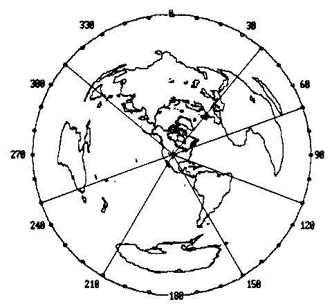

Несмотря на то, что успехи были и без использования антенны Бевереджа, мне очень скоро стало ясно, что без таких антенн невозможен хороший приём. В то время о бевереджах было маловато публикаций, поэтому чтобы узнать, как сделать работающий бевередж, пришлось поговорить со всеми, кто имел дело с этой антенной. Первый, сырой, вариант без согласующего трансформатора был повешен в декабре 1984 года. В августе 1985 года я построил систему из семи бевереджей:
Рис.1 Ориентация бевереджей на WØZV. Центр карты - Berthoud, Colorado, USA.

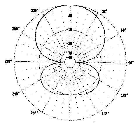

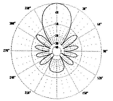

шесть в направлении основных центров активности и один в направлении 210° для работы по длинному пути. Все антенны были соответствующим образом нагружены и имели длину 180-240м, что составляет более 1λ на 1.8 МГц и почти 3λ на 3.5 МГц. Направленные свойства этой антенны (Рис.2a, Рис.2b) действительно открывают новые горизонты на НЧ-диапазонах, что подтвердит каждый обладатель бевереджа. Кстати, по сравнению с имеющейся у меня вращающейся Yagi на 7 МГц на высоте 45м оказывается, что даже на 40м бевередж работает по крайней мере не хуже, а часто - лучше, чем эта яги. Бевередж можно применять вплоть до 21 Мгц, хотя выше 7 МГц яги лучше.

Рис.2a. Диаграмма направленности бевереджа длиной 1λ на 1.8 МГц (рисунок из программы ELNEC).
Рис.2b. Диаграмма направленности бевереджа длиной 3λ на 3.5 МГц (рисунок из программы ELNEC).

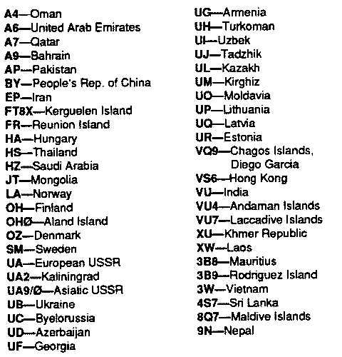

Как и на ВЧ-диапазонах, на 3.5 МГц возможны связи с Европой, Ближним Востоком, средней Азией и даже юго-восточной Азией, в зависимости от времени года. На рис.3 приведен список стран, услышанных или сработанных из моего QTH в Колорадо.
Рис.3. Страны, услышанные или сработанные на WØZV на 3.5 МГц по длинному пути на восходе.

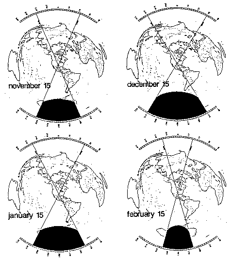

Постоянство азимута 210° для всех сигналов длинного пути - интересный эффект. Несмотря на то, что точная траектория распространения сигнала нам неизвестна, я осмелюсь вынести на суд читателя свою гипотезу. Как известно, когда в северном полушарии зима, то на южном полюсе полярный день. Область полярного дня максимальна во время зимнего солнцестояния (21 декабря), когда она простирается от южного полюса до южного полярного круга (67°S). Это описано Джоном Брайантом в выпуске Proceedings за 1988 год (Рис.4).
Рис.4. Границы области полярного дня зимой (перепечатано из выпуска Proceedings 1988 года.)
В области полярного дня уровень затухания высокий, в отличие от области сумерек или грейлайн, которая в США на зимнем восходе проходит касательно к западному краю области полярного дня. Мое предположение в том, что трасса сигнала совпадает с грейлайн, а не с дугой большого круга, которая проходит через саму область полярного дня, где велико затухание. Мне кажется, это объясняет, почему сигналы по длинному пути приходят с азимута 210°, это как раз азимут от моего QTH на левый (западный) край южного полярного круга в середине зимы. Как видно из рис.4, от ноября до февраля этот азимут почти постоянен и изменяется от 195° до 210°. Хотя прохождение по длинному пути на 3.5 МГц имеет место с сентября по март (то есть приблизительно между осенним и весенним равноденствием), чаще всего оно случается именно с середины ноября до середины февраля. Следует также отметить, что диаграммы направленности бевереджа или яги не позволяют уловить разницу в несколько градусов между 210° и фактическим азимутом. Я предполагаю, что трасса сигнала отслеживает грейлайн, но изменения угла при этом настолько малы, что с имеющимися антеннами зафиксировать их невозможно.

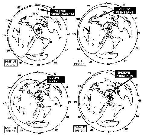

Как использовать эту теорию для работы с DX? Из своего опыта я могу сказать, что для моего QTH справедливы следующие приблизительные соотношения. Пик прохождения по длинному пути имеет место за 20 минут до нашего восхода, хотя оно наблюдалось и более чем за 2 часа до восхода и через 30 минут после восхода. Аналогично, для DX-конца трассы: пик прохождения - через 10-20 минут после захода на том конце, но может существовать в течение 2 часов после захода. На рис.5 показаны примеры связей по длинному пути. Связь 13 февраля с RVØYF особенно интересна, так как состоялась через два часа после захода в Кызыле и больше чем за час до восхода в Колорадо. Как отмечал в своей книге ON4UN, продолжительность прохождения по грейлайн зависит от широты, а именно: для экваториального QTH оно короче, чем для приполярного.
Рис.5. Примеры трасс длинного пути на восходе на WØZV (рисунок из программы DX-AID).

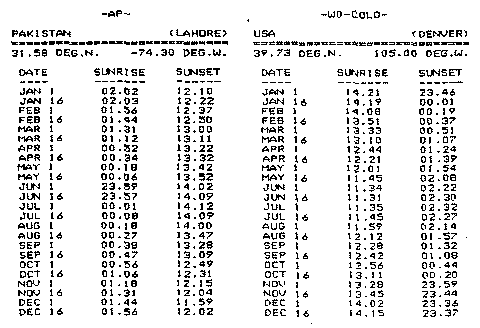

К примеру, нас интересует QTH Лахор, Пакистан. Требуется узнать оптимальное время связи по длинному пути. С помощью таблицы восходов и заходов, например той, которую приводит ON4UN (рис.6), определим даты, когда восход на нашем конце трассы происходит примерно на 30 минут позже захода на DX-конце трассы. (Есть множество компьютерных программ для подобных расчетов, проверьте правильность их работы на примере своего QTH, так как даже 15-минутная ошибка может все испортить.)
Рис.6. Восход/заход для Lahore (AP) и Denver (WØ).
Мы видим, что 16 октября заход в Лахоре произойдет в 1231 UTC, а наш восход - в 1311 UTC, то есть с разницей в 40 минут. Отсюда можно предположить, что пик прохождения случится примерно в 1245 UTC. Следует слушать ежедневно, начиная с 1 октября, потому что прохождение бывает не каждый день. Кстати, есть и другое окно, примерно в 1315 1 марта, когда заход в Лахоре в 1300, а наш восход - в 1333.

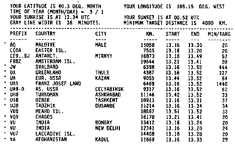

ON4UN опубликовал компьютерную программу для расчета всех возможных вариантов грейлайн (не только по длинному пути) для конкретных QTH. Пример работы этой программы см. на рис.7. Точками отмечены те трассы, на которых имели место связи по длинному пути.
Рис.7. Таблица грейлайн (из программы ON4UN).

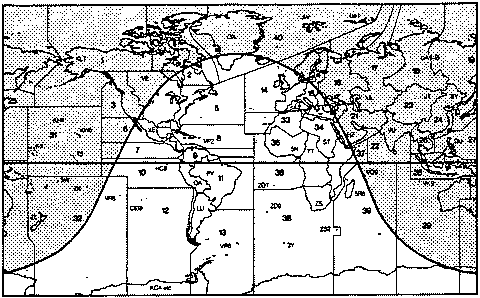

Что касается географического положения DX-станций для работы по длинному пути, то западная граница этой зоны определяется положением линии захода на DX конце трассы во время вашего восхода 21 декабря. Пример такого соотношения для моего QTH показан на рис.8, картинка получена с помощью DX Edge. Видно, что для Колорадо западная граница зоны для работы по длинному пути проходит через Данию, Венгрию и о.Реюньон. А, к примеру из Сиэтла, можно работать буквально всю Европу. Восточная граница зоны длинного пути для моего QTH проходит примерно по азимуту 330°.
Рис.8. Линия терминатора для WØZV 15 декабря на восходе (DX Edge).

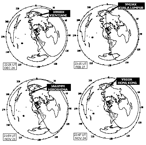

Эта трасса особенно подходит для станций восточного побережья США. Она позволяет работать с Дальним Востоком, Индонезией и Юго-восточной Азией через юго-восток. У меня мало связей на этой трассе (только Диего Гарсия, Индия и Мальдивские о-ва), однако могу предположить, что трасса аналогична предыдущей, утренней, и отличается от нее только тем, что проходит по другую сторону области полярного дня на южном полюсе, то есть примерно по азимуту 150°.
Bob Eshleman W4DR является лидером в США по числу стран на 3.5 МГц, а в мире он уступает по-моему только Джону ON4UN. Он применяет решетку из 4-х сфазированных четвертьволновых вертикалов, которые, как он считает, не уступают по направленности бевереджам. Поскольку заход солнца редко застает меня дома, Боб любезно поделился со мной данными о своих связях по длинному пути на заходе, которые он проводил из Ричмонда, Вирджиния. На рис.9 показано несколько примеров его работы в юго-восточном направлении, то есть через Южную Америку.
Рис.9. Примеры трасс на заходе у W4DR. Карты с центром в Ричмонде, Вирджиния (из программы DX-Aid).

Судя по данным W4DR, можно предполагать, что механизм прохождения подобен ранее описанному для восхода, то есть пик прохождения имеет место между заходом в США и восходом у DX. Кстати, эта трасса аналогична той, которую используют европейские и азиатские станции при работе с нами по длинному пути на нашем восходе - они также ориентируют свои антенны на юго-восток на своем заходе.

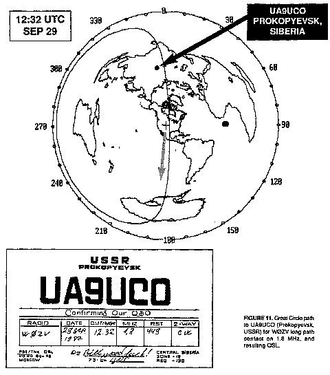

К сожалению, обсуждать тут особенно нечего, так как прохождение по длинному пути на 1.8 МГц - большая редкость. За 6 лет активных наблюдений мне удалось всего одно QSO с UA9UCO из Прокопьевска (рис.11).
Рис.11. Трасса по дуге большого круга WØZV-UA9UCO (Прокопьевск) по длинному пути на 1.8 МГц и QSL-карточка, подтверждающая эту связь.
Эту станцию я слышал на своем восходе примерно 12-14 сентября. Он меня не принимал, как я подозреваю из-за высокого уровня грозовых помех в Юго-восточной Азии. Наконец нам удалось двухстороннее QSO 29 сентября по времени примерно посредине между его заходом и моим восходом, которые к тому времени отличались почти на час. Зимой я много раз слушал его по длинному пути, но ничего не слышал. Могу только предположить, что из-за высокого уровня поглощения в ионосфере южного полушария нашей зимой прохождения по длинному пути нет. Возможно, только во время равноденствия (как было во время QSO с UA9UCO) уровень поглощения в обоих полушариях выравнивается, открывая на короткое время окно для связи по длинному пути.

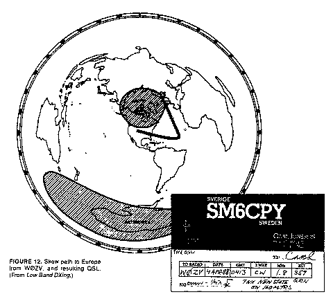

Сначала договоримся о понятии "косой путь" (skew path). Косой путь - это любой путь, который отличается от прямого пути по дуге большого круга на угол меньше 90°. Это феномен совершенно иного рода, чем обсуждавшийся только что длинный путь. По моему мнению, его основной причиной является геомагнитное возмущение в авроральной области, что заставляет трассу сигнала отклоняться от дуги большого круга. Вот типичный пример. Отсюда из Колорадо мой 40°-ный бевередж оптимален для работы с Европой по вечерам. Но во время возмущений геомагнитного поля (A-индекс WWV больше 10) сигналы европейцев идут громче с азимута 70°, а не 40°. На восточном побережье США подобный эффект наблюдается на японских сигналах по утрам: они приходят не по прямому пути (для Новой Англии это 330°), а с более южных направлений, но их отклонение к югу не такое сильное как для длинного пути. Чем больше возмущение - тем больше отклонение. Как-то раз на 1.8 МГц я работал со Швецией во время сильной магнитной бури (A-индекс был 103), и максимум сигнала был на 110°-ный бевередж, в то время как прямое направление из Колорадо равно 27°! Шведский оператор подтвердил, что принимал меня через Южную Америку (рис.12).
Рис.12. Косой путь на Европу от WØZV и карточка, подтверждающая связь.
И наоборот, я не наблюдал отклонения к югу японских сигналов, также как и восточное побережье - отклонение к югу европейских сигналов. Это можно объяснить расположением трассы относительно северного магнитного полюса (СМП). Из Колорадо магнитный полюс имеет азимут 13°, поэтому через авроральную зону проходит европейская трасса, но не японская. Для восточного побережья - наоборот, так как для них азимут на СМП равен 350°.
