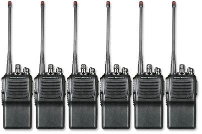

Примем за основу входные параметры аналогичные Vertex VX-231. Данная станция по праву занимает одно из лидирующих положений в рейтинге аналоговых радиостанций среднего ценового диапазона.
Радиостанция диапазона UHF 16 каналов, наличие VOX, наличие CTCSS, шаг 12,5/25 МГц., наличие парка аксессуаров, отсутствие дисплея (введено намеренно, чтобы избавить от личностных параметров, таких как размер и четкость дисплея).

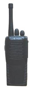

Гранит 5Р-45
Увесистая и крупная радиостанция с легко понимаемым функционалом.
Станция ГРАНИТ 5Р-45 применима для оперативной связи служб охраны, бригад "скорой помощи", агро-промышленных предприятий. С учетом особенностей распространения радиоволн диапазона 403 - 486 МГц, радиостанции Гранит 5Р-45 будут эффективны как в условиях плотной городской застройки, железобетонных сооружениях.
Из минусов:
Несмотря на заявленные 5 Вт мощности теряет сигнал при первой возможности. Клиенты в г. Казань жаловались, что радиостанция несмотря на неплохую работу в пределах застройки (работа на строительстве высотных зданий), но на открытой местности при удалении даже на небольшое расстояние появляется «прерывистость» сигнала, эхо и полезный сигнал тонет в помехах. Проблемно найти аксессуары. Подбор возможен только по разъему. В базовой комплектации отсутствует Li-ION АКБ.

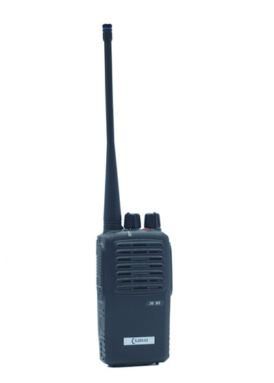

Байкал 30В
Соответствует военному стандарту MIL 810 и стандарту влагозащиты IP67. Аккумулятор емкостью 2600 мАч, что позволяет работать в активном режиме более 15 часов. Аккумулятор выдерживает низкий температурный режим до -30°С. Байкал-30 имеет небольшой вес (238 грамм) и минимальные размеры (102.4 × 57 × 32.5 мм) , ее удобно носить под одеждой или на ремне продолжительное время, в отличие от своих аналогов Vertex Standard VX-231 или Motorola CP-040. Одно из лучших соотношений цена – качество в настоящее время. Диапазон применения - от Федеральной службы по контролю за оборотом наркотиков до региональных подразделений поисково-спасательных служб.
Плюсы: Производит впечатление доработанной станции. Хороший большой АКБ. Единственная из станций с заявленными (не самыми высокими) параметрами обладающая IP-67.
Минусы: по «железу» явных минусов не имеет. Иногда (по отзывам пользователей) возникает проблема с боковой заглушкой гарнитуры. Герметичная но слишком мягкая и рвется.
