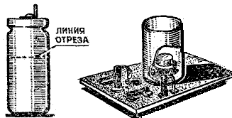

  Отличные радиаторы для диодов, транзисторов и тиристоров средней мощности получаются из корпусов отслуживших электролитических конденсаторов марки КЭ или K5O-6. Определив требуемую площадь поверхности рассеяния радиатора, "лишнюю" часть стаканчика отрезают, а в донце сверлят отверстия под винты крепления и выводы полупроводникового прибора. При установке его на радиатор контектируемые поверхности желательно покрыть каким-нибудь вязким незасыхающим веществом, например смазкой ЦИАТИМ-202, ПМС-200 или мастикой, изготовленной из канифоли, растворенной в подогретом масле для швейных машин в соотношении по объему 2:3. Эффективная площадь поверхности рассеяния таких радиаторов может достигать 100-150 см.кв.
