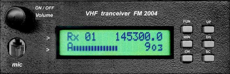

Радиостанция является дальнейшей модификацией предыдущей разработки FM-2003 (журнал Радиохобби № 4, 2003г, стр.35) . За основу взята предыдущая схема радиотракта, с небольшими изменениями, и улучшениями. Синтезатор в станции поменялся полностью, и введено кнопочное управление в связи с расширением функций. Используется так же двухстрочный ЖКИ с подсветкой , на который выводится вся информация, в том числе и линейка S-метра , показания которой дублируются цифровым значением в конце шкалы. Дискретность 0,5 балла. Отображается так же и включенный уровень мощности при передаче. Дополнительные удобства создает наличие двух окон независимых настроек. Нажатием одной кнопки, можно оперативно переходить из окна “ А ”, в окно “ В ” где по усмотрению могут быть установлены совсем другие границы частот диапазона, границы сканирования, шаг, и прочее.

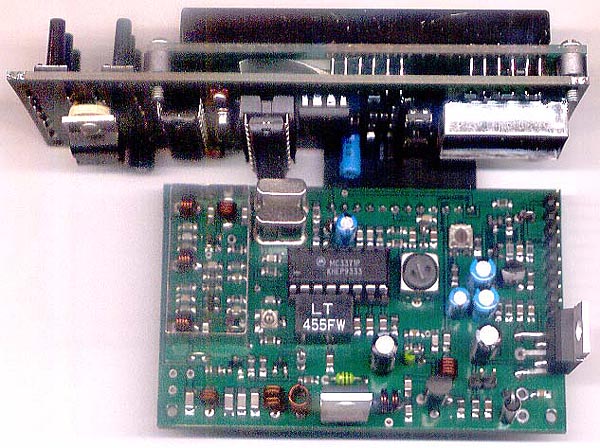

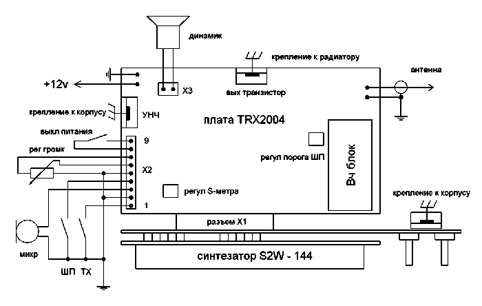

Радиостанция выполнена из двух модулей – приемопередатчика TRX2004 , и синтезатора * SYN2WIN - 144 мгц * , которые стыкуются вместе через разъем. В таком виде получается уже законченная конструкция с минимальным количеством внешних соединений.
Схема подключения показана на рисунке 1.

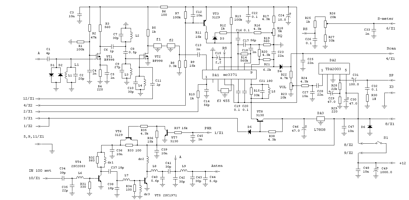

В приемопередатчике TRX2004 использована схемотехника от прежних зарекомендовавших себя конструкций, с небольшими изменениями.
Схема модуля (кликните на схеме для увеличения)
Схема модуля показана на рисунке 2. (кликните на схеме для увеличения)
Возможности синтезатора, и его настройки смотри ниже. В режиме настройки на индикатор выводятся текстовые сообщения о том, какой параметр настраивается, и его текущее цифровое значение. Подробное описание настроек Настройки можно производить независимо для каждого окна “ А ” или “ В ”, поэтому нужно сначала кнопкой “ WIN ” выбрать требуемое окно, затем настроить в нем все необходимое.
    Установка границ диапазона:
Нажать кнопку FUN , затем WIN . Появится надпись Band Low Limit – нижняя граница диапазона. Кнопками перебора частот UP , DN установить значение. Снова нажать FUN , появится надпись Band High Limit – верхняя граница. Так же установить значение кнопками UP , DN . Для выхода из настройки снова нажать FUN .
    Установка границ сканирования:
Нажать кнопку FUN , затем SC . Появится надпись Scanning Low – нижняя граница сканирования. Установить значение теми же кнопками перебора частот. Нажать снова FUN , появится Scanning High – верхняя граница. После установки значения – выход FUN .
    Настройка каналов памяти:
Нажать кнопку FUN , затем CH . Появиться надпись Channels – каналы. Выбрать номер настраиваемого канала кнопками UP , DN . Последующими нажатиями на FUN , в меню выбирается настраиваемый параметр, то есть: RX Frequency – частота прима, TX Frequency - частота передачи, Sub Tone – частота CTCSS. Кнопками перебора частот, устанавливаем каждое значение. Для выхода нажать кнопку CH , или вернуться в положение Channels с помощью FUN , и перейти к настройке следующего канала.
    Установка шага перестройки:
Нажать кнопку FUN , затем UP , или DN . Появится надпись Step – шаг. Кнопками перебора частот устанавливаем шаг. Выход – FUN .
    Переключение мощности:
Нажимая вначале на FUN , затем передача – выбираем по длине линейки уровень мощности. Передача при этом в эфир не идет. Включается только после повторного нажатия на тангенту. Кнопка FUN при нажатой передаче, так же включает тон 1750 Гц на время ее удержания.
