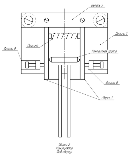

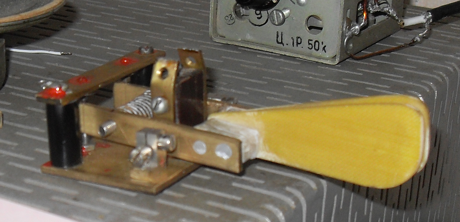

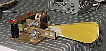

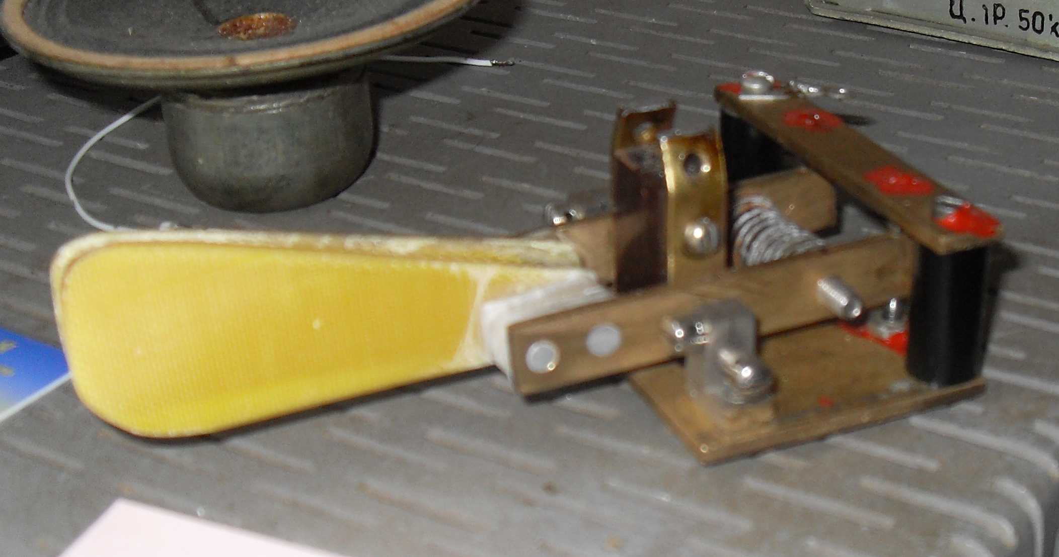

При поиске чертежей телеграфных манипуляторов, выдает в основном фотографии. Из чертежей только манипулятор "Пеклер". Однако этот манипулятор не годится для ямбического режима. US5AS уже неоднократно изготавливал простой двухрычажный манипулятор, доступный для повторения в домашних условиях и любезно согласился поделится чертежами манипулятора

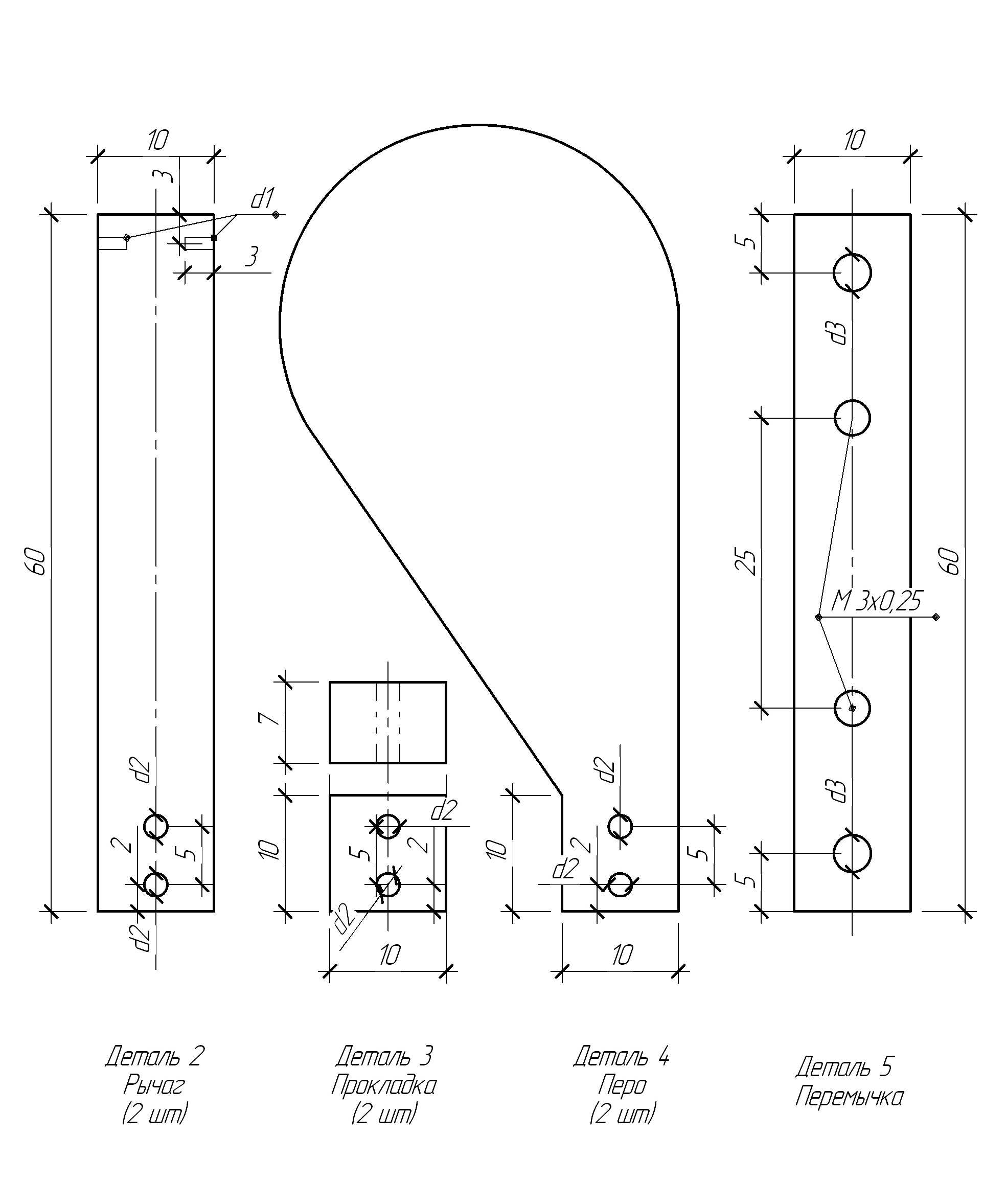

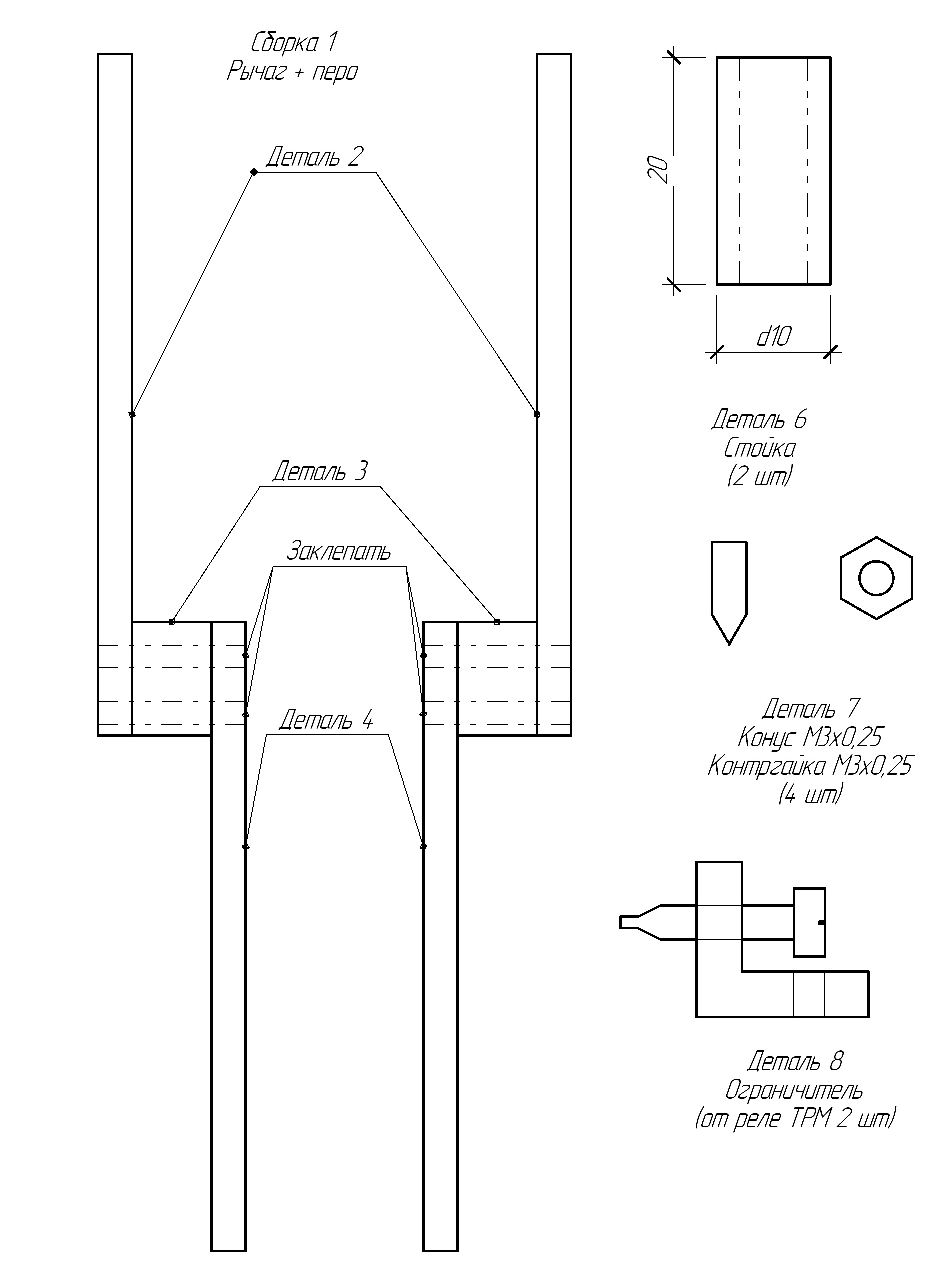

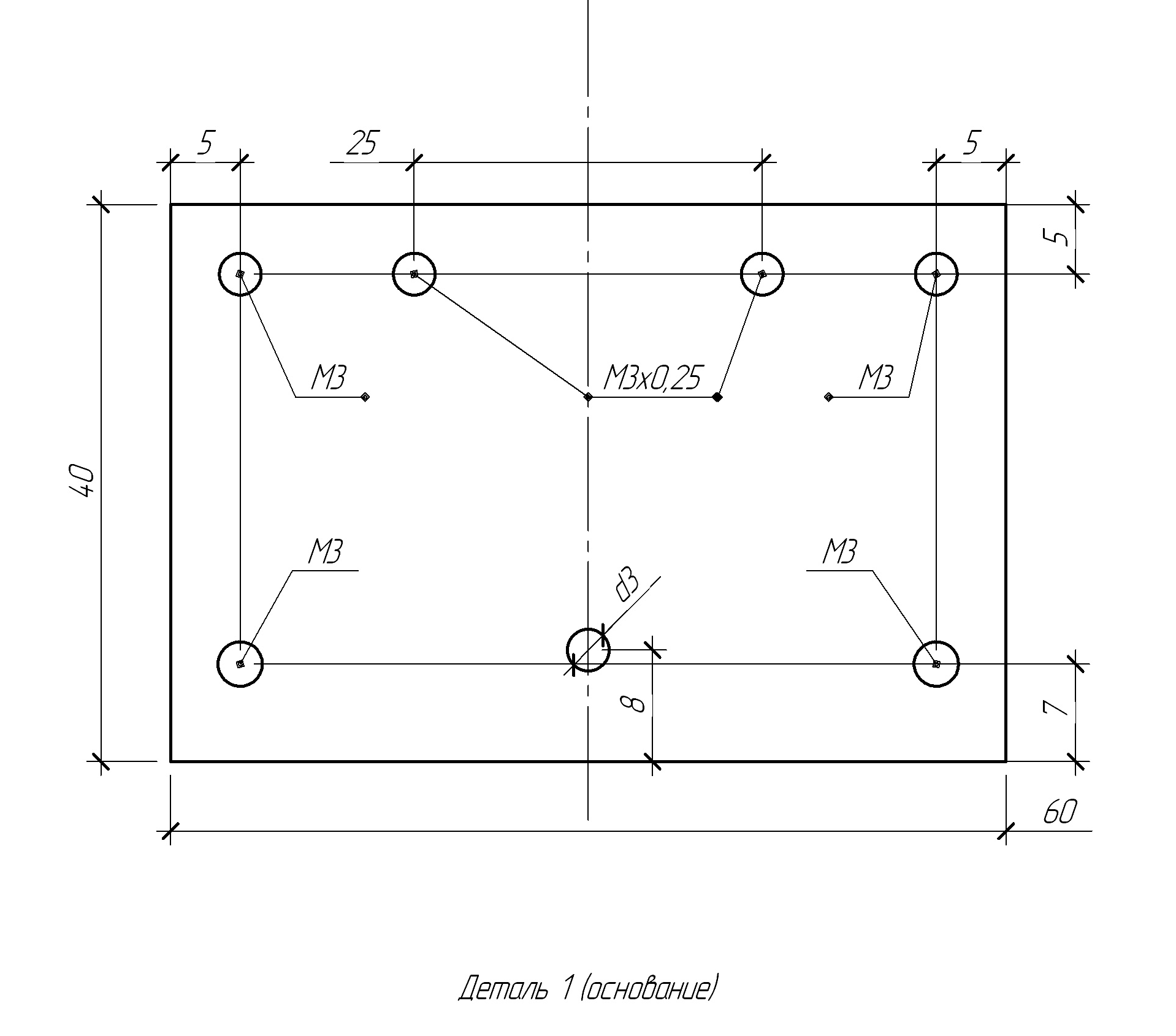

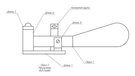

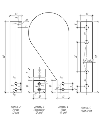

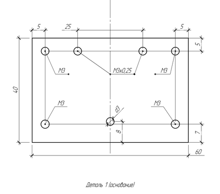

На основании (рис 3) с помощью стоек (деталь 6 рис 5) закреплена перемычка (деталь 5 рис 4). Между основанием и перемычкой с помощью конусов (деталь 7 рис 5) закреплены два рычага с перьями (сборка 1 рис 5), ограниченые справа и слева ограничителями (деталь 8 рис 5). Рычаги изнутри распирает пружина  (рис 1). Также внутри закреплена контактнная группа, которая изготавливается в зависимости от имеющихся в распоряжении радиолюбителя контактов (UR3AHA использовал контакты от магнитных пускателей). Рычаг (деталь 2 рис 4) и перо (деталь 3 рис 4)  склепаны между собой (сборка 1 рис 5) с помощью прокладки (деталь 3 рис 4).
Рис. 3
Сборочный чертеж манипулятора показан на рисунках 1 и 2. Детали 1, 2 и 5я выполнены из латуни толшщиной 3-3,3 мм, детали 3, 6 из любого подходящего материала, а деталь 4 из стеклотекстолита или другого подходящего материала.
Рис. 4
Рис. 5
