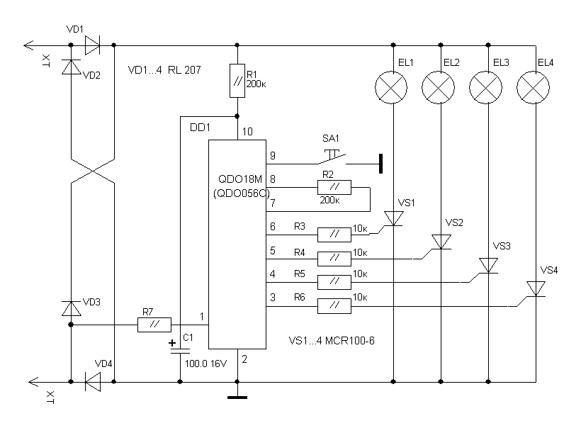

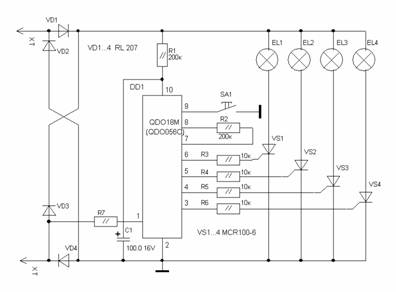

схема контроллера приведена на рис. 2. Основу контроллера управления гирлянды составляет небольшая плата, на которой размещены диодный мостик, микроконтроллер о десяти ногах, сделанный в виде кусочка гетинакса с эпоксидной «кляксой», под которой и спрятан микрочип. Микроконтроллер содержит четыре выхода, которые через токоограничительные резисторы управляют четырьмя тиристорами MCR 100-6. О них стоит сказать отдельно. На фоне отечественной тиристорной элементной базы они выглядят «золушками». Цена – около 5 рублей, но при этом они рассчитаны на работу при анодном напряжении до 600В и токе 0,6-0,8А, открываются все четыре током гораздо меньше 1 мА и это при том, они помещены в пластиковый корпус, подобный транзистору КТ31012 или КТ503. Сверхсовершенный прибор!
схема контроллера
Рис. 2
В некоторых дешевых приборах отсутствует входной диодный мостик, вместо него оставлен всего один диод, управляющие электроды тиристоров подключены к выходам микроконтроллера напрямую без токоограничительных резисторов.

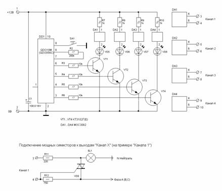

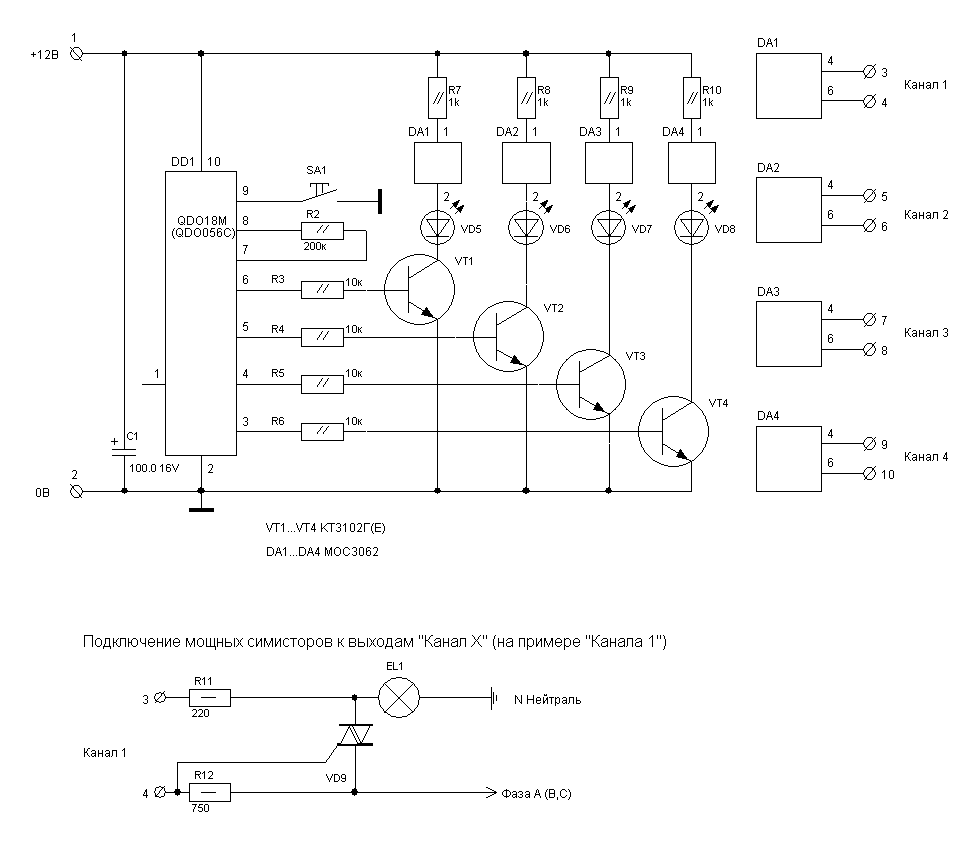

Я решил запитать микроконтроллер отдельным маломощным источником с гальванической развязкой от сети. Для этого подойдет любой маломощный адаптер, рассчитанный на выходной ток в 50-100мА и напряжение 12В. Идеально подходит для этого адаптер для питания усилителя телевизионной антенны, он самый дешевый, но содержит стабилизатор.
Для сопряжения мощных симисторов с микроконтроллером я применил транзисторные ключи на основе транзисторов с большим коэффициентом усиления по току КТ3102Е, чтобы не перегружать выходы микроконтоллера. Для обеспечения гальванической развязки я применил специализированные микросхемы MOC3062, которые содержат светодиод на входе, маломощный симистор на выходе и схему синхронизации переключения в моменты перехода тока через «0». Последнее обстоятельство позволяет легко избежать помех коммутации.
В коллекторную цепь ключей на КТ 3102 включены светодиоды MOC3062 через токоограничительные резисторы. С помощью выходных симисторов MOC3062 легко открываются мощные выходные симисторы BTA41-600 B.
Еще один ньюанс: китайский микроконтроллер не работает, если на него не подан сигнал синхронизации от сети. Для этого на его вход необходимо подать «фазу» 220В через штатный резистор 2М. Провод «нейтрали» сети необходимо соединить с общим проводом устройства.
Вся схема получилась максимально простая и надежная (см. рис. 3).
Рис. 3.
Она достойна повторения.
