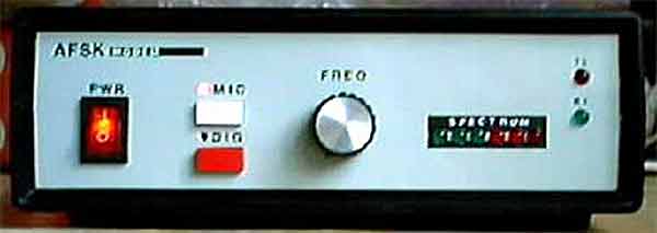

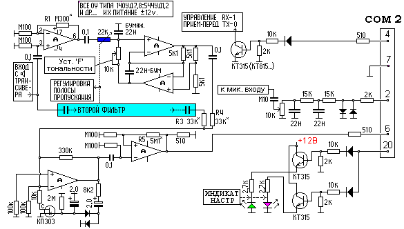

При работе цифровыми видами связи, в основном используют звуковую плату компьютера. При использовании трансивера с невозможностью менять полосу ПЧ, можно применить НЧ фильтр для сужения полосы пропускания сигнала. Мною применен двухполосный фильтр конструкции UA9UMR с не значительными изменениями. Он выполнен в отдельном корпусе со своим блоком питания и цепями коммутации.
Внешний вид модема приведен в начале статьи, а схема на Рис. 1.
Рис. 1.
R1 – регулирует усиление МС. R3, R4 – подбираются одинаковые уровни на
входе усилителя-ограничителя. R5 – уровень срабатывания компаратора.

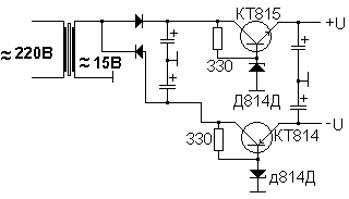

Схема блока питания приведена на Рис. 2.

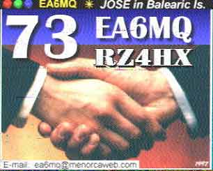

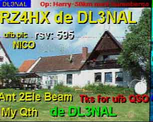

На Рис.3, 4 показаны принятые картинки с этим модемом.
