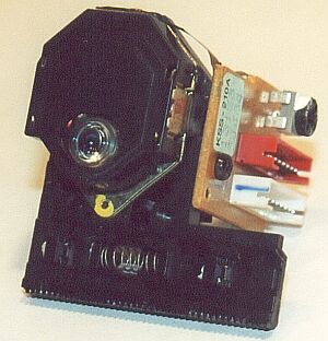

Внешний вид лазера в сборе
Внешний вид лазера (На примере KSS-210)
Хорошо виден "глазок" фокусирующей линзы. Черная поверхность вокруг линзы - пластмассовая крышечка, предохраняющая внутреннее устройство лазера от внешних воздействий.
Загрязнение фокусировочной линзы самое частая и простая неисправность. Пыль лучше всего сдуть с поверности линзы. Но, конечно, не просто дуйте на него - этим вы только еще больше загрязните его. Профессионалы используют специальные аэрозольные баллончики со сжатым очищенным воздухом. Баллончик стоит от 150 до 370 рублей в зависимости от объема. Купить его можно в специализированных магазинах. В Санкт-Петербурге, это магазины "Мега- Электроника" или "АВ-Центр". Хватает такого баллончика на очистку сотни-другой лазеров.
Так мы дуем на лазер
От головки баллончика отходит тонкая пластиковая трубочка, позволяющая направить воздух в нужное место. Для очистки лазера направьте трубочку на линзу и "подуйте" на лазер в течение 1-2 секунд.
Поверхность линзы можно очистить и ватной гигиенической палочкой. Если загрязнение сильное, то можно воспользоваться этиловым спиртом. Не нажимайте сильно - этим вы сотрете специальный просветляющий слой на поверхности линзы. Да и механизм подвески линзы очень деликатный, нажатием его можно повредить.
ВНИМАНИЕ: ни в коем случае не используйте ацетон - линза сделана из пластмассы и вы безнадежно испортите ее.
Если очистка поверхности линзы не помогла, то, вероятно, пыль попала внутрь лазера, на поверхность призмы. Это более сложное загрязнение, но и с ним можно справиться. Но для этого придется разобрать лазер.
Отжав защипы, снимите предохранительную крышечку и вы увидите следующее:

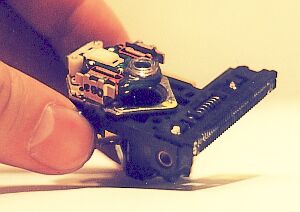

Вид лазера с удаленной крышкой
Вид лазера с удаленной крышкой.
Сложное сооружение около линзы - специальная электромагнитная подвеска. Она является частью системы автоматической фокусировки луча. При воспроизведении, электромагнит непрерывно корректирует положение линзы, поддерживая постоянным расстояние между линзой и диском. Это необходимо, поскольку при вращении диск совершает значительные колебания в вертикальной плоскости, и без системы автоматической фокусировки нормальная работа проигрывателя CD была бы просто невозможна.

Второй способ: требущий аккуратности.
Так же, как и в первом способе, снимите пластмассовую крышку. Под ней можно увидеть два маленьких винтика. Нанесите тонкие риски на металлическую рамку, сквозь которую проходят винты и на металлическое основание на корпусе лазера. Это позволит при обратной сборке правильно установить линзу на место. А это очень важно, иначе будет нарушена оптическая ось.
Отвинтите винты, и снимите фокусирующую линзу. Возможно, рядом с винтами будут нанесены капельки клея - аккуратно срежате их острым скальпелем.
Вид лазера со снятой линзой
Вид лазера со снятой линзой.
В шахте под линзой и стоит призма. Надо аккуратно протереть ее поверхность. Здесь есть небольшая сложность. Призма, как вы помните, расположена под наклоном 45 градусов, и обычная ватная палочка оказывается слишком толстой. Ей можно очистить лишь центр призмы. Чтобы удалить пыль с углов призмы необходим более тонкий инструмент. Фирма Aiwa поставляет в сервис-центры специальные, более миниатюрные палочки.

В домашних условиях можно взять спичку, остругать её и намотать на кончик немного ваты. Главное - не поцарапать поверхность призмы и проследить за тем, чтобы внутри лазера не осталось ваты. Несколькими движениями протрите призму. Соберите лазер обратно, точно совместив нанесенные ранее риски.
ВНИМАНИЕ: избегайте резких движений. Соединительный шлейф, между электромагнитами линзы и лазером можно оборвать неосторожным движением.
