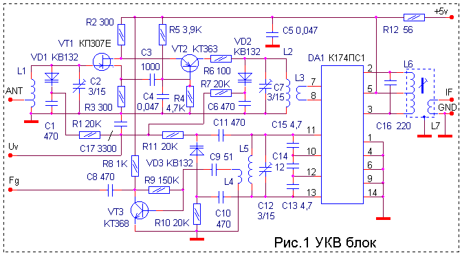

Приемник собран по классической схеме с промежуточной частотой 10,7мгц и состоит из нескольких функционально законченных блоков. Сигнал из антенны поступает на вход блока УКВ, схема которого показана на рис.1.
Схема блока УКВ
Основа блока - широко распространенная микросхема К174ПС1. Необходимая чувствительность и избирательность по зеркальному каналу обеспечивается резонансным усилителем на VT1, VT2. Благодаря применению варикапов типа КВ132 блок перекрывает диапазон частот 65...108мгц при изменении управляющего напряжения в пределах всего 1...4в. Из особенностей схемы следует также отметить наличие буферного усилителя сигнала гетеродина на VT3. Сигнал ПЧ выделяется на контуре L6, C16 и через катушку связи L7 подается на вход усилителя промежуточной частоты. УПЧ и демодулятор (рис.2) выполнены на микросхеме К174ХА6 в типовом включении.

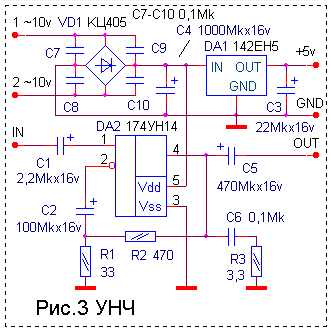

Демодулированный сигнал с выхода блока через регулятор громкости поступает на УНЧ, выполненный на микросхеме К174УН14 (рис.3). Кроме собственно УНЧ, в этот блок входит также и стабилизатор на 5в для питания приемника.

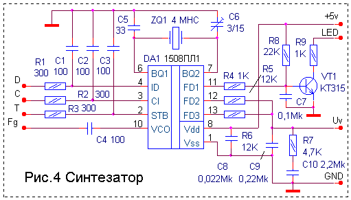

Высокая стабильность настройки приемника обеспечивается благодаря применению синтезатора частоты на основе 1508ПЛ1. Схема синтезатора показана на рис.4. Сигнал гетеродина блока УКВ через буферный усилитель поступает на вывод 10 DA1. Управляющее напряжение формируется на выводах 12, 13 и через фильтр НЧ R5, R6, R7, C9, C10 подается на варикапы для перестройки по диапазону. В коллекторную цепь VT1 включен светодиод, размещенный на передней панели приемника, который индицирует захват частоты синтезатором. Код, определяющий частоту настройки, загружается в синтезатор через выводы 2, 3, 4 DA1 с блока управления.

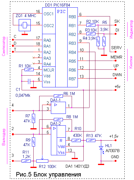

Блок управления является "изюминкой" данной конструкции и на его работе следует остановиться более подробно. Схема блока показана на рис. 5. Его основа - микроконтроллер PIC16F84 (или PIC16C84).

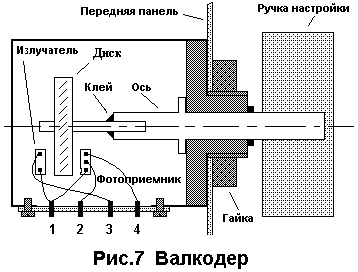

Для перестройки по диапазону в приемнике использован валкодер. Подобная система настройки широко применяется в связной аппаратуре КВ диапазона, но, очевидно, вследствие своей сложности, практически не используется в бытовой аппаратуре. Конструкция валкодера, разработанная автором, проста и доступна для повторения в домашних условиях. Более подробно она будет описана ниже. Сигналы с валкодера преобразуются в прямоугольные импульсы двумя компараторами на операционном усилителе К1401УД3. Резисторы R6 и R8 создают небольшую положительную обратную связь, исключающую дребезг на фронтах импульсов.
Кроме валкодера, управление настройкой приемника осуществляется с помощью четырех кнопок: UP, DOWN, MEMORY, SERVICE. Номер принимаемого канала и частота настройки отображаются на 10-разрядном ЖКИ индикаторе с встроенным микроконтроллером HT1613. Такие индикаторы широко применяются в телефонах с АОН. Вы можете загрузить фирменную техническую документацию на модуль HT1613 (70кб) и микросхему синтезатора 1508ПЛ1 (74кб) . Питание индикатора осуществляется от стабилизатора +1,5в на R13, HL1. Светодиод HL1 красного цвета свечения используется в качестве стабилитрона и, вследствие очень малого тока, потребляемого индикатором, может быть заменен резистором 18...20ком.
Приемник может работать в двух режимах: «Работа» и «Настройка». Их переключение происходит при нажатии на кнопку SERVICE. После включения питания устанавливается режим «Работа» и приемник настраивается на канал "по умолчанию". Это может быть любой канал с 1 по 31, выбранный пользователем. Например, если любимая радиостанция работает на частоте 102,3мгц и запрограммирована на 13 канал, на индикаторе после включения приемника отобразится следующая информация: 13--102300. Нажимая на кнопки UP или DOWN можно мгновенно перестроиться на 14 или 12 канал соответственно.
При вращении валкодера также происходит перестройка с одного канала на другой в сторону увеличения или уменьшения. Плотность настройки в данной конструкции - примерно 14 каналов на 1 оборот, т.е. все каналы можно пройти менее, чем за 3 оборота ручки настройки. Таким образом, процесс перестройки со станции на станцию практически не отличается от привычного, за одним принципиально важным исключением. Станции могут быть запрограммированы в любом порядке, независимо от их рабочих частот, например, 102,3мгц; 65,85мгц; 72,91мгц и т.д., а переход со станции на станцию осуществляется практически мгновенно и нет необходимости точно подстраиваться. Достаточно не глядя повернуть ручку настройки и приемник перестроится на другую станцию, причем настройка будет точной, а звук чистым и качественным без хрипов и скрипов, свойственных популярным приемникам на 174ХА34.
При нажатии на кнопку MEMORY канал, на который был настроен приемник, становится "каналом по умолчанию". Именно на него будет в дальнейшем настраиваться приемник после включения питания. Успешное выполнение операции подтверждается кратковременным появлением в 3 и 4 разрядах индикатора символов: PP.
Программирование предварительной настройки на каналы осуществляется в режиме «Настройка». Для входа в этот режим следует нажать на кнопку SERVICE. При этом в 3 и 4 разрядах индикатора вместо символов "--" будут индицироваться символы: LL. После этого, нажимая на кнопки UP или DOWN следует выбрать номер канала и настроиться на желаемую станцию, вращая ручку валкодера. При вращении будет осуществляться плавная перестройка по диапазону в пределах 65...108мгц с шагом 10кгц. Настроившись на станцию, следует нажать на кнопку MEMORY. Затем, аналогично, можно запрограммировать следующий канал, выбрав его номер кнопками UP или DOWN. Запрограммировав все радиостанции, для выхода из режима настройки, следует снова нажать на кнопку SERVICE.
Как видите, все просто и логично. Если нанести на кнопки соответствующие надписи на родном языке, пользоваться приемником сможет даже ребенок. В особо тяжелых случаях, если приемником будут пользоваться женщины, кнопки следует сделать небольшого размера и разместить так, чтобы они не привлекали внимания. А основным органом управления пусть будет валкодер.
Следует отметить одну важную особенность в работе микроконтроллера блока управления. При работе приемника контроллер загружает код частоты в синтезатор и посылает необходимую информацию на индикатор. После этого, если пользователь не нажимает ни одну из кнопок и не вращает валкодер, делать контроллеру больше нечего, кроме как ожидать активности радиослушателя. Поэтому, с целью снижения уровня помех и потребляемого тока, программа в этой ситуации переводит микроконтроллер в режим «SLEEP», отключая тактовый генератор и полностью приостанавливая работу PIC. Выход из этого режима осуществляется по прерыванию при любой манипуляции с кнопками или валкодером. Почему-то подобный эффективный прием улучшения электромагнитной совместимости радиоэлектронных устройств практически не используется ни в любительских, ни в профессиональных разработках.

Валкодер Конструкция валкодера понятна из рис.7. Диск с прорезями, излучатель и фотоприемник использованы от отслужившей свой срок мышки фирмы MITSUMI. Диск имеет 43 прорези, что обеспечивает 86 импульсов на оборот. При шаге 10кгц плотность настройки получается 860кгц на оборот. Для остальных конструктивных элементов валкодера наверняка что-нибудь найдется в "ящике с хламом", который есть у каждого радиолюбителя. При сборке излучатель и приемник должны быть расположены точно также, как они располагались в мышке. Крепятся они за счет пайки выводов жестким проводом к контактным площадкам. Вся конструкция должна быть закрыта светонепроницаемой крышкой.

Чувствительность УНЧ (рис.3) можно изменить, подбирая номинал R1. В блоке синтезатора (рис.4) следует проконтролировать частоту опорного кварцевого генератора, подключив частотомер через конденсатор емкостью 3..4 пф к выводу 6 DA1. В небольших пределах частоту можно изменять конденсатором C6. Если не удастся добиться генерации кварца точно на частоте 4мгц, нужно применить другой кварц или смириться с небольшой погрешностью индикации частоты настройки приемника.
В блоке управления (рис.5) необходимо проверить работу компараторов и валкодера. Вращая валкодер и наблюдая сигналы на выходах компараторов с помощью двухлучевого осциллографа или визуально, подключив к ним 2 светодиода, следует добиться симметрии полуволн и сдвига фазы между ними 90 градусов. Если этого не удастся достичь изменением положения движка R12, необходимо изменить взаимное расположение излучателя и фотоприемника валкодера.

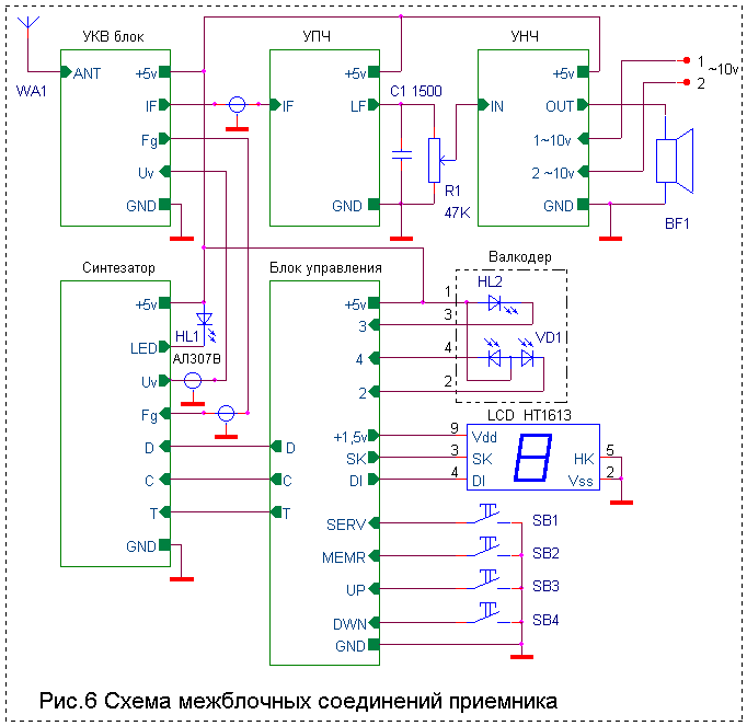

После настройки все блоки соединяются между собой согласно рис.6 и проверяется работа приемника в целом.
