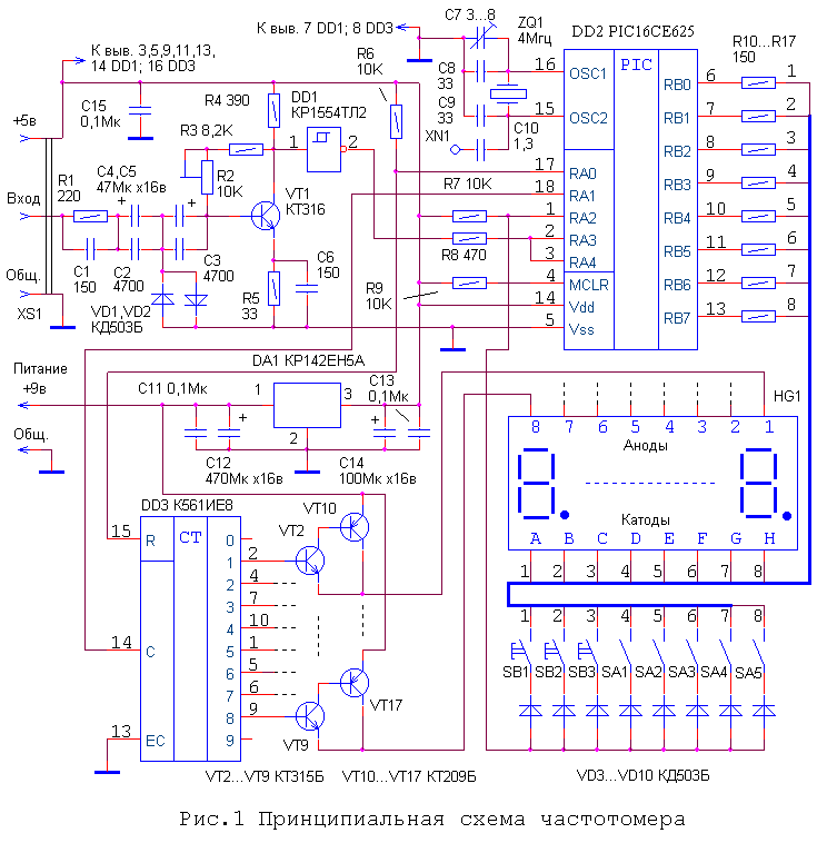

Схема частотомера
Принципиальная схема прибора показана на рис.1. Импульсы измеряемой частоты подаются на входной формирователь, выполненный на VT1 и DD1. Диоды VD1 и VD2 ограничивают амплитуду входного сигнала на уровне 1в. Для синусоидального входного сигнала нижняя граница измеряемых частот определяется емкостью C4 и C5, при указанном на схеме значении она равна 10Гц. С выхода DD1 сформированные импульсы поступают на PIC контроллер PIC16CE625. Достаточно высокая нагрузочная способность его выходов позволила непосредственно подключить к нему катоды индикаторов. Аноды подключены через составные эмиттерные повторители на VT2...VT17 к выходам счетчика DD3 типа К561ИЕ8, который осуществляет сканирование разрядов. Такая схема позволяет питать индикатор не стабилизированным напряжением, что существенно облегчает тепловой режим стабилизатора DA1 и практически устраняет влияние бросков тока при коммутации разрядов индикатора на работу входного формирователя.

Входное сопротивление формирователя довольно низкое, поэтому для расширения возможностей прибора и устранения влияния емкости кабеля к нему подключается выносной пробник. Его схема показана на рис.2. Благодаря применению полевого транзистора входное сопртивление пробника около 500ком, выходное - 50 ... 100ом. Коэффициент усиления - около 2, а полоса пропускания - до 100...150МГц. Диоды VD1, VD2 защищают полевой транзистор от выхода из строя при попадании на вход высокого напряжения.
Управление прибором осуществляется с помощью 3-х кнопок, выведенных на переднюю панель и 5-и переключателей. Кнопки SB1 ... SB3 (рис.1) служат для переключения времени измерения. При нажатии на SB1 включается предел 0,1сек, а при нажатии на SB2 или SB3 - 1cек или 10сек соответственно. Новое значение на индикаторе появится через 0,1; 1 или 10сек после отпускания SB1, SB2 или SB3. Если нажать и удерживать одну из этих кнопок, текущее значение частоты зафиксируется на индикаторе. Замкнутое состояние переключателя SA1 соответствует работе прибора с внешним СВЧ делителем, а разомкнутое - без. При использовании делителя меняется цена младшего разряда. Если его коэффициент деления находится в пределах от 3-х до 20, цена разряда уменьшается в 10 раз, если Кд выше 20, то - в 100 раз при любом времени измерения. Если Кд = 2, цена разряда не изменяется.
SA2 ... SA5 служат для выбора одного из 15 заранее запрограммированных значений ПЧ. Соответствующий номер ПЧ набирается в коде 1-2-4-8. Если переключатели SA2 ... SA5 разомкнуты, ПЧ = 0 (режим частотомера). Выводы SA1 можно вывести на свободные контакты разъема, в который включается СВЧ делитель. На ответной части разъема между этими контактами следует установить перемычку. Таким образом будет автоматически определяться подключение делителя. Если номер ПЧ необходимо изменять дистанционно, например при переключении диапазонов приемника, то в качестве SA2 - SA5 лучше использовать электромагнитные реле или оптроны.
Транзисторы VT10...VT17 KT209 или КТ502 с допустимым током 300мА. Индикатор - 8-и разрядный светодиодный любого типа с общим анодом, справа от цифры должна быть точка. Более экономичны индикаторы красного цвета. VT1 - КТ316, КТ368 и др. с граничной частотой не менее 600МГц. DD1 - КР1554ТЛ2 можно заменить на КР1554ТЛ3. При этом потребуется подкорректировать рисунок печатной платы. Неиспользуемые входы всех элементов следует подключить к +5в. Применение ТТЛ аналогов в данной схеме нежелательно, т.к. это резко снижает верхнюю границу рабочих частот (до 10 ... 20МГц).
Транзистор VT1 выносного пробника - полевой с изолированным затвором, каналом n-типа и напряжением затвор-исток 0...2в при токе стока 5ма - КП305А,Б,В; КП313А,Б; VT2 - с граничной частотой не менее 600МГц. Резистор R1 монтируется непосредственно в штыревой части разъема XP1.

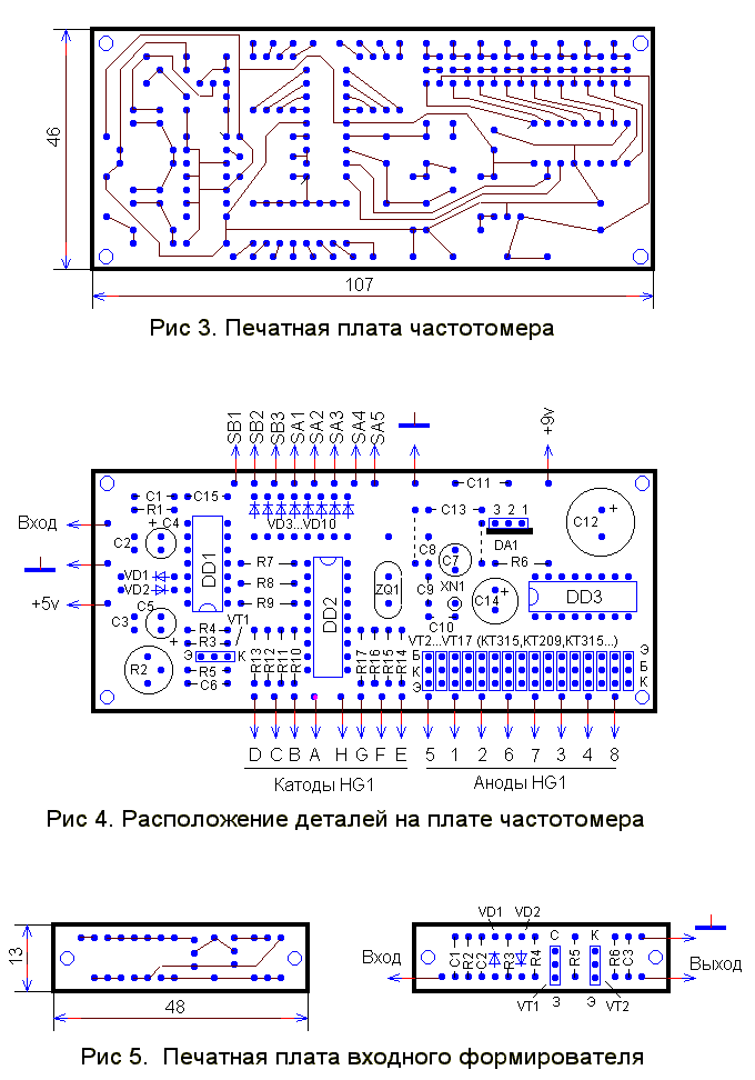

Печатные платы
Чертежи печатных плат частотомера и пробника показаны на рисунках. Пробник должен быть смонтирован в металлической коробочке. Сам частотомер также желательно экранировать, особенно если прибор будет использоваться в качестве цифровой шкалы совместно с приемником. В качестве блока питания можно использовать любой нестабилизированный источник напряжением 7,5...14в и током до 150ма. Достаточно понижающего трансформатора и выпрямительного моста, роль сглаживающего фильтра выполняет C12 (рис.1). Бестрансформаторный блок питания применять не рекомендуется.
При налаживании частотомера резистором R2 добиваются максимальной чувствительности прибора на высоких частотах. Напряжение на коллекторе VT1 должно быть при этом около 2,5в. Налаживание выносного пробника заключается в установке тока каждого транзистора около 5ма. Их выставляют, подбирая R3. Напряжение на коллекторе VT2 должно быть +4в.
