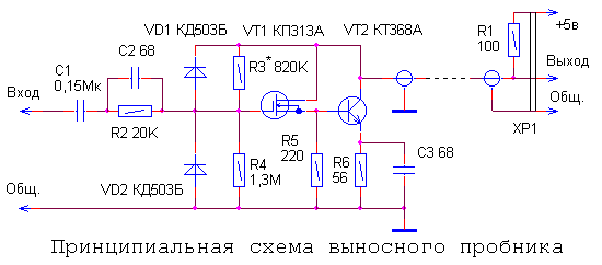

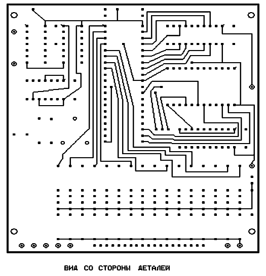

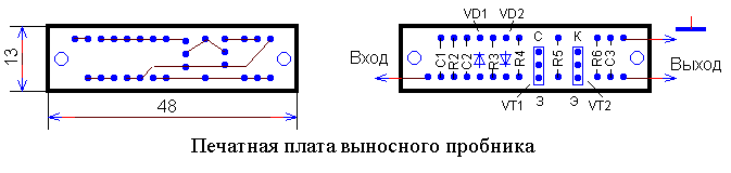

Этот частотомер был разработан в далеком 1994 году. Хотя в последующие годы появилось много подобных конструкций, на мой взгляд, и в XXI веке прибор ничуть не устарел, а по некоторым параметрам даже превосходит более поздние разработки. Первый, упрощенный, вариант прибора был опубликован в журнале "Радиолюбитель" №11 за 1994г. После публикации я получил массу откликов, среди которых практически не было нареканий на качество работы прибора и трудности с наладкой. А в 2005 году “Радиолюбитель” вновь проявил интерес к этой разработке и напечатал полную версию описания (№4 и 5 за 2005г). Для данного частотомера разработана программа "Новогодний сувенир", которая выводит на индикатор динамичные картинки. Так что, кроме всего прочего, он может украсить Вашу радиолабораторию в Новый год. Несерьезно? Но ведь не секрет, что и самые совершенные компьютеры часто используются только как игрушки. Принцип работы частотомера - классический: измерение количества импульсов входного сигнала за фиксированный интервал времени. Таким интервалом выбрана 1 секунда, что обеспечивает точность отсчета - 1 Герц. Этого вполне достаточно для большинства целей. |

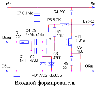

Питание +5v на все микросхемы подводится к выводу с максимальным номером. С общим проводом соединяется вывод с вдвое меньшим номером. Между цепями питания необходимо включить 2...3 блокировочных конденсатора 0,01...0,1Мк. Светодиод HL1 используется в качестве стабилитрона с напряжением стабилизации около 1,5v. Это напряжение обеспечивает надежное запирание ключевых транзисторов. Цепь C4, R1 необходима для сброса при включении сети. Первоначально для DD5, DD6 использовалась 531 серия ТТЛШ микросхем. Это обеспечивало верхнюю границу измеряемых частот до 70мгц. В дальнейшем появилась КМОП серия 1554, которая позволила поднять ее до 100мгц. Следует только иметь в виду, что входы КМОП микросхем нельзя оставлять не подключенными. Поэтому выводы 12, 13 DD5 и 1, 4, 10, 13 DD6 нужно подключить к +5v. Приведенная ниже схема входного формирователя рассчитана на работу именно с КМОП триггером Шмитта ( DD5). В настоящее время не составляет труда приобрести микроконтроллер с встроенной памятью программ 87C51 или AT89C51. В этом случае схема существенно упрощается, в нее нужно внести следующие изменения: DD5.4 исключается, вывод 11 DD3 подключается к +5v. Между Р0.0 - Р0.7 и +5v желательно включить подтягивающие резисторы 10к, хотя, как показала практика, прибор нормально работает и без них. DD2, DD4 исключаются, DD3 тоже можно исключить, если нагрузочная способность порта достаточна для управления ключами индикатора (вакуумный индикатор). Вывод 31 DD1 отключается от "земли" и подключается к +5v. Программа для работы с внешним и внутренним ПЗУ имеет некоторые отличия. Линии dF и F (выводы 12 и 13 DD1) подсоединяются к двум кнопкам на замыкание без фиксации, установленным на лицевой панели. Вторые контакты этих кнопок подсоединяются к общему проводу. При кратковременном нажатии на кнопку dF частотомер переходит в режим измерения нестабильности частоты. При этом на индикатор выводится разность между текущим значением частоты и тем, которое было в момент перехода в этот режим. В старшем разряде индицируется знак отклонения частоты, поэтому диапазон измерения отклонения равен 10 Мгц. При нажатии на кнопку F прибор возвращается в режим измерения частоты. Этот режим устанавливается и при включении питания. Линия 1/10 (вывод 14 DD1) подсоединяется к свободному контакту входного разъема. Она предназначена для удобства работы при использовании внешнего СВЧ делителя на 10. На ответной части разъема распаивается перемычка между этим контактом и контактом, соединенным с общим проводом. Таким образом, при подключении внешнего делителя на 10, расширяющего диапазон измеряемых частот, эта линия соединяется с общим проводом. При этом соответствующим образом изменяется расположение десятичных точек на индикаторе. При работе без СВЧ делителя, т.е. при измерении частот до 100 Мгц, этот контакт должен оставаться свободным. С внешним СВЧ делителем цена младшего разряда - 10 Герц, а верхнее значение измеряемой частоты определяется быстродействием делителя, но не может превышать 1000 Мгц. Схема делителя, показанная на рисунке, имеет диапазон рабочих частот 30...400 Мгц. |

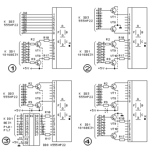

Диод VD3 в блоке питания обеспечивает небольшое запирающее напряжение для исключения подсветки ненужных сегментов индикатора. Для обеспечения электромагнитной совместимости поверх первичной обмотки трансформатора желательно проложить электростатический экран из медной фольги. К частотомеру можно подключить и светодиодные индикаторы практически любого типа у которых справа от цифры есть точка. Лучше, если цвет свечения будет красный, т.к. светодиоды другого цвета потребляют в 1,5-2 раза больший ток. На схемах 1 и 2, приведенных ниже показано подключение индикаторов с общим катодом, а на схемах 3 и 4 - с общим анодом. Необходимость установки диода, показанного пунктиром определяется экспериментально. Он обеспечивает запирание транзисторов и исключает подсветку ненужных сегментов. Рекомендуемый тип - КД105 или любой кремниевый с током не менее 300 ma. Транзисторы VT1-VT8 на схемах 2, 3, 4 типа KT209 или другие кремниевые с током 300 ma, VT9-VT16 типа KT361. На схеме 1 VT1-VT8 также KT361. R2-R9 = 1-2k, R10-R17 подбирают под конкретный тип индикатора в пределах 50 om - 1k для достижения оптимальной яркости свечения сегментов. |
