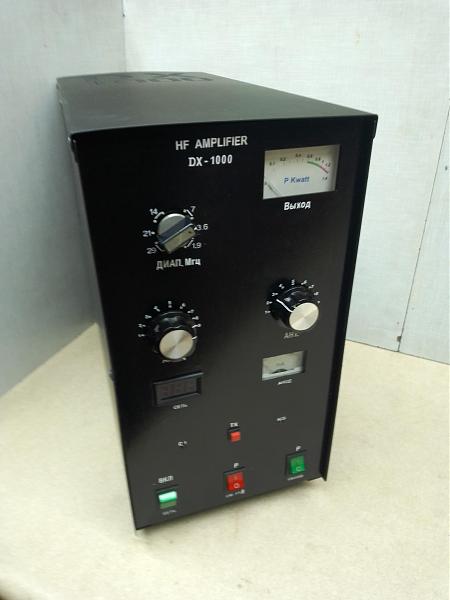

Продам не спешно. Усилитель мощностью 1 кВт, КВ 6диапазонов. При Рвх --50вт; - Рвых: на 1, 9--21мгц --1Квт. и 850--950вт -- 29--24Мгц. При Рвх-10вт-Рвых-600вт. Усилитель расчитан на радиооператора средней квалификации умеющем крутить ручки настройки и нажимать на кнопки. Остальное усилитель выполнит сам. Применяемая в усилителе защита по КСВ антенны, от перегрузок и КЗ, "магкое" включение и "спящий режим работы" позволяют оператору не отвлекатся при работе в эфире.
Усилитель выполнен по схеме с общим катодом. Выбранный оптимальный режим работы радиоламп позволил создать экономичный, малогабаритный, малошумящий УМ на двух лампах ГК-71 с высокой линейностью и отсутствием помех телевизионному приёму, с простой настройкой и стабильной работой. Анодное напряжение 2, 7 кВ, напряжение на первой сетке 130 В, напряжение на второй сетке 700 В.
На входе усилителя применены диапазонные входные колебательные контуры, переключаемые реле, которые обеспечивают соглосование с КСВ не более 1, 5 на всех диапазонах с любым трансивером, даже не имеющим встроенного тюнера.
В УМ применён МОЩНЫЙ малошумящий вентилятор работающий На Вытяжку, при пониженном (+30в) напряжении почти бесшумно! Второй вентилятор, который Охлаждает БП усилителя, который также питается пониженным напряжением -8в.
Габариты усилителя: 225мм- Ширина; 430мм- Высота; 550мм- Глубина. Вес 27 кГ. Снизу на днище выполнены колёсики на которых УМ легко передвигать. Покрашен порошковой краской и высушен в термокамере. Усилитель выполнен в сварном корпусе из профиля 15х15мм, что придаёт корпусу необходимые жесткость и прочность. Внутренний объём корпуса в верхней части разделён пополам вертикальной перегородкой, разделяющей Ламповый отсек и Выходные "П"- контура, ПКЕ и Переключатель диапазонов. На уровне 220мм от дна корпуса расположена Горизонтальное субшасси, разделяющее БП от Ламп и ВКС. Данный усилитель, под заказ, был изготовлен в начале 2025 года конструктором Федорченко Вячеславом Васильевичем RZ3TI (за что ему от меня большое спасибо!) у меня УМ без нареканей эксплуатируется 8 месяцев. Торг в разумных пределах уместен.
Могу отправить СДЕК в надёжной упаковке. Вес брутто - 41кГ. Оплата транспортировки по договоренности с покупателем. Самовывоз с проверкой (на месте) в эфире приветствуется. Есть новые запасные лампы (подобранная пара) за дополнительную оплату.
