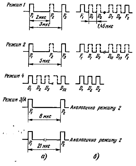

Предусмотрены 5 режимов работы: режимы 1, 2, 4 — для опознавания военных самолетов и кораблей; режимы 3 / А и С — для УВД гражданской авиации.
На рис. 1 приведена временная структура сигналов запросчиков и ответчиков. Информация о запросе заложена во временном интервале между запросными импульсами Р1 и Р3. Исключается возможность включения ответчика запросными сигналами, излучаемыми по боковым лепесткам ДН антенны запросчика. Для этого через 2 мкс после импульса P1 передается импульс P2. Ответный сигнал излучается при превышении запросными импульсами уровня импульса P2 на 9 дБ. В режиме 4 для повышения криптостойкости в качестве запросного сиг-нала используется 32-элементная кодированная пачка импульсов. В запросных режимах излучаются импульсы длительностью 0,5 и 0,8 мкс.
Ответные сигналы представляют собой 3-, 8- и 12-элементные кодированные пачки импульсов (импульс D13 в режиме 2 не применяется). Информационные импульсы D1 в режимах 1,2 располагаются между синхроимпульсами F1 и F2, которые всегда излучаются в составе ответных сигналов. Длительность импульсов 0,45, а период их повторения в пачке 1,45 мкс. Кодированные пачки импульсов интерпретируются как позиционный импульсный код опознавания, а в режиме С — как код барометрической высоты.

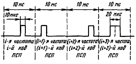

Один из возможных вариантов построения системы приведен в [4]. В запросчике и ответчике формируются последовательности стандартных временных интервалов длительностью 10 мс, в пределах которых излучаются 4 запросных и 4 ответных импульса в режиме СИЧ с внутриимпульсной фазовой манипуляцией по закону ПСП. При этом структура внутриимпульсных ПСП изменяется от импульса к импульсу. Временное положение запросных и ответных импульсов также изменяется в пределах СВИ по псевдослучайному закону. Длительность типового импульса 10 мкс. Исключение составляет четвертый запросный импульс с удвоенной длительностью. Для модуляции импульсов применяются 256-элементные ПСП. Временная структура сигналов перспективной системы опознавания «свои — чужой» схематично показана на рис. 2.
Каждый импульс запросного и ответного сигналов имеет определенное предназначение.
В запросном сигнале:
импульс 1 — для запросчиков с низким качеством временной синхронизации;
импульс 2 — для избирательного запро-са определенного самолета (корабля);
импульс 3 — для измерения дальности;
импульс 4 — для передачи данных.
Импульс 4 состоит из 4 сегментов длительностью 5 мкс. В пределах каждого сегмента осуществляется инверсная манипуляция ПСП для формирования 4-битного сообщения с расширенным спектром: 3 бита несут информацию о типе оружия, ассоциированного с запросчиком; 1 бит предназначен для проверки всего сообщения на четность.
В ответном сигнале:
импульс 1 — для измерения дальности;
импульс 2 — для уточнения временной шкалы запросчика;
импульс 3 — для подтверждения правильности ответа;
импульс 4 — для передачи бортового номера самолета (корабля).
Для передачи бортового номера временное положение импульса 4 изменяется в временном окне длительностью 50 мкс с дискретностью 0,1 мкс, что соответствует 500 бортовым номерам.
