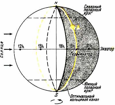

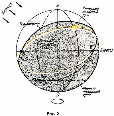

Наиболее благоприятные условия для сверхдальнего прохождения на KB возникают, когда трасса связи проходит вблизи терминатора (границы света и тени на поверхности Земли), а точнее — вдоль вечернего сумеречного и утреннего послевосходного поясов. На всем протяжении таких поясов имеется достаточно высокий уровень электронной концентрации с равномерным ее распределением в области ионосферы. Это обуславливает существование вокруг Земли кольцевого канала, который может обеспечивать связь в широком диапазоне частот при относительно небольшом затухании сигнала. Положение терминатора определяется не только време­нем суток, но и временем года. В равнодействие он проходит через Северный и Южный полюса, и наилучшие условия для сверхдальнего распространения КВ, вплоть до кругосветного, будут в меридиональном направлении, Оптимальное время связи с использованием кольцевого КВ канала наступает примерно через час после захода (или восхода) Солнца, на данном меридиане (рис. 1). Цифры на этом рисунке показывают местное время соответствующих меридианов, стрелка — направление вращения Земли, точка — пункт связи. В другие периоды года терминатор уже не проходит через полюса, «опускаясь» (рис. 2) в декабре и июне вплоть до 66,5° северной и южной широты (т. е. соответственно до Северного и Южного полярного круга). Однако в любом случае наилучшими для сверхдальней КВ связи будут трассы, направление которых в данный момент года совпадает с терминатором.
Направлениям, никогда не совпадающим с терминатором, также свойственны суточные и сезонные изменения условий сверхдальнего распространения КВ. Они будут оптимальными для связи в периоды, когда терминатор максимально приближается к этому направлению. При солнцестояниях, например, это условие выполняется в момент пересечения большого круга трассы с терминатором в точках на экваторе. Для трассы, большой круг которой проходит через пункт А, на рис. 2 это будут точки В и В1. Такое положение относительно рассматриваемой трассы терминатор занимает дважды в году: 22 декабре в полдень и 22 июня в полночь по местному времени пункта А. Отсюда, в частности, видно, что для любом пункта, расположенного в средних широтах (φ < 66,5о), наилучшие условия сверхдальнего распространения КВ в направлении запад - восток (никогда не совпадающим с терминатором) наступают: зимой — около полудня, летом — около полуночи по местному времени.
