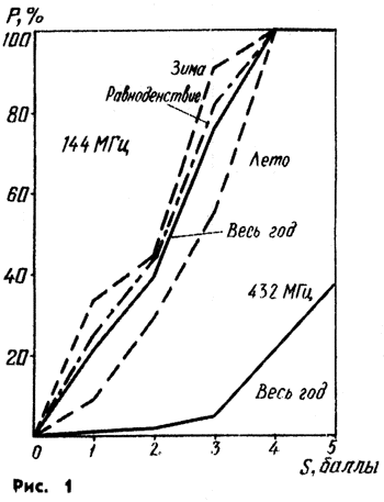

Прежде всего необходимо назвать важнейшую особенность радиоавроры существование определенной связи между временем ее появления н периодами геомагнитных возмущений поля, прогноз которых ведется специальными службами. Иллюстрируют эту связь приведенные на рис. 1 - 3 экспериментальные данные, которые были получены в рамках СНЭРА. На этих рисункам даны зависимости от суточного балла геомагнитного поля S (по данным среднеширотной обсерватории И3МИРАНа) вероятности появления радиоавроры (в процентах) в течение суток (рис 1); среднего времени существования радноавроры в течение суток 1 (рис. 2); минимальной геомагнитной широты Ф (усредненная величина, рис, 3). Эти данные относятся к пунктам, находящимся на геомагнитной широте Ф = 55о и ниже ее.

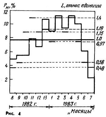

Теперь об вычислении собственно величины R. По данной методике год разбивается не на обычные месяцы, а на 28-су-точные. с началом отсчета с 1 января. Таким образом - год состоит из 13 таких «месяцев». Последний в году «месяц» насчитывает 29 суток, а в високосный год - 30. Для каждого такого «месяца» на первом этапе выведения формулы для расчета R по имеющимся статистическим данным за девять лет были определены коэффициенты L, характеризующие отклонение месячной вероятности появления радиоавроры от среднегодовой. Вот эти значения L : 1,4 для 2, 4 и 11-го месяцев; 1,19 для 13-ro; 1.15 для 3, 10 и 12-го; 0,97 для 1-го и 5-го; 0.58 для 6-го и 9-го; 0,48 для 7-го и 8-го. Пример месячного хода вероятности радиоавроры Рм, который имел место с середины 1982-го до середины 1983 г. с нанесенными значениями L показан на рис. 4.

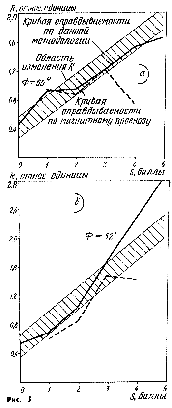

Как известно, с уменьшением геомагнитной широты вероятность появления радиоавроры уменьшается. В свете сказанного выше можно предположить, что эффективность прогноза для более низких геомагнитных широт будет лучше. Эксперименты подтверждают это предположение (по крайней мере, до 52°). Диапазоны изменения R, рассчитанные по данной методике для каждого балла по широтам 55° и 52°, приведены в таблице.

На графике рис. 5 а, б показаны фактические значения R для каждого балла, прогнозировавшегося по двум методикам на обеих широтах, за первые тринадцать месяцев СНЭРА. Из приведенных зависимостей видно, что оправдываемость прогноза по предложенной методике возрастает с ростом балла (в отличие от методики магнитного прогноза). Кроме того, она не плохо вписывается в область изменения R. Все это позволяет сделать вывод об эффективности новой методики.
