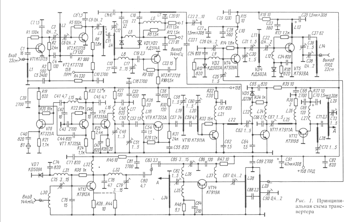

Описываемый трансвертер предназначен для проведения любительских радиосвязей на 23-сантиметровом диапазоне в телеграфном и телефонном (с любым видом модуляции) режимах совместно с базовым трансивером на 2-метровый любительский диапазон. Чувствительность трансвертера определяется типом транзистора, используемого в первом каскаде УРЧ. Выходная мощность трансвертера не менее 0,7 Вт. Полоса рабочих частот определяется диапазоном перестройки базового трансивера, чувствительность которого должна быть не менее 10 кТ°, выходная мощность - не менее 5 мВт. В режиме приема потребляемый ток не превышает 0,1 А. В режиме передачи потребляемый ток составляет 1...1,2 А. Напряжение питания равно 15 В. Трансвертер сохраняет работоспособность и устойчивость при произвольном КСВ нагрузки.
Принципиальная схема трансвертера представлена на рис. 1.
В режиме приема сигнал с антенны поступает непосредственно на базу транзистора VT1 первого каскада УРЧ, нагрузкой которого служит колебательный контур, образованный элементами L2С3С6. Далее сигнал поступает на второй каскад УРЧ на транзисторе VT2. Нагрузкой этого каскада является полосовой фильтр, образованный L3С8С9 и L4С12. Связь между контурами фильтра емкостная за счет конструктивной емкости С11.
Приемный смеситель трансвертера выполнен по схеме со встречно-параллельными диодами VD1, VD2 и с автоматическим смещением за счет резистора R8. Как известно [1], такой смеситель работает с половинной частотой гетеродина, что позволяет упростить его схему и, как следствие, снизить мощность, потребляемую трансвертером в режиме приема.
Так как схема этого смесителя в качестве СВЧ преобразователя частоты в известной автору радиолюбительской литературе ранее не встречалась, остановимся более подробно на назначении и выборе отдельных ее элементов.
Нагрузку смесителя образует П-образный контур L8С13С17, настроенный на промежуточную частоту. Конденсатор С13 должен обеспечивать режим, близкий к короткому замыканию на частоте гетеродина, равной 576 МГц, и в то же время представлять собой достаточно большое сопротивление на промежуточной частоте. П-образный контур, настроенный на частоту гетеродина, образован элементами L7С14С22. Дроссели L5 и L6 должны, с одной стороны, представлять собой достаточно большое сопротивление для сигнала гетеродина, а с другой - иметь малое сопротивление на промежу­точной частоте. Конденсаторы С20 и С21 обеспечивают короткое замыкание как на частоте гетеродина, так и на промежуточной частоте. Резисторы R11 и R12 служат элементами развязки при подключении вольтметра к контрольным точкам 1и 2.
При изготовлении трансвертера особое внимание следует обратить на монтаж отдельных элементов смесителя и прежде всего обеспечить минимальную длину выводов конденсаторов, входящих в состав этого смесителя.
Сигнал промежуточной частоты, выделенный контуром L8С13С17, усиливается апериодическим усилителем на транзисторе VТ3 и далее поступает на вход базового трансивера.
В состав гетеродина трансвертера входят следующие узлы: двухкаскадный кварцевый генератор на транзисторах VТ6, VТ7; утроитель частоты на транзисторе VТ8; удвоитель частоты на транзисторе VТ9; двухкаскадный усилитель на транзисторах VТ10 и VТ11; удвоитель частоты на транзисторе VT12.
Частота колебаний кварцевого генератора равна 96 МГц. Для ее стабилизации используется кварцевый резонатор с основной частотой 19,2 МГц, работающий на пятой гармонике и включенный в цепь отрицательной обратной связи первого каскада генератора. Выбранная схема кварцевого генератора имеет повышенную выходную мощность и низкий уровень собственных шумов [2].
Утроитель частоты выполнен по традиционной схеме. Его нагруз­кой является полосовой фильтр, образованный L16С49 и L17С51. Удвоитель частоты, выполненный по схеме с общей базой (ОБ), обладает большим коэффициентом передачи по сравнению с умножителем частоты по схеме с общим эмиттером (ОЭ). Следует, однако, заметить, что каскады, выполненные по схеме ОБ, более склонны к самовозбуждению, чем каскады, собранные по схеме ОЭ. Каскад удвоения частоты также может быть собран по схеме ОЭ аналогично предыдущему. Но в этом случае необходимо использо­вать более высокочастотный и сравнительно мощный транзистор, например КТ371А или КТ382 с любой буквой. В коллекторную цепь транзистора удвоителя частоты включен полосовой фильтр, настроенный на частоту 576 МГц и образованный L19С58 и L20С60. Далее сигнал гетеродина поступает на первый каскад усилителя, выполне­нного по традиционной схеме, выходную цепь которого составляют L22С63С64.
Перечисленные каскады гетеродина используются как в режиме приема, так и в режиме передачи, а два последующих только в режиме передачи. Режимы прием-передача коммутируются подачей напряжения питания на соответствующие каскады, включая каскады гетеродина. Второй каскад усиления сигнала гетеродина выполнен по схеме ОЭ. Цепочка R34VD5 служит для обеспечения и стабили­зации напряжения смещения на базе транзистора VТ11.
Последний каскад гетеродина - удвоитель частоты - выполнен по схеме с общей базой. Его нагрузка - трехконтурный полосовой фильтр. Первый контур представляет собой четвертьволновую линию L28 с подстроечным конденсатором С72. Два последующих контура - это полуволновые линии L29 и L34, соответственно укороченные подстроечными конденсаторами С73 и С82. Частота настройки полосового фильтра 1152 МГц. Резистор R36 служит для получения напряжения автоматического смещения, а элементы R37С70 уменьшают вероятность дроссельных колебаний.
В режиме передачи сигнал с базового трансивера подается на входной контур усилителя промежуточной частоты (УПЧ) на транзи­сторе VТ13. Его коэффициент усиления около 10, а выходная мощность около 50 мВт. Нагрузка усилителя - двухконтурный полосовой фильтр, первый контур которого образован элементами L33С78С79, а второй, являясь входным контуром смесителя, образован элементами L35L36С85. Если у сигнала 2-метрового диапазона имеется запас по мощности, УПЧ можно не использовать, а сигнал ПЧ подавать непосредственно на входной контур смесителя (через конденсатор связи величиной 1...2 пФ в точку соединения L36С85).
Смеситель канала передачи собран на транзисторе VТ14 по схеме с ОБ. Сигналы гетеродина и промежуточной частоты подводятся в эмиттерную цепь транзистора. Резистор R46 и конденсатор С84 образуют цепь автоматического смещения. Нагрузкой смесителя служит трехконтурный полосовой фильтр, контуры которого образованы L38С87, L39С90 и конденсатором С26, совместно с индуктив­ностью базового вывода транзистора VТ4 усилителя мощности. Подстроечный конденсатор С25 - это элемент связи между соответствующими контурами фильтра. Усилитель мощности двухкаскадный. Второй каскад на транзисторе VT5 собран аналогично первому по традиционной схеме. Нагрузку каскадов образуют двухконтурные полосовые фильтры, их первый контур состоит из индуктивности коллекторного вывода транзистора и подстроечного конденсатора С30 или С36 соответственно. Во второй контур входят индуктивности L11 и L14, представляющие собой полуволновые линии, закороченные на концах, и соответствующие подстроечные конденсаторы С32 и С38.
Предлагаемые цепи коллекторной нагрузки каскадов не являются оптимальными с точки зрения обеспечения максимального коэффициента передачи усилителя, однако обладают гораздо луч­шими фильтрующими свойствами, чем традиционные цепи связи. Поэтому их применение вполне оправдано. Диоды VD3 и VD4 служат для стабилизации напряжения смещения на базах транзисто­ров усилителя, а электролитические конденсаторы С27 и С35 способствуют подавлению возможных дроссельных автоколебаний, типичных для СВЧ усилителей.

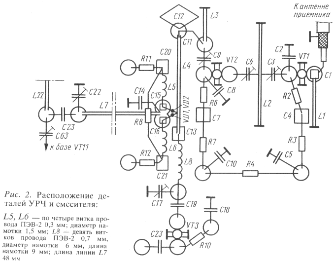

Усилитель радиочастоты и смеситель приемника
Расположение деталей этого узла показано на рис. 2. В первом каскаде УРЧ могут быть использованы и другие высокочастотные транзисторы: КТ3101, КТ3115 без какого-либо изменения конструкции. Индуктивность - линия L1 сделана из провода 0,5 мм, высота над платой 1,5 мм. Индуктивности - линии L2, L3, L4 и L7 изготовлены из посеребренного провода диаметром 1 мм. Высота линий над платой 1 мм. Линейные размеры этих индуктивностей приведены на рисунке. Резисторы R1 и R5, не показанные на рис. 2, расположены над соответствующими транзисторами. Конденсаторы С1, С15 и С16 типа КМ припаиваются к соответствующим "пятачкам" вертикально. Конденсаторы С2, С8, С14, С19 и С23 типа КТ-1 или КД2-б впаиваются в схему с минимально возможной длиной выводов.
Конденсатор С11 конструктивный, представляет собой проволочку диаметром 0,3 мм, общей длиной 17 мм, изогнутую и расположенную в соответствии с рисунком. Расстояние от линии L4 примерно 0,2 мм. Конденсатор С12 также конструктивный. Это - медная пластина толщиной 0,2 мм, размерами 10 x 10 мм, припаянная за один уголок к соответствующему "пятачку". При монтаже диодов VD1, VD2 следует использовать низкотемпературный припой либо охлаждать выводы диодов узким металлическим пинцетом, так как эти диоды боятся перегрева. Длина выводов от стеклянного корпуса до точки припайки не должна превышать 2...3 мм с обеих сторон корпуса диода. Кабель, ведущий к антенному разъему приемника, должен быть припаян так, чтобы центральная жила в точке припайки к С1 была минимальной длины.
Как уже говорилось ранее, на входе УРЧ используется простейшая цепь связи. Попытки использовать более сложные входные цепи, например [4], не привели к улучшению коэффициента шума приемника, однако существенно ухудшили устойчивость УРЧ.
L5, L6 - по четыре витка провода ПЭВ-2 0,3 мм; диаметр намотки 1,5 мм; L8 - девять витков провода ПЭВ-2 0,7 мм, диаметр намотки 6 мм, длина намотки 9 мм; длина линии L7 48 мм

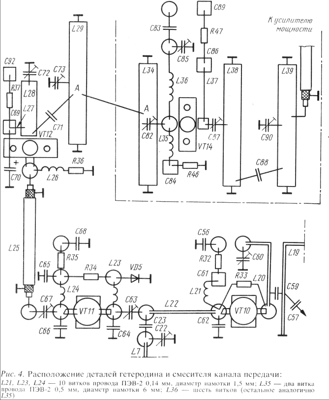

Расположение деталей последующих усилительных каскадов гетеродина приведено на рис. 4. Индуктивность L22 изготовлена из посеребренного провода диаметром 0,5 мм. Высота линии над платой 1 мм. В качестве индуктивности L25 используется отрезок фторопластового коаксиального кабеля с волновым сопротивлением 50 или 75 Ом. Внешний диаметр кабеля 3...4 мм. Длина отрезка около 50 мм. Конденсаторы С59, С62, С64 и С66 - типа КТ-1 или КД-2б.
L15 - восемь витков на каркасе диаметром 5 мм, провод ПЭВ-2 0,3 мм; L16, L17 - по четыре витка провода ПЭВ-2 0,7 мм, диаметр намотки 6 мм; L18- 15 витков провода ПЭВ-2 0,14 мм. диаметр намотки 1,5 мм
Удвоитель частоты гетеродина, смеситель передатчика.
Расположение деталей, входящих в состав этих каскадов, пред­ставлено на рис. 4. В качестве индуктивности L26 используются выводы резистора R36, изогнутые произвольным образом. В каче­стве индуктивностей L27 и L37 также используются собственные проволочные выводы конденсаторов С69 и С86. Необходимо отме­тить, что обязательно нужно сохранять номиналы емкости блокиро­вочных конденсаторов в соответствии с электрической схемой. При их увеличении возможно возникновение дроссельных колебаний.
Полосковые линии L28, L29, L34, L38 и L39 могут быть изготовлены из одностороннего фольгированного фторопласта толщиной 1...1,5 мм. В случае использования двухстороннего фольгированного материала металлизацию с внутренней поверхности линии необходимо удалить. Торцы полуволновых линий должны быть надежно заземлены по всей длине. Для этой цели можно использовать накладки из медной фольги либо собственную металлизацию линий. Размеры полосковых линий 6x42 мм показаны на рис. 4 в натуральную величину. Коллектор транзистора VТ14 совместно с конденсатором С87 и индуктивностью L37 распаиваются на монтажную площадку размером 5x5 мм, изготовленную из того же материала, что и линии. Перемычка А-А изготовлена из провода диаметром 0,5 мм. Ориентировочное местоположение точек подключения элементов связи между соответствующими линиями указано на рисунке. Элементы смесителя накрыты сверху крышкой высотой 15 мм. Расположение вертикальных стоек крышки отмечено на рисунке пунктиром. В верхней стенке крышки сделаны отверстия для вращения конденсаторов С82, С87 и С90.
Сигнал с выхода смесителя передатчика поступает на вход усилителя мощности по коаксиальному кабелю с волновым сопротивлением 75 Ом и длиной 11,5 см.
Транзисторы удвоителя частоты гетеродина и смесителя передатчика крепятся непосредственно на плату трансвертера. Для улучшения контакта базового вывода с металлизацией платы целесообразно пропаять торцы корпусов транзисторов и металл платы. В заключение необходимо отметить, что использование в соответствующих каскадах транзисторов VТ12 и VТ14 с другими буквенными символами существенно ухудшает эксплуатационные характеристики трасвертера.
L21,L23, L24 - 10 витков провода ПЭВ-2 0,14 мм, диаметр намотки 1,5 мм; L35 - два витка провода ПЭВ-2 0,5 мм, диаметр намотки 6 мм; L36 - шесть витков (остальное аналогично L35)

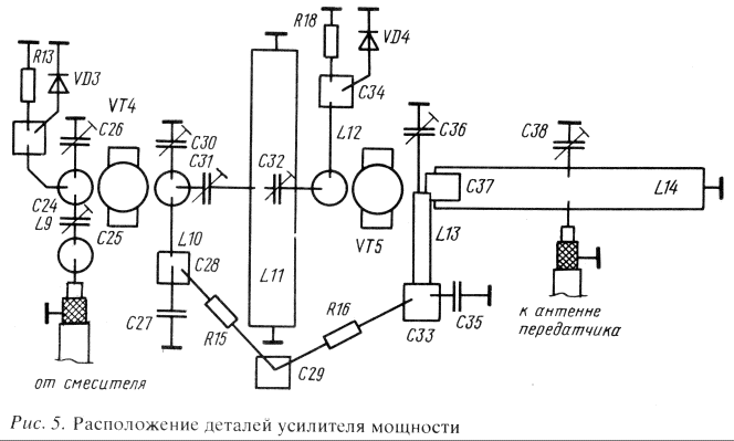

Усилитель мощности
Расположение деталей усилителя мощности представлено на рис. 5. Линии L11 и L14 сделаны аналогично линиям смесителя передатчика 6x42 мм. Для изготовления индуктивностей L9 и L2 использовался один тонкий проводник от провода МГТФ. В качестве индуктивности L10 взят собственный вывод конденсатора С28. Индуктивность L13 изготовлена из медной фольги по размерам, указанным на рисунке. Все подстроечные конденсаторы, а особенно конденсаторы усилителя мощности, необходимо монтировать с минимальной длиной собственных выводов. Перед запайкой в схему роторы подстроенных конденсаторов целесообразно провернуть. Это сохранит их от разрушения в процессе настройки трансвертера.
Коаксиальный кабель, ведущий к антенному разъему передатчика, должен иметь минимальную длину центральной жилы. Рекомендуется сохранить номинал конденсатора С37 равным 62 пФ. Этот конденсатор впаивается в схему без собственных проволочных выводов. Длина коллекторного вывода транзистора VТ5 должна быть минимальной, эмиттерные выводы VT4 и VT5 припаиваются к металлизации платы как можно ближе к корпусу транзисторов.
