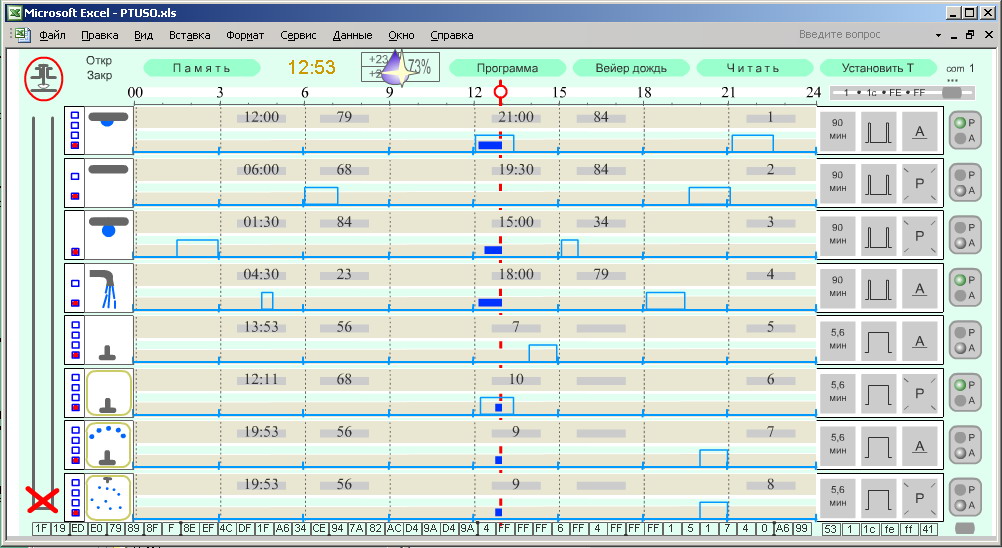

Таймер работает автономно, без ПК но для программирования, просмотра состояния и управления в реальном времени предусмотрен визуальный комьютерный интерфейс на Flash. Включать краны можно и вручную, кнопками.
В идеале нужно нарисовать конкретный объект, вернее его территорию. Обозначить логически завершённые части рисунка элементами интерфейса. Придумать интересные анимированные схемы поведения и управления частей системы.
Обобщённо пришлось оформить интерфейс абстрактной, но зато предельно информативной суточной шкалой времени. В итоге на экране компьютера можно наблюдать в реальном времени состояние эон капельного полива, работы дождевальных установок и увлажнителя воздуха на территории отдыха, наличие воды в водопроводе и уровень воды в накопительной ёмкости. Можно с клавиатуры компьютера управлять всеми видами орошения. И конечноже задавать программу таймеру, чтобы он всё делал сам в нужное вам время. Можно использовать данные внешней метеостанции для оптимизации работы системы.
