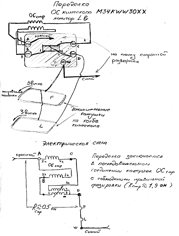

Попытка ( с увеличением конденсатора обратного хода)подключить к "Банге" модель МЭЛТ 14 дюймов M34UEB12X36 R R стр = 0.5 Ом не увенчалась успехом. БП уходил в защиту и все. Вторая попытка основывалась на решении подобрать такой дроссель соединенный последовательно с ОСстр, чтобы суммарная индуктивность была приблизительно равна индуктивности СК ЭЛТ 32ЛК2Ц. Попытка также провалилась, На экране наблюдались сильные волнообразные искажения и нелинейность изображения. Дроссель был изготовлен на основе сердечника от ТВС110ПЦ15
Попытка водрузить на МЭЛТ ОС с приемлемой индуктивностью (ради чистоты эксперимента, да и любопытно ради) также провалилась. Чистота цвета не поддавалась никакой регулировке, но даже если бы все оказалось удачным, то такой способ нельзя считать приемлемым для широкой практики.

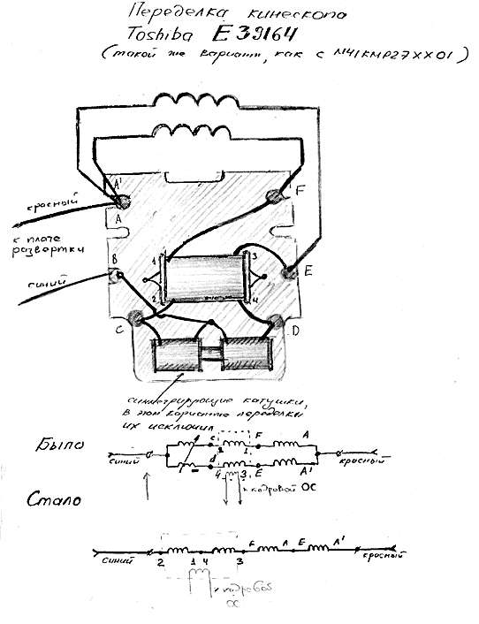

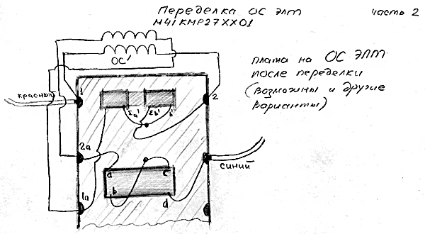

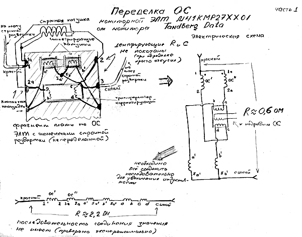

Наиболее приемлемым, на мой взгляд, решением проблемы использования МЭЛТ в телевизорах является перекоммутация обеих половин СК МЭЛТ из параллельного соединения в последовательное . У большей части кинескопов строчные катушки включены параллельно, но есть и модели с последовательным включением. В литературе указывается на такой недостаток последовательного соединения катушек ОС, как невозможность оперативной регулировки искажений изображения обусловленной неодинаковыми их параметрами. Но такой индуктивный регулировочный элемент я встречал только на МЭЛТ.
После переделки индуктивность СК возрастает (почти в 4 раза). О чем можно косвенно судить по возрастанию сопротивления строчных катушек. Переделка эта не сложна. Она доступна, как мне думается, любому радиолюбителю достаточной квалификации. Из инструмента требуется обычный тестер и паяльник ватт на 60.
Паяльником прогреваем и рассоединяем проводники ОС строчной развертки (многожильный провод) и заново соединяем. См. рисунки. Графические файлы записаны в формате DjVU.
Рис.1 Переделка ОС мониторной ЭЛТ M41KMP27XX01 (монитор Tandberg Data) - щелкните мышью для получения большого изображения (DjVU)
Рис.2 Плата ОС мониторной ЭЛТ M41KMP27XX01 после переделки - щелкните мышью для получения большого изображения (DjVU)
Рис.3 Переделка ОС мониторной ЭЛТ Toshiba E39614 (такой же вариант как M41KMP27XX01) - щелкните мышью для получения большого изображения (DjVU)

Рис.5 Переделка ОС мониторной ЭЛТ M34KWW30XX (монитор LG) - щелкните мышью для получения большого изображения (DjVU)

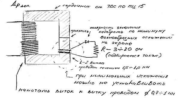

Рис. 6 Конструкция дополнительного дросселя - щелкните мышью для получения большого изображения (DjVU)
В пластиковой изоляции на 1,3 длины стороны сердечника, через каждые пять витков капнуть клеем "Супер-Момент". Всего получится ~25-30 витков. Перед намоткой сердечник проклеить клеем "Супер-Момент". Прокладку зазора сердечника не удалять. Витки на сердечнике намотанцы по максимуму, т.е. по разумному минимуму изображения на экране. При настройке изображения в последующем часть их, возможно, придется смотать.

  4. Электрически подсоединить ОС стр последовательно с дополнительным дросселем.
