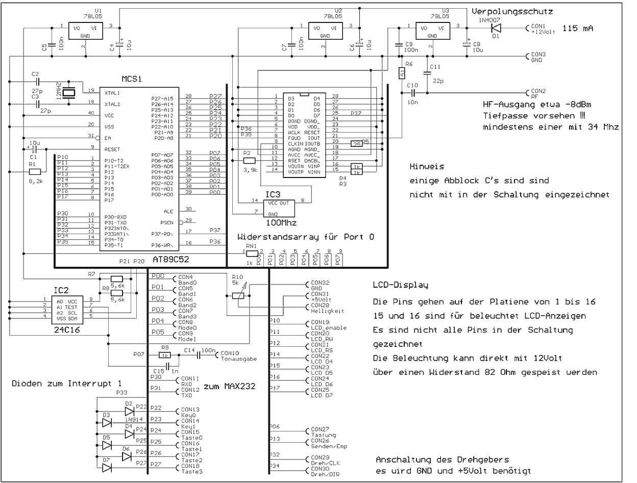

Для краткости назовём управляющий контроллер блоком управления (БУ). В качестве платы индикации была задействована плата индикации – фальшпанель от ТРХ «Дунай», так как в случае положительного исхода работы синтезатор бы и был применен в этом трансивере. Того «обилия» управляющих кнопок, которое используется в ТРХ, здесь не требовалось, поэтому использовано всего девять. Четыре кнопки для управления самим DDS(синтезатором) - KEY00,07,08,17 и четыре кнопки для управления родами работ в трансивере KEY03,04,05,06. Переключение между режимами в синтезаторе осуществляется нажатием кнопки KEY01. При этом при каждом нажатии режимы сменяют друг друга по кругу. В начале (при первоначальном пуске) БУ находится в режиме отображения частоты настройки. Затем следует режим отображения промежуточной частоты (при втором нажатии на KEY01), частота VFO (третье нажатие). В режиме отображения промежуточной частоты сегменты всех индикаторов синхронно «подмигивают» - это необходимо для того, чтобы можно было отличить от других режимов отображения.
Значение промежуточной частоты может быть изменено нажатием на кнопки:
KEY 07/08 = +/- 100000Гц
KEY 07/08 = +/- 1000Гц
KEY 17/00 = +/- 50Гц
KEY 07/08 = +/- 10Гц
С такими же шагами перестройки кнопки работают и в других режимах.
Частота гетеродина рассчитывается следующим образом:
Если частота настройки трансивера выше 12 MHz, то Fg = F - IF1. В противном случае Fg = F + IF1. Где F-частота на которой работает трансивер, IF-промежуточная частота, Fg-выходная частота синтезатора. IF1 - промежуточная частота по умолчанию - введено значение - 8362900 Гц.
Валкодером частота перестраивается шагом 50Гц.
Переключение режимов работы трансивера нажатием триггерных клавиш клавиатуры:
KEY03, KEY04, KEY05, KEY06 работая в триггерном режиме вызывают изменение уровня сигнала на выходах AT90S2313 №№6, 11, 18, 19 (соответствуют кнопкам «U/L», «VOX», «ATT», «АМР» на плате индикации-фальшпанели ТРХ «Дунай»)
Микроконтроллер AT90S2313 имеет 15 линий ввода-вывода, которые при необходимости могут работать в одном из трех режимов:
1.Выход. Нагрузочная способность достаточна для непосредственного подключения светодиода
2.Вход.
3.Вход с подтягивающим резистором.
Линии ввода-вывода микроконтроллера AT90S2313 сконфигурированы следующим образом:
Вывод микроконтроллера Принадлежность к регистру ввода-вывода Описание Соответствие сигнальной линии контроллера на 89С52
12 PB0 Синхронизация ИР2 CLK
13 PB1 Данные (тактирование ИЕ8, данные для ИР2, DDS_DATA) DAT
14 PB2 Разрешение индикации (инв) BLINK
15 PB3 Сброс клавиатуры KB RES
16 PB4 DDS_CLK
17 PB5 DDS_FQ_UD
18 PB6 Управляющая линия. Изменяется нажатием клавиши 0/3 U/L
19 PB7 Управляющая линия. Изменяется нажатием клавиши 0/4 VOX
2 PD0 KB0 KB0
3 PD1 KB1 KB1
6 PD2 Управляющая линия. Изменяется нажатием клавиши 0/6 AMP
7 PD3 INT1. VAL INT
8 PD4 VAL0. VAL0
9 PD5 PD5 VAL1. Временно не используется. VAL1
11 PD6 Управляющая линия. Изменяется нажатием клавиши 0/5 ATT

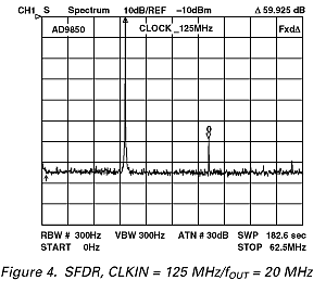

Выходной сигнал DDS проверялся анализатором спектра СК4-59. Если не применять никакой фильтрации, то на экране анализатора наблюдается «куча палок», которые съезжаются или разъезжаются при перестройке частоты к точке, равной половине частоты опорного генератора DDS. Применялись опорные генераторы на 100 МГц для AD9850 и 150МГц для AD9851, т.е. к 50 или 75 МГц. Интересно, что «палки» почти симметричны с обеих сторон этой точки. Фирма изготовитель в типовом включении МС для фильтрации выходного сигнала предлагает применять простейший трёхзвенный ФНЧ, состоящий из трёх катушек и семи конденсаторов. Руководствуясь принципом «кашу маслом не испортишь» и в целях получения максимально чистого сигнала, выходной сигнал с DDS фильтровался достаточно сложным фильтром с частотой 32 МГц от РПУ «Катран». Этот фильтр имеет очень высокие характеристики (рекомендую применять в других схемах для получения качественной селекции!) очень низкое затухание в полосе пропускания (не более 2 Дб), практически плоскую верхушку АЧХ и затухание в полосе задерживания не менее 60Дб. Не буду здесь описывать проблемы изготовления печатной платы в домашних условиях и затем ювелирную работу по запайке 28 ножек AD9850 (а потом и AD9851) – между ножками то - 0,3мм.! Было бы желание и настойчивость – всего можно добиться…. В конце-концов усё заработало и с дрожью в руках сие устройство было торжественно присоединено к трансиверу, вместо синтезатора с управляющим контроллером на 89С52. При вращении ручки валкодера в ту или другую сторону первые радостные чувства стали постепенно заменяться мыслью о напрасно потраченных деньгах на приобретение этих МС и невосполнимо потерянном времени. С применением AD9850 эфир выглядит (без подключенной к трансиверу антенны) практически из сплошь стоящих мелких «поражёнок». Крутишь ручку, а в динамике сплошное «пик, пик, пик»… При чувствительности ТРХ не хуже 0,3мкВ общий уровень «поражёнок» составляет около 2-4 баллов по шкале S-метра. Но попадаются «поражёнки» и на 7-9 баллов. Анализатор спектра СК4-59 показал соотношение «сигнал-шум» (если можно так назвать параметр отношения уровней самого синтезированного сигнала к усредненному уровню «мусора»), как и дает фирма изготовитель – около 71-76Дб. При подключении антенны к трансиверу ситуация немного улучшилась, т.к. при чувствительности трансивера 0,3мкВ, на уровень эфирного шума на частотах ниже 10МГц стрелка S-метра показывает не менее 7-4 баллов в зависимости от рабочей частоты. На диапазонах 160 - 80м – «пик, пик, пик» вообще стало незаметно и какая-то смутная надежда (неизвестно на - что?…) затеплилась в душе. Несколько вечеров проводилась работа в эфире с целью исследования (слухового) качества работы синтезатора. Интересно было узнать насколько «широкий» сигнал у DDS вблизи принимаемого сигнала – он оказался достаточно «узкий», по крайней мере, не «шире», чем при применении «классического» ГУНа на полевом транзисторе. При работе «в канале» тоже нельзя сказать ничего плохого – не наблюдается ничего неестественного, даже если сравнивать с работой ТРХ от обычного ГПД. При перестройке частоты нет никаких «ступенек», девиаций, дребезга, «дёрганий» - практически такое же ощущение, что и при перестройке обычного ГПД от переменного конденсатора. Если бы не «поражёнки»….. «Наигравшись» вволю с AD9850 подошёл черёд и испытания следующей – AD9851. Снова пришлось заниматься ювелирной работой – отпаивать 28 ножек AD9850 и припаивать 28 ножек AD9851, кстати, они у этих МС короткие и жёсткие. По шумовым параметрам AD9851 Analog Devices даёт цифру лучше, чем 80Дб. Что и подтвердилось на практике. Средний уровень «поражёнок» не превышает 1 –3 баллов по шкале S-метра. При работе в эфире на частотах ниже 10МГц практически нельзя обнаружить на слух эти поражёнки. Следует оговориться – если не попадётся одной-двух «поражёнок» на 6 – 8 баллов – это будет зависеть от выбранной промежуточной частоты. Промчастота в ТРХ была 8,363МГц – при такой ПЧ на диапазонах 160, 80, 40, 30мм «сильных поражёнок» не было. Качество самого синтезированного DDS-кой сигнала отменное – тон «идеальный», ширина «шума» - минимальная. Разрешающая способность СК4-59 не позволяет найти отличие сигнала DDS от сигнала обычного ГПД на полевом транзисторе (КП307Г – индуктивная трёхточка, перестройка при помощи КПЕ). Если бы не эти (хоть и довольно слабые) «пик, пик, пик» при перестройке – можно было бы выкинуть однопетлевой синтезатор на 89С52 из трансивера и на его место установить малюсенькую платку всего с одной микросхемой DDS. Но, увы, пришлось поднять «кружку пива» не на радостях изобретения нового синтезатора, а по противоположному поводу… Конечно, возникают всякие безответные вопросы по поводу статей тех авторов, которые смело рассказывают о преимуществах DDS и возможности их применения в качестве синтезатора частоты коротковолнового трансивера. Наверное, строить «языком или только ручкой по бумажке» намного легче и интереснее, нежели попробовать всё это собрать в «железе» и испытать в «боевых условиях».

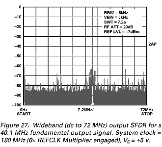

Привожу «шумовые» характеристики AD9850 - Figure 4, AD9851 - Figure 27, которые даёт фирма изготовитель в описаниях на МС. Для 9850 приведены характеристики при частоте опорного генератора 125Мгц, выходной сигнал 20Мгц. Для 9851 – при частоте опорного генератора 180Мгц, выходном сигнале 40,1Мгц.

Описание подготовлено для сайта QRZ.RU, если кому-то захочется в дальнейшем всё же экспериментировать с такими типами синтезаторов – заглядывайте на выше указанный сайт - могёт быть, что появится свободное время для вырисовывания схем в электронном виде и они там и будут выложены. Пока же предлагаю к обозрению одну из многочисленных схем, которые разбросаны по всему бескрайнему инету. Из самой проги секрета не делается – её можно будет там же и скачать.
