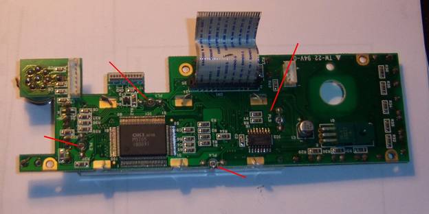

При включении трансивера пролежавшего в туманной ночи на улице, отказались работать лампы подсветки. Так он и эксплуатировался до сих пор, пока я не нашел времени для устранения этой неисправности. Порывшись в схеме , опубликованной на сайте qrz.ru, - не удалось найти схему включения этих ламп. Пришлось искать «на ощупь».
Лампы PL-1-2-3-4 питаются от ключевого транзистора А1307 последовательно -парами , через токоограничивающие резисторы R17,R18. Поискав в закромах , Я с удивлением обнаружил что для замены идеально подошли лампочки от китайских гирлянд. Тем более ,что выбор цвета ,- небыл ограничен только желтым цветом.
Были взяты зеленые лампочки , на фото рядом с ними ,-лежит маленькая «родная» от Kenwood. Предварительно они были проверены последовательным включением двух из них к источнику 12 Вольт.

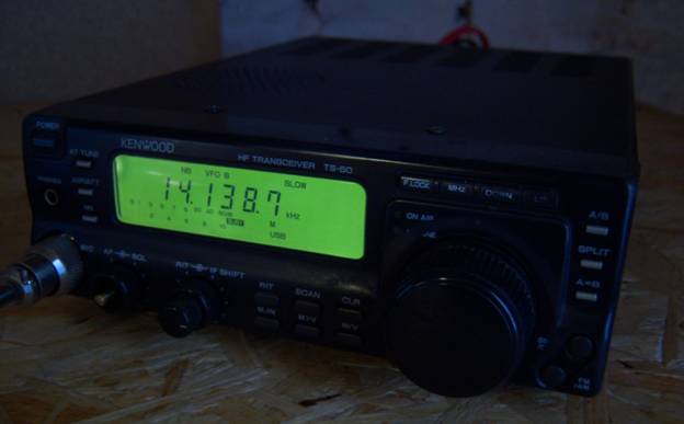

Ну и вот что из этого получилось
Зеленый цвет - мне даже больше по вкусу, чем родной желтый от Kenwood.

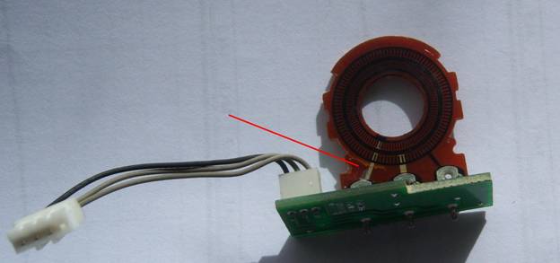

О чем хотел бы предостеречь: при вскрытии мне показалось что ручка валкодера  приклеена.Но оказалось, что ее нужно откручивать тонким шестигранником, а не бережно и нежно отковыривать отверткой как это сделал я.
В итоге после включения частота уменьшалась при вращении ручки валкодера в любую сторону. После вскрытия , обнаружилась и причина - трещина по электрической дорожке.
Валкодер имеет три кольца и напыление видимо проходило в несколько этапов с промежуточным напылением изоляционной краски. Трещина была на дорожке которая вела к внутреннему кольцу. Это конец подумал я , и простым карандашем нарисовал дорожку от клеммы к внутреннему кольцу с обратной пустой стороны. К огромной радости валкодер заработал и продолжает меня радовать сейчас уже несколько месяцев после «баночного» ремонта.
