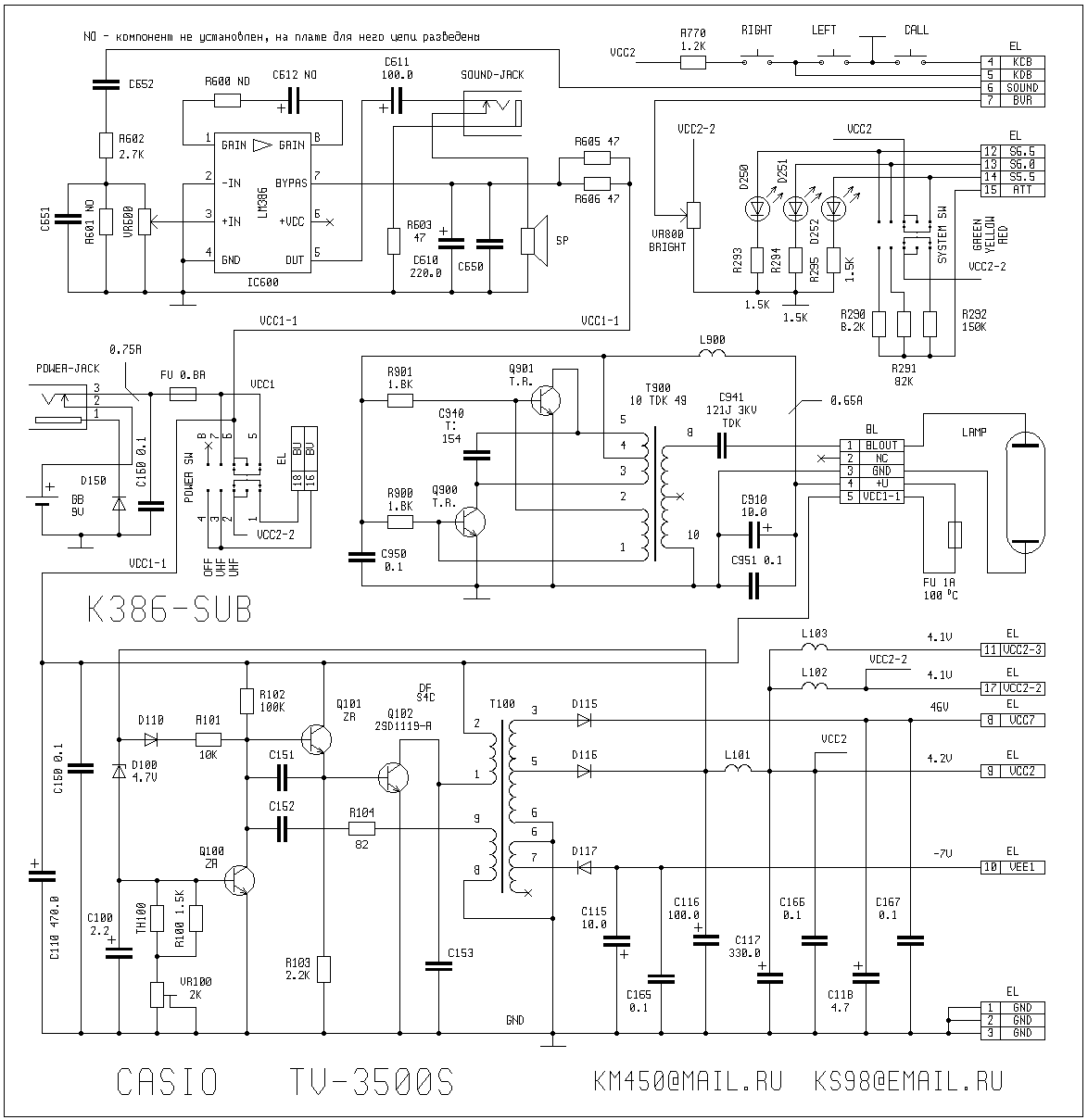

Сломался мой карманный телик CASIO TV-3500S. Схему не нашел нигде.
Нашел:
TV350B, EV2500B, EV2500CI, EV500B, EV510B, JY10B, TV1750B, TV1800C, TV5100B, TV600GH, TV770B, TV770CDG, TVM420B, VM570B, TV600B, EV510SL, TV3500S, а моего нет.
Пришлось три недели рисовать самому, не выбрасывать же. Телевизор состоит из трех плат: питания, приемника и блока управления LCD-дисплеем.
Нарисовал только плату на которой находится блок питания, управления и УНЧ. Высылаю может кому надо будет, помогла отремонтировать. Большая просьба может по твоим каналам у кого есть полная схема?!!! Буду премного благодарен. А дело было так, работал и вдруг вырубился:
Причина: Сгорел предохранитель FU 0.8A в цепи питания из-за резкого увеличения потребления тока генератором лампы подсветки, даже одноамперный блок питания не вытягивал. Питание с 9 вольт падало до 5 вольт. Свечение лампы было неравномерным, волнообразным. УНЧ работал со значительными искажениями из-за помех от преобразователя по цепи питания.
Лечение: Заменен конденсатор С910 в цепи питания генератора и установлены отсутствующие на плате блокировочные конденсаторы С950 и С951. Ток потребления преобразователем снизился до 0,65А, исчезли помехи УНЧ, звук стал чистым, без искажений. Конденсатор С115 на плате в цепи питания VEE1 -7 вольт был установлен в обратную полярность с рождения (!!!). Пришлось перевернуть!
