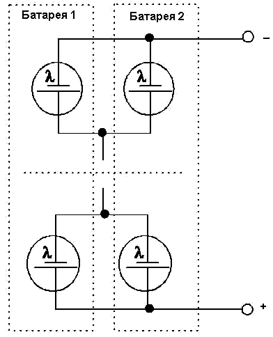

Что же можно предпринять для увеличения тока, генерируемого солнечной батареей? Наиболее просто ток солнечных батарей можно увеличить при помощи их параллельного включения. Конечно, необходимо включать солнечные батареи, имеющие одинаковое количество элементов и, следовательно, обеспечивающих одинаковое напряжение фото ЭДС. Но все же параллельное включение солнечных батарей, как это показано на рис. 1, нежелательно. Лучшие результаты будут получены при параллельном включении элементов солнечных батарей, как это показано на рис. 2.
Рисунок 1 Нежелательное включение солнечных батарей
Рисунок 2 Параллельное включение элементов солнечных батарей
Давайте разберем, почему нежелательно параллельное включение солнечных батарей, показанное на рис. 1.
Вследствие разной освещенности солнечных батарей генерируемые ими напряжения будут немного отличаться друг от друга. Вследствие этого, эффективно будет работать только одна солнечная батарея. При включении солнечных элементов по схеме, показанной на рис. 2, напряжения, генерируемые ими, более равномерно распределяются по солнечной батарее. Вследствие этого, частичное затенение части элементов не принесет большого вреда для работы солнечной батареи. Однако параллельное включение потребует распайки готовых батарей, а затем новое включение их элементов между собой. Работа достаточно нудная, коса проводов между батареями… Но если необходим большой ток, то эту работу все же придется выполнить.

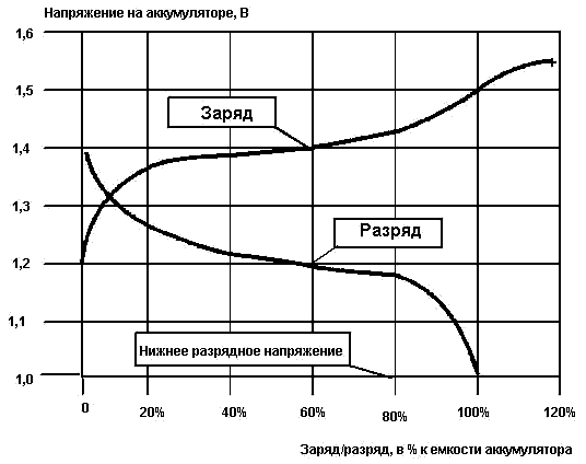

Рисунок 3 Разрядная и зарядная характеристика никель/кадмиевого аккумулятора

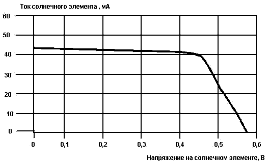

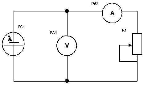

Для дальнейшего понимания процесса зарядки солнечной батареей аккумулятора рассмотрим характеристики элемента солнечной батареи. Зависимость тока одного элемента солнечной батареи типа БСК-2 от напряжения на нем показана на рис. 4. Этот график снят при оптимальном освещении солнечного элемента. Этот график типичен и для других солнечных элементов. Конечно, значение максимального тока будет зависеть от мощности солнечного элемента. Для снятия этого графика к освещенному солнечному элементу подключают переменный резистор. Изменяют сопротивление переменного резистора, и измеряют ток, поступающий в резистор и напряжение на солнечном элементе. Схема для снятия вольт/амперной характеристики солнечного элемента показана на рис. 5.
Рисунок 4 Вольт/амперная характеристика солнечного элемента
Рисунок 5 Схема для снятия вольт/амперная характеристики солнечного элемента
При работе солнечного элемента без нагрузки напряжение фото ЭДС на нем составит около 0,6 В. При подключении нагрузки, а затем при уменьшении ее сопротивления, ток в нагрузке начнет увеличиваться. Напряжение на нагрузке при этом начнет снижаться. Напряжение примерно 0,45 вольт на нагрузке является оптимальным режимом работы солнечного элемента. При попытках увеличить отбор тока, напряжение на солнечном элементе падает, а ток, который он генерирует, продолжает оставаться практически неизменным. Это говорит о том, что солнечная батарея является почти идеальным источником тока, то, что как раз и надо для зарядки аккумуляторов!

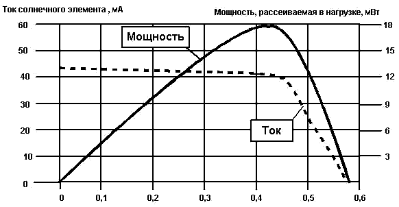

Для схемы измерения тока солнечного элемента (см. рис. 5) был построен график зависимости рассеиваемой мощности в сопротивлении нагрузки солнечного элемента. График показан на рис. 6. Этот график снят при оптимальном освещении солнечного элемента. Для постройки графика измерялось нагрузочное сопротивление солнечного элемента при различных напряжениях на нем. Затем, исходя из значения сопротивления нагрузки, и тока, протекающего через нагрузку, был построен график мощности, рассеиваемой в нагрузке. Из этого графика видно, что максимальная мощность отдаваемая в нагрузку солнечным элементом будет при напряжении на нагрузке 0,45 вольт. Оптимальное напряжение на нагрузке (0,45 вольт) отличается от напряжения фото ЭДС (о,6 вольт) в 0,75 раз.
Рисунок 6 График зависимости рассеиваемой мощности в сопротивлении нагрузки от напряжения на ней

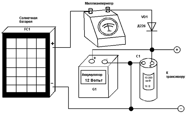

Следовательно, для зарядки аккумуляторов можно применить солнечную батарею, которая имеет максимальный генерируемый ток примерно равный току зарядки аккумуляторов. В этом случае солнечная батарея автоматически будет производить зарядку аккумуляторов необходимым зарядным током при своем освещении. Батарею необходимо подключать к аккумуляторам через диод, как это показано на рис. 7. Это необходимо потому, что при неблагоприятном солнечном освещении напряжение на солнечной батарее может упасть ниже, чем напряжение на заряжаемых аккумуляторах. В этом случае аккумуляторы вместо своего заряда, разрядятся через внутреннее сопротивление солнечной батареи. Буферный конденсатор C1 необходим, если, аккумуляторы будут использоваться для работы во время своей зарядки/подзарядки.
Рисунок 7 Подключение солнечной батареи к аккумуляторам
Последовательно с солнечной батареей включен миллиамперметр. Включение миллиамперметра весьма и весьма желательно. Он показывает, какой величины ток потребляет аккумулятор от солнечной батареи. А это дает возможность судить, находится ли аккумулятор под зарядным током или тренировочным, и вообще, работает ли в данный момент солнечная батарея или нет. В качестве миллиамперметра удобно использовать индикатор записи от старого магнитофона.
Шунт для этого индикатора записи тоже сделать достаточно просто. На резисторе типа МЛТ-0,5 наматываем 1 метр провода типа ПЭЛ-0,1. Подключаем шунт параллельно микроамперметру и измеряем, какой максимальный ток он при этом может измерять. Допустим, получилось 100 миллиампер. А для заряда аккумулято-ров используется солнечная батарея с максимальным током 40 миллиампер. Следовательно, удобно иметь максимальную шкалу в 50 миллиампер. Для получения такого максимального тока отклонения микроамперметра сопротивление шунта необходимо увеличить в два раза. Для этого необходимо увеличить длину провода шунта до двух метров. Аналогично можно провести практическую подгонку шунта и для других токов отклонения миллиамперметра.
В походных условиях можно считать процесс зарядки аккумуляторной батареи оконченным, если напряжение на ее элементах под нагрузкой составляет не менее 1,25 В/на элемент, и их ЭДС составляет не менее 1,36 В/на элемент. Если же солнечная батарея используется только для подзарядки аккумуляторов, то ее необходимо производить по мере необходимости - по мере разряда аккумуляторов. При неблагоприятных условиях подзарядка может даже продолжаться целый световой день. Ночью солнечные батареи нет необходимости отключать от аккумуляторов, поскольку они будут отключены автоматически с помощью диода VD1 (см. рис. 7).

Приведем пример расчета солнечной батареи, необходимой для зарядки аккумуляторов. Как показано на графиках рис. 3, во время зарядки аккумулятора напряжение на нем будет находиться в пределах 1,4 В. Для питания аппаратуры в полевых условиях, обычно применяют напряжение питания 12 вольт. Такое напряжение могут обеспечить 10 никель- кадмиевых аккумуляторов, включенных последовательно. Для зарядки батареи из 10 никель- кадмиевых аккумуляторов, включенных последовательно, необходимо обеспечить напряжение на них равное 14 вольт (10*1,4=14). При максимальном КПД работы солнечной батареи, когда напряжение на одном солнечном элементе составит 0,45 вольт, напряжение 14 вольт может обеспечить солнечная батарея состоящая из 31 элемента (14/0,45=31).
Учтем падение напряжение на диоде, равное 0,7 вольта. Следовательно, солнечная батарея должна иметь еще два лишних элемента. Суммарное количество солнечных элементов в батарее в этом случае будет равно 33 (31+2=33). Напряжение фото ЭДС солнечной батареи содержащей 33 элемента составит 19,8 вольт. Итак, мы подошли к важной вещи. Оказывается, для зарядки аккумуляторной батареи напряжением 12 вольт, необходима солнечная батарея напряжением фото ЭДС почти 20 вольт! Такую батарею можно собрать самостоятельно используя отдельные солнечные элементы или несколько готовых солнечных батарей.
