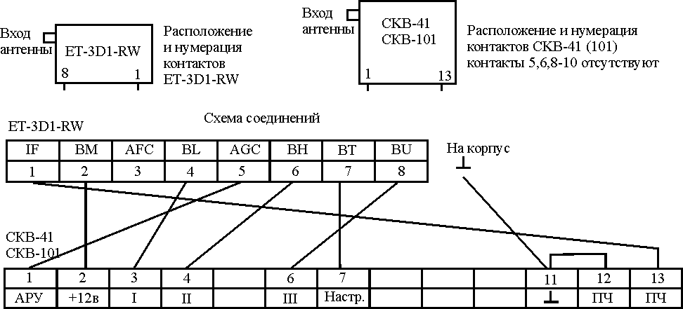

Вполне очевидны 2 способа модификации - переделка штатного СКВ или его замена на импортный. В переделке СКВ в принципе ничего военного нет - надо заменить варикапы (поставить с большим коэффициентом перекрытия по ёмкости) и затем подстроить контура. Однако настройка контуров без соответствующей аппаратуры (на глаз) - довольно геморное занятие - учтите ещё идиотскую компоновку телевизора, практически не позволяющую подобраться к деталям СКВ. Поэтому более легче просто сменить СКВ на импортный, а для его подключения сварганить простейший переходник. Мой выбор пал на СКВ типа ET-3D1-RW производства GDC (существует достаточно аналогов других производителей). Напомню, что штатный СКВ41 (101) имеет 3 диапазона: I - c 1 по 5 каналы, II - с 6 по 12 каналы, III - c 21 по ... канал (ДМВ). СКВ ET-3D1-RW (далее по тексту ЕТ) имеет также 3 диапазона, но расширенных: I - с 1 по 6 каналы, II - с 6 по 21 каналы (начало ДМВ), III - с 21 по ... каналы (ДМВ). Как видим "дыр" в диапазонах нет, кроме этого края диапазонов взаимно перекрываются, т.е. имеем то, что нужно.
Рис. 1 Схема соединений

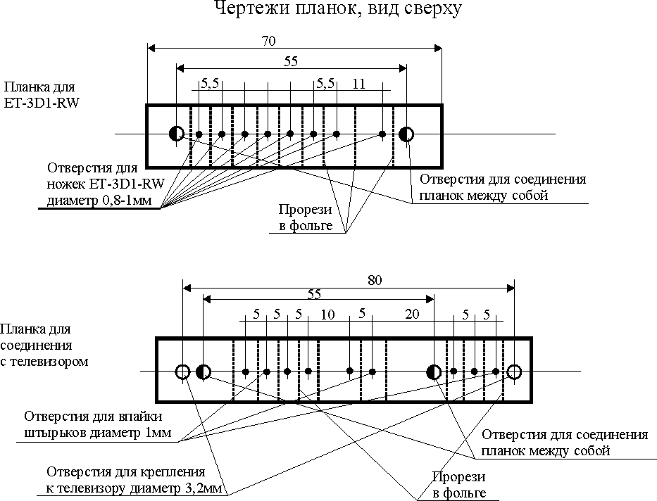

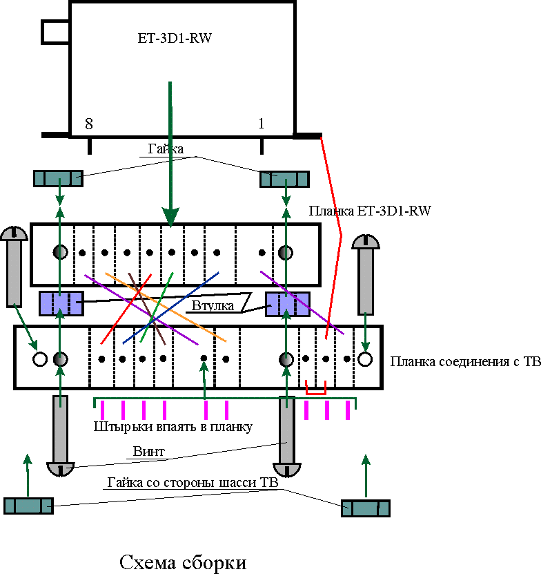

Для изготовления переходника потребуются 2 планки одностороннего фольгированного стеклотекстолита (смотри рисунки) произвольной ширины (у меня 15 мм), 4 пары винт-гайка 2,5 - 3 мм, 2 втулки (стойки между планками), 9 штырьков (голая или лужёная медь диаметром 0.8 - 1 мм, немного провода, паяльник, кое-какой простой инструмент (пинцет, бокорезы и т.п.), а главное - ГЛАЗА (внимательно посмотреть рисунки) и РУКИ (всё это сделать). Голова не потребуется - всё нарисовано и расписано !!! Итак начнём ... Заготовьте 2 планки и просверлите отверстия в соответствии с рисунками (уточните диаметры отверстий под винты в соответствии с имеющимся крепежом). Не забудьте прорезать фольгу между отверстиями на планках !!! ЕТ впаиваем в планку для ЕТ, а в планку для телевизора (в дальнейшем ТВ) впаиваем штырьки (отрезки голой или лужёной проволоки) диаметром 0,9 - 1 мм длиной 10 - 12 мм. 10 - 12 мм - это длина штырьков от планки, если Вы их загибаете для удобства пайки и надёжности (я так и делал), то длина заготовок для штырьков должна быть больше примерно на 5 мм. Теперь механически соединим планки между собой двумя винтами (между планками расположите втулки произвольной высоты 5 - 10 мм). Осталось только соединить кусочками проводов площадки планок согласно схеме или рисунку. Обратите внимание, что ЕТ не имеет вывода "корпус" и проводник от штырька 11 и 12 планки ТВ припаивается непосредственно к корпусу ЕТ (на планке ТВ штырьки 11 и 12 соединяются перемычкой). Вот и всё - меняйте свой СКВ на собранный агрегат и смотрите все каналы.
Рис. 2. Чертеж планок, вид сверху
Вся работа (для 2-х телевизоров) у меня заняла около часа. Заработало всё сразу на обоих ящиках.
Рис. 3 Схема сборки
Рис. 3 Схема сборки

В СКВ 41 (101) выход ПЧ симметричный, а в ЕТ - нет. По большому счёту следовало бы на выход ЕТ включить контур, выводы катушки связи которого подать в ТВ. Я же просто кинул на землю один из входов ПЧ ТВ, что не совсем корректно.
В дополнение привожу расшифровку выводов импортных СКВ:
BL - диапазон 1 (с 1 по 5 или 6 каналы) --- вкл дипазона обычно +12v
BH - диапазон 2 (с 6 по .... каналы)
BU - диапазон 3 (ДМВ)
BT - настройка
BM - напряжения питания (обычно +12v)
AGC - АРУ
AFC - АПЧ
IF - ПЧ (выход)
