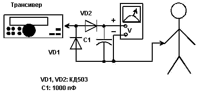

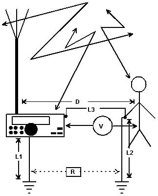

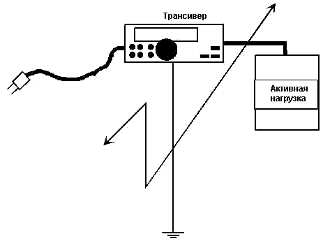

В этом легко убедиться, подключив высокочастотный вольтметр одним контактом к корпусу трансивера, к руке человека, к любому другому проводящему предмету, находящемуся около антенны, как это показано на рис. 2. При достаточно большой величине наводки первого рода неоновая лампочка в руках оператора радиостанции будет светиться при работе трансивера на передачу. Также неоновая лампочка может светиться подключенная одним своим электродом к корпусу передатчика, или к любому другому проводящему предмету, имеющего более-менее большие размеры.
Высокочастотное напряжение, наводимое на разные окружающие предметы, будет отличаться друг от друга своей величиной и фазой. Вот почему при касании рукой человека корпуса передатчика, имеющего другое высокочастотное распределение напряжения, чем на теле человека, вследствие перераспределения высокочастотных токов между телом человека и корпусом трансивера происходит “жжение”.

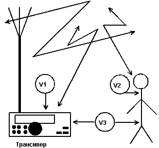

Наводки 1 рода присутствуют при работе любой антенны на передачу. Но когда же они достигают наиболее опасной величины, когда они заставляют “жечься” корпус трансивера? В радиолюбительских условиях наводки 1 рода обычно наиболее проявляются при работе на высокочастотных любительских диапазонах 6-17 метров. На этих любительских диапазонах тело человека является своеобразной антенной, способной эффективно принимать радиоволны этих частот, и при некоторых условиях может иметь резонанс в этих диапазонах волн.
Вследствие этого даже при сравнительно небольшом уровне мощности передатчика, реально начиная от 20 ватт, могут возникать условия, при которых на тело человека будет наведено значительное высокочастотное напряжение. Конечно, одно из основных из условий появления наводок 1 рода является наличие значительного по величине электромагнитного поля в месте расположения передатчика и оператора. Разберем причины, по которым может появиться большой уровень электромагнитного поля.
Во первых, значительное по величине электромагнитное поле в месте расположения радиостанции может возникнуть вследствие эксплуатации близко расположенных к трансиверу суррогатных проволочных антенн, непосредственно подключенных (без использования фидера) к выходу передатчика или усилителя мощности. В этом случае достаточно даже небольшой мощности для возникновения наводок 1 рода. Во вторых, значительное электромагнитное поля в месте расположения радиостанции может появиться вследствие чрезмерно большой мощности, подводимой к неудачно размещенной в пространстве антенне. В этом случае наводки возникают за счет большого уровня напряженности поля, создаваемой антенной. Лепестки ее диаграммы направленности могут быть направлены на радиорубку, где и будут происходить наводки первого рода на аппаратуру и тело оператора радиостанции.
При работе антенны на передачу всегда будут существовать наводки 1 рода на близкорасположенные предметы. Тем не менее, можно принять ряд мер, которые могут привести к уменьшению уровня этих наводок. Ниже мы разберем способы уменьшения уровня наводок 1 рода.

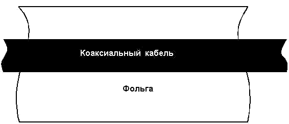

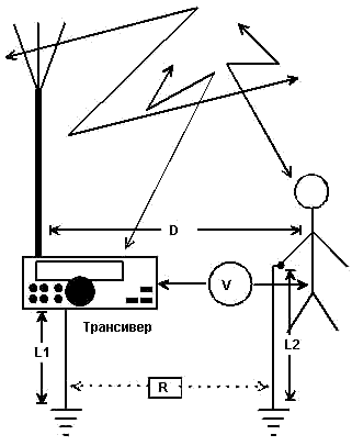

К сожалению невозможно уравнять высокочастотные потенциалы передатчика и человека путем использования индивидуального заземления каждого из них на общую “землю” как это показано на рис. 3. Такое возможно только в электротехнике, где работают с электрическим напряжением промышленной частоты 50 Гц. На высоких частотах дело обстоит несколько иначе. Вследствие конечностей длины провода системы заземления L1 и L2 от трансивера и оператора до радиотехнической земли, наличия конечного расстояния D между трансивером и человеком, наличия некоторого определенного сопротивления R между системами заземления человека и трансивера, всегда между телом человека и трансивером будет некоторое высокочастотное напряжение V. При достаточно высоком уровне это высокочастотное напряжение будет вызывать “жжение” тела человека при соприкосновении его с корпусом передатчика.
Даже при установке короткой по длине перемычки L3 между телом человека и трансивером, как это показано на рис. 4, высокочастотное напряжение между телом человека и корпусом трансивера не исчезнет. Вследствие некоторого расстояния D между оператором и трансивером, на тело человека и корпус трансивера будет наводиться высокочастотное напряжения с разными фазами. Вследствие конечной длины этой перемычки, следовательно, некоторого индуктивного ее сопротивления, перемычка не сможет уравнять высокочастотное напряжение, существующее на трансивере и на теле человека.
В радиолюбительских условиях использовать полную электрическую экранировку радиостанции затруднительно. Но если радиостанция установлена в доме, стены которого сильно поглощают высокочастотную энергию, например, в доме из железобетона, в доме стены которого выполнены из какого либо проводящего материала, то вполне возможно, что сетка из металла, установленная на окно в комнате, где расположена радиостанция, позволит значительно снизить уровень электромагнитного поля внутри радиорубки. Вследствие этого уровень наводок 1 рода уменьшится. Желательно обеспечить электрический контакт в нескольких местах этой сетки или с арматурой железобетонного здания или с проводящей поверхностью дома.

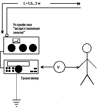

Если экранировка здания невозможна, то радиолюбители могут воспользоваться компенсационным способом устранения последствий наводок 1 рода. Этот способ заключается в выравнивании высокочастотного напряжения между передатчиком и телом человека-оператора радиостанции путем подачи некоторого уровня высокочастотного напряжения с определенным уровнем и фазой на корпус передатчика. При некотором определенном сдвиге фаз между напряжением на корпусе трансивера и подаваемом на этот корпус высокочастотным напряжения от внешнего устройства, возможно “выравнивание” высокочастотного напряжения существующего в точке соприкосновения между корпусом трансивера и телом оператора.
Схема для осуществления компенсационного метода показана на рис. 5. Разберем ее работу. Медный провод длиной L, равной 1,5-3 метра (может потребоваться экспериментальный подбор длины) и диаметром 1-3 мм размещается в непосредственной близости от оператора радиостанции и корпуса передатчика. Желательно провод разместить подвешенным в свободном пространстве, он может быть подвешен одним концом к потолку, к карнизу. Нежелательно, чтобы этот провод лежал на полу.
Далее этот провод подключают к устройству типа “искусственная земля”, а устройство “искусственная земля” максимально коротким проводником к трансиверу. Схему устройства “искусственная земля” можно взять из [1]. Первоначально в устройстве “искусственная земля” индуктивность переменной катушки устанавливают на “0”, а емкость переменного конденсатора устройства “искусственная земля” устанавливают на максимум. Включают трансивер в режим “передача” на одном из “жгучих” диапазонов. Регулируя последовательно индуктивность и емкость элементов настройки устройства “искусственная земля”, добиваются минимального высокочастотного напряжения между корпусом трансивера и телом оператора. Конечно, минимум высокочастотного напряжения можно определить по отсутствию “горячего” соприкосновения между телом оператора и корпусом трансивера. Но удобнее и безопаснее для человека использовать для этих целей высокочастотный вольтметр, который включают между телом человека и корпусом трансивера, как это показано на рис. 5. Высокочастотный вольтметр должен быть малогабаритный с батарейным питанием, проводники между вольтметром, трансивером и телом человека должны быть минимальной длины. В случае отсутствия в лаборатории радиолюбителя малогабаритного высокочастотного вольтметра можно использовать обычный малогабаритный вольтметр для измерения постоянного напряжения снабженный самодельным высокочастотным пробником. Схема такого устройства показана на рис. 6. Желательно использовать вольтметр с цифровой индикацией.
Обращаю внимание, что настройка системы в этом случае происходит только по показаниям высокочастотного вольтметра. На показания индикатора тока в устройстве “искусственная земля” в этом случае не надо обращать внимание. Эта система эффективно устраняет “жжение” на любительских диапазонах 6-17 метров. Настройку системы необходимо производить на каждом “жгучем” диапазоне. Изменение положения окружающих радиостанцию и антенну предметов может привести к изменению параметров настройки этой системы, и возобновить “жжение” корпуса трансивера.

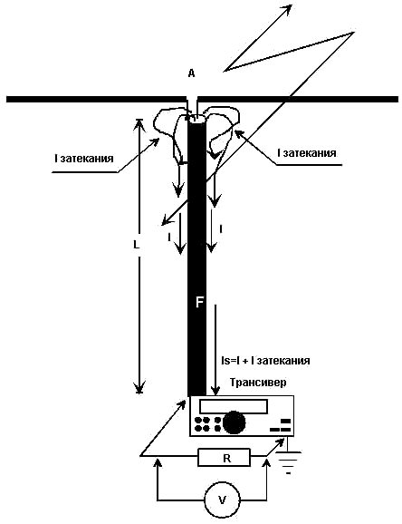

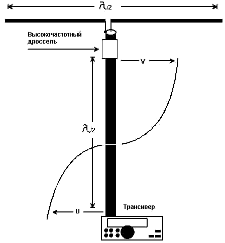

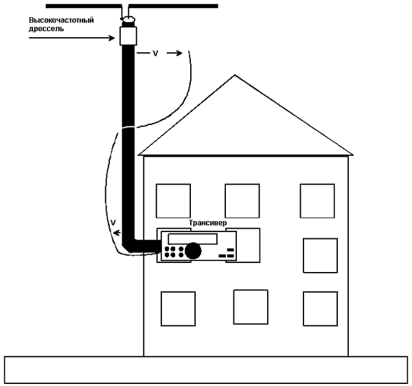

Систему “трансивер- антенна- фидер” можно представить как показано на рис. 10. Антенна “А” при своем излучении наводит на внешнюю сторону оплетки коаксиального кабеля “F” длиной “L” токи наводки величиной “I”. Вследствие различных причин, на внешнюю сторону оплетки коаксиального кабеля протекают токи затекания, обозначенные на рис. 10 как “I затекания”.
При суммировании токи затекания и высокочастотные токи наведенные на внешнюю сторону оплетки коаксиального кабеля при работе антенны на передачу инициируют некоторый общий высокочастотный ток “Is”. Для этого высокочастотного тока Is трансивер на конце фидера антенны представляет собой своеобразную нагрузку, сопротивлением R. Величина этого сопротивления R и уровень высокочастотного напряжения V на этом сопротивлении зависит от многих причин.
Если электрическая длина коаксиального кабеля “L” будет кратна половине длины волны, на которой работает антенна, то существует большая вероятность того, что на конце антенного коаксиального кабеля будет пучность высокочастотного напряжения. Комплексное сопротивление нагрузки R (рис. 10), образованной трансивером и подключенными к нему различными устройствами, может создать условия обеспечивающие работу внешней стороны оплетки коаксиального кабеля в резонансном режиме. Все это приведет к “жжению” корпуса трансивера даже при небольших мощностях, подводимых к антенне.
Ниже мы рассмотрим причины, от которых зависит уровень высокочастотного напряжения V (рис. 10) на нагрузке R (трансивере), и способы уменьшения этого напряжения.

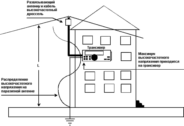

Длину 15-25 метров имеют коаксиальные кабели при размещении любительской радиостанции на верхних этажах многоэтажного дома. Длину 40-80 метров коаксиальный кабель может иметь при размещении радиолюбительской радиостанции на нижних этажах 5- 9 этажного дома, а антенны на крыше этого дома.
При размещении радиолюбительской станции на верхних этажах в многоэтажном доме провод заземления радиостанции, имеющий значительную длину, в некоторых случаях может образовывать совместно с внешней стороной оплетки коаксиального кабеля паразитную антенну длиной “L”, принимающую высокочастотную энергию, излученную антенной. Антенна, образованная системой “оплетка коаксиального кабеля – провод заземления”, показана на рис. 11. По закону Мэрфи пучность напряжения на этой паразитной приемной антенне может как раз находиться в месте размещения трансивера. Это приведет к “жжению” его корпуса и к возможным сбоям в работе трансивера. Образование и работа такой паразитной приемной антенны наиболее вероятно на низкочастотных любительских диапазонах 30-80 метров.

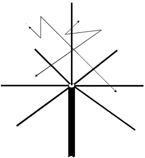

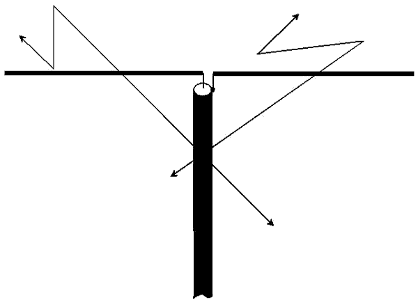

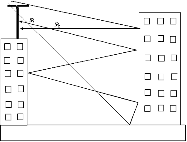

На высокочастотных любительских диапазонах 6-20 метров, вследствие многократного отражения от различных посторонних предметов, окружающих антенну, на коаксиальный кабель наводится “пучок” радиоволн, которые имеют различную фазу и амплитуду, как это показано на рис. 12. Это приводит к тому, что суммарное высокочастотное напряжение, которое они индуцируют на внешней стороне оплетки коаксиального кабеля, редко достигает большой величины, способной вызвать “жжение” от корпуса передатчика.
Для эффективного отражения радиоволны от проводящего предмета, его размеры должны быть сравнимы с размерами длины волны, или, по крайней мере, быть не менее половины длины волны. Вокруг антенны можно обнаружить много таких проводящих предметов, имеющих физическую длину 3-10 метров. Это обыкновенные автомобили, металлические рамы окон, различные элементы зданий. Предметы такой длины будут участвовать в отражении радиоволн высокочастотных любительских диапазонов 6- 17 метров. Однако, предметов, способных эффективно отражать радиоволны низкочастотных любительских коротковолновых диапазонов, и имеющих длину 20- 80 метров, находится гораздо меньше около антенны.
При работе внешней стороны оплетки коаксиального кабеля в резонансном режиме во время паразитного приема высокочастотной энергии, излученной передающей антенной, на корпусе трансивера будет присутствовать значительное высокочастотное напряжение. В предыдущем параграфе говорилось, что резонансный режим внешней стороны оплетки коаксиального кабеля возможен:

Для обеспечения резонансного режима в паразитной антенне необходимо чтобы предметы, окружающие фидер, не вносили значительных потерь в работу этой антенны. Если коаксиальный кабель находится в окружении предметов, в которых происходят значительные потери наведенной на внешнюю сторону оплетки коаксиального кабеля высокочастотной энергии, резонансный режим в паразитной антенне может отсутствовать.

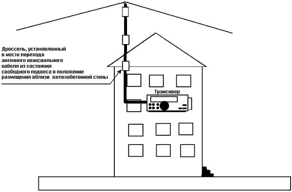

Например, когда коаксиальный кабель проходит по стене железобетонного дома, лежит на железобетонной крыше, проходит внутри металлической трубы или внутри железобетонной распределительной шахты многоэтажного дома, то режим распределения высокочастотной энергии на внешней стороне оплетки коаксиального кабеля из режима стоячей волны постепенно переходит в режим бегущей волны. В этом случае, вследствие поглощения наведенной на внешнюю сторону оплетки коаксиального кабеля высокочастотной энергии окружающими предметами амплитуда высокочастотного напряжения и тока на внешней стороне оплетки коаксиального кабеля постепенно уменьшаются. Сдвиг между фазами высокочастотного тока и напряжения, который составляет на конце внешней стороны оплетки коаксиального кабеля, находящегося в свободном пространстве 90?, постепенно, по мере распределения коаксиального кабеля в условиях предметов, поглощающих высокочастотную энергию, все более и более приближается к нулю. Режим стоячей волны, существующий на начале коаксиального кабеля, постепенно переходит в режим бегущей волны на конце коаксиального кабеля. На рис. 14 показан пример расположения коаксиального кабеля вдоль стены железобетонного дома и распределение высокочастотного напряжения вдоль его.

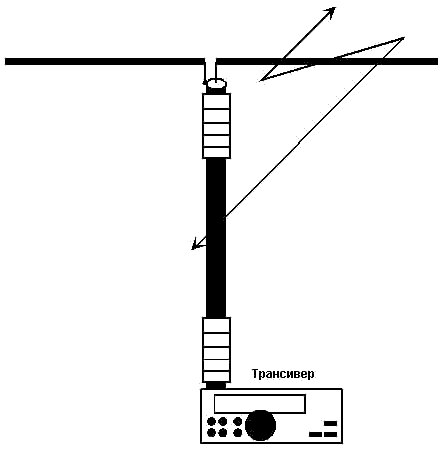

Разберем способы устранения наводок 2 рода. Токи затекания со стороны антенны на внешнюю сторону оплетки коаксиального кабеля можно устранить при помощи высокочастотного дросселя. Наиболее простой самодельный высокочастотный дроссель, препятствующий проникновению токов затекания на внешнюю сторону оплетки коаксиального кабеля, представляет собой 10- 20 ферритовых колец, туго надетых на пластиковую оболочку коаксиального кабеля. Проницаемость ферритовых колец не имеет значения. Хорошо работают ферритовые кольца проницаемостью 400- 2000. Вполне можно использовать ферритовые защелки, использующиеся на кабелях мониторов компьютеров. Эти ферритовые кольца или ферритовые защелки будут играть роль высокочастотного дросселя, препятствующего затеканию высокочастотных токов на внешнюю оплетку коаксиального кабеля от антенны. При помощи такого же высокочастотного дросселя можно защитить корпус трансивера от проникновения на него высокочастотных токов, наведенных при работе антенны на передачу на внешнюю оплетку коаксиального кабеля. На рис. 15 показана установка двух высокочастотных дросселей, со стороны антенны и со стороны трансивера.
Установка этих высокочастотных дросселей с двух концов коаксиального кабеля поможет значительно понизить уровень высокочастотного напряжения на трансивере, которое могло бы проникнуть туда с внешней оплетки коаксиального кабеля. Следовательно, другой шаг, который необходимо предпринять заключается в дальнейшем снижении уровня высокочастотного напряжения существующего на внешней стороне оплетки коаксиального кабеля.
Важный момент в выполнении этого, это выбор длины коаксиального кабеля идущего от антенны до трансивера. Если длина коаксиального кабеля позволит работать внешней стороне оплетки коаксиального кабеля в резонансном режиме при паразитном приеме излученной антенной высокочастотной энергии, то “жжения” корпуса трансивера, даже при небольшой мощности передатчика, будет трудно избежать. Следовательно, необходимо любым способом устранить этот вредный для работы передающей антенны резонансный режим работы внешней стороны оплетки коаксиального кабеля.
Для осуществления этого, необходимо расположить коаксиальный кабель в условиях, неподходящих для существования резонансного режима на внешней стороне оплетки коаксиального кабеля. Удачным размещением коаксиального кабеля можно считать его расположение непосредственно вдоль стены железобетонного дома, в металлической трубе, в железобетонной вентиляционной шахте. В комнате установки радиостанции размещение коаксиального кабеля поверх широкой медной или алюминиевой заземленной фольги, как показано на рис. 16, значительно снижает высокочастотное напряжения, наведенного на внешнюю оплетку коаксиального кабеля.
Хорошо убирают резонансный режим на внешней стороне оплетке коаксиального кабеля высокочастотные дроссели, которых может быть установлено несколько штук. Эти дроссели можно разместить равномерно вдоль свободно висящего в пространстве коаксиального кабеля. Если часть коаксиального кабеля висит в воздухе, а другая часть коаксиального кабеля лежит на поглощающей поверхности, то большую часть ферритовых дросселей необходимо устанавливать на свободно висящем кабеле. Крайне желательна установка высокочастотного дросселя в том месте, где коаксиальный кабель переходит из свободно висящего положения в положение размещения на поглощающей высокочастотную энергию поверхности. Такое размещение высокочастотного дросселя показано на рис. 17.

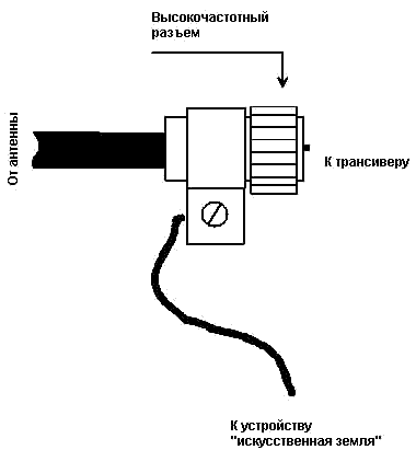

Если выше указанные меры не дадут необходимого эффекта, то для снятия высокочастотного напряжения с корпуса трансивера, которое обусловлено воздействием наводок 2 рода, можно попытаться использовать устройство типа “искусственная земля”. Устройство “искусственная земля” должно быть подключено непосредственно к антенному разъему, как это показано на рис. 18.
Некоторые конструкции профессиональных высокочастотных разъемов допускают такую возможность. В противном случае на разъеме необходимо установить дополнительный хомут с клеммой для подключения устройства “искусственная земля”. Клемма “заземление” на многих трансиверах выполнена не совсем удачно, и не позволяет достаточно эффективно снять высокочастотное напряжение, которое за счет воздействия наводок 2 рода проникает на корпус трансивера.
С помощью устройства “искусственная земля” антенная система, образованная внешней стороной оплетки коаксиального кабеля и противовесом, подключенным к корпусу трансивера через устройство “искусственная земля”, настраивается таким образом, чтобы на корпусе трансивера был минимум напряжения. Для достижения этого настройка системы осуществляется по максимальному высокочастотному току, поступающему в устройство “искусственная земля”. Контролировать минимум высокочастотного напряжения на корпусе трансивера можно при помощи высокочастотного вольтметра, подключенного одним концом к корпусу трансивера, и по максимуму высокочастотного тока идущего в противовес, как это показано на рис. 19.

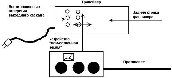

При подключении к корпусу трансивера устройства “искусственная земля” в паразитной антенной системе, в которую входит корпус трансивера, и подключенное к нему окружение, с помощью устройства “искусственная земля” можно изменить ее параметры. Путем соответствующей настройки устройства “искусственная земля” можно обеспечить максимальный отсос высокочастотного тока в подключенный к нему противовес, в результате чего произойдет снижение высокочастотного напряжения на корпусе трансивера.
Устройство “искусственная земля” не устранит излучение от трансивера и его окружения при вытекании высокочастотных токов на корпус трансивера, она только создаст такой режим работы этой системы, при котором уровень высокочастотного напряжения на корпусе трансивера будет минимальным. Настройка устройства “искусственная земля” осуществляется по максимальному значению высокочастотного тока протекающего в противовес. Устранение наводок 3 рода (снижение высокочастотного напряжения на корпусе трансивера) с помощью устройства “искусственная земля” ведет к повышенному уровню радиопомех в месте установки трансивера.
Для максимальной эффективности работы устройства “искусственная земля” необходимо найти точку на корпусе трансивера, где обеспечивается максимальный отсос высокочастотной энергии в противовес, как это показано на рис. 21. Предположительно, эта точка может находиться около выходного каскада передатчика, около одного из вентиляционных отверстий.
Обратите внимание, что в случае появления наводок 3 рода, действительно, четвертьволновой противовес может “снять” высокочастотное напряжение с корпуса трансивера.
