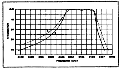

Частотная характеристика
На Рис. 1 показаны частотные характеристики двух разновидностей фильтров. Первая известна как максимально плоская характеристика фильтра Баттерворта, вторая с колебаниями на вершине фильтра Чебышева. В идеале число положительных пиков на втором графике должно соответствовать числу кристаллов и иметь равную амплитуду над средним значением. Однако, обычно количество пиков меньше, из-за слияния некоторых из них, а амплитуда "гребня" обычно увеличивается к скатам характеристики. Это происходит из-за разброса параметров кристаллов и конденсаторов, причем эти эффекты возрастают с увеличением порядка фильтра.
Рис.1 Частотная характеристика двух аналогичных 4-звенных фильтров. А- Баттерворта, B - Чебышева. Ширина полосы пропускания фильтра Баттерворта порядка 2369 Гц, Чебышева - 2762 Гц.
В тех случаях, когда допустима некоторая неравномерность в полосе пропускания, фильтр с характеристикой Чебышева предпочтительнее, потому что обеспечивает более высокую избирательность и имеет меньшее значение импеданса, чем фильтр Баттерворта. Этот последний фактор может быть решающим при выборе типа фильтра, который не требует применения слишком малых значений емкостей.

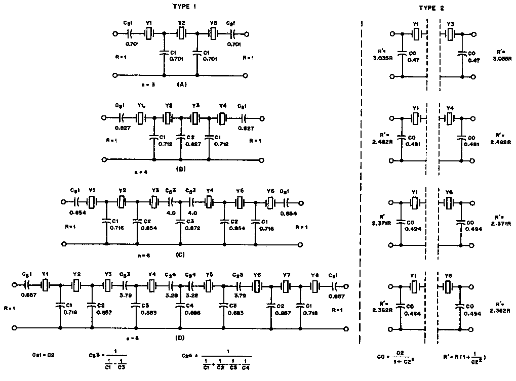

Как показано в предыдущих статьях для фильтров Баттерворта значение каждого конденсатора может быть заменено соответствующим коэффициентом, определяющим связь с "соседями", и, следовательно, частотную характеристику фильтра.
На рис. 2 приведены конструктивные коэффициенты емкостей, для фильтров Чебышева 3-го -, 4-го -, 6-го и 8го-порядков, которые были вычислены по формулам, предложенным Amstutz.
Рис.2 - щелкните мышью для получения большого изображения
Рис.2 Коэффициенты при создании фильтров Чебышева. (щелкните мышью для получения большого изображения)
Фактические значения конденсаторов могут быть получены с использованием этих коэффициентов, по формуле

В высокочастотных многозвенных линиях выгоднее использовать шунтирующие конденсаторы, чем последовательные, потому что это решает проблему паразитных емкостей схемы, которые входят составной частью в шунтирующую емкость. На рис. 2 показан вариант эквивалентной замены последовательных емкостей шунтирующими, для каждого типа фильтра. К сожалению, это связано с увеличением импеданса цепи, что не всегда приемлемо.

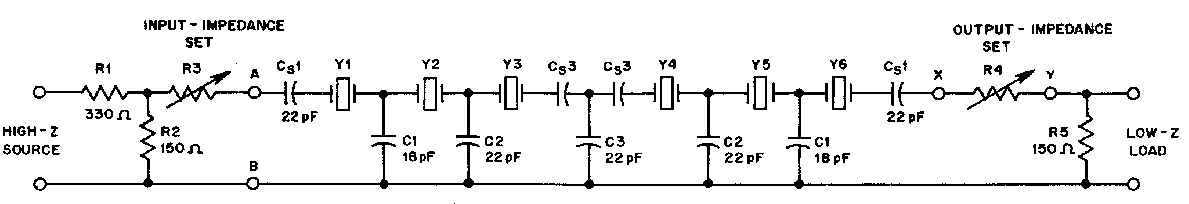

Рис. 3. Тестовая схема для определения полосы пропускания фильтра.
Схема "испытательного" фильтра приведена на рис. 3. Исходное значение емкости С, выбирают в диапазоне от 15 до 33 pF, для большинства случаев может быть принято значение 33 pF. По выбранному значению емкости определяют импеданс (комплексное сопротивление) фильтра по формуле
В качестве примера рассчитано сопротивление фильтра с центральной частотой 8.454 мГц и емкостью 33 pF. Это сопротивление необходимо установить с помощью резисторов R3 и R4, подключая тестер к точкам AB и XY соответственно.
Различие в схемах входной и выходной цепей объясняются особенностями использованного испытательного оборудования.

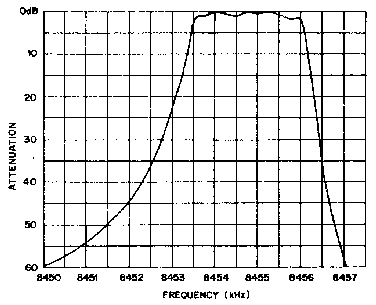

Частотная характеристика фильтра, изготовленного по предлагаемой методике, приведена на рис. 4. Провал вершины - почти теоретический около 1 dB в центре, в идеале пики с обеих сторон должны быть равны, но на практике такое случается редко из-за различий между двумя кристаллами. Однако, наиболее важный параметр, ширина полосы частот (BW1), легко измеряется на уровне -3dB (0.707 от максимума).
Следующим шагом будет уточнение значения емкости связи для фильтра с требуемой шириной полосы частот (BW2).
Рис.4. Типичная характеристика кварцевого фильтра с провалом на 0,9 дБ в середине фильтра и шириной полосы пропускания 2287 Гц. В идеальных условиях вершины должны быть симметричными, а провал посередине должен быть в 1 дБ.

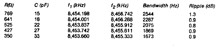

Для иллюстрации предложенной методики произведем проектирование фильтра Чебышева 6-го порядка с полосой 2400 Гц. Из Таблицы 1 выберем вариант данных, полученных в результате экспериментов с фильтром 2-го порядка, с шириной полосы частот самой близкой к 2400 Гц и рассчитаем емкость C.
Таблица 1
Таблица тестовых измерений на паре кварцевых резонаторов с использованием разных величин емкостей и сопротивлений
Примечание: Для каждой строчки величина сопротивления R рассчитана по формуле Eq.2

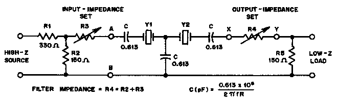

Этот фильтр был собран с использованием сверхминиатюрных кварцев с проволочными выводами и конденсаторов высокой точности. Фильтр испытывался в схеме рис. 5, полученная характеристика приведена на рис. 6. Полоса пропускания на уровне -3dB., равна 2581 Гц, что достаточно близко к желаемому результату и фильтр может быть использован в любительских целях.
Рис.5 - щелкните мышью для получения большого изображения
Рис.5 Шестизвенный фильтр Чебышева (щелкните мышью для получения большого изображения)

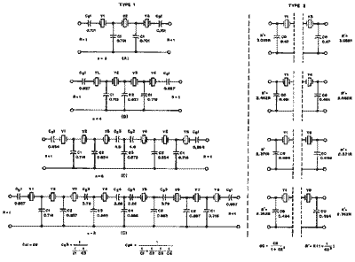

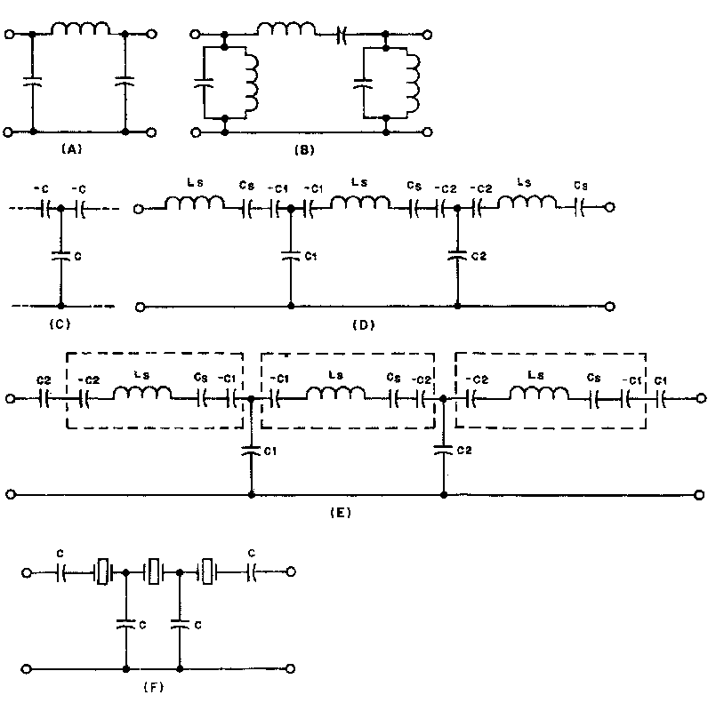

Эволюция лестничного кварцевого фильтра
На рис. 7 представлены последовательные ступени в развитии лестничного фильтра. Прототипом является П-образный фильтр нижних частот (рис. 7A), который преобразован в полосовой фильтр (рис. 7B), добавлением катушки индуктивности к шунтирующим конденсаторам и конденсатора к последовательной индуктивности, причем все три контура настроены на одну резонансную частоту. Следующая ступень процесса использует инвертор импеданса (рис. 7C и D), который преобразует шунтирующий параллельный резонансный контур в последовательный.
Рис.7 - щелкните мышью для получения большого изображения
Рис. 7. Эволюция трехзвенного фильтра (щелкните мышью для получения большого изображения)
Хотя инвертор импеданса использует отрицательную емкость, она поглощается большей по значению положительной емкостью, то есть, в проекте нет физически нереализуемых конденсаторов. Эта процедура была описана Cohn (7) для использования при последовательном соединении фильтров, Amstutz (4) так же использовал этот прием при проектировании узкополосных фильтров в виде ряда последовательных резонансных контуров выделенных пунктиром (рис. 7E), аппроксимированных с достаточной точностью пьезоэлектрическим кристаллом, как показано в фильтре (рис. 7F).

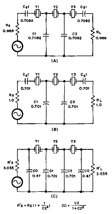

Вычисление коэффициентов фильтра Чебышева
Вычисления предложенные Amstutz могут иллюстрироваться следующим вычислением коэффициентов для фильтра 3-го порядка.
Зададимся допустимой амплитудой колебаний на вершине характеристики фильтра
a (dB), примем e=2.718 и n - число кристаллов.
Рассчитаем коэффициенты.
Если a=1dB и n=3, то t=0.476.
Затем определяем коэффициент импеданса фильтра по формуле
и коэффициенты конденсатора связи по формуле
Где b=1,2,…(n-1)
Следовательно, Cl = 0.7092 и C2 = 0.7092.
Фильтр показан на рис. 8A. На следующем этапе нормализуют импеданс схемы, доводя сопротивление генератора и нагрузки до единичного и пропорционально изменяя коэффициенты конденсаторов. Результаты этого преобразования приведены на рис. 8B.
Как упомянуто ранее, последовательные конденсаторы на входе и выходе могут быть заменены шунтирующими конденсаторами как показано на рис. 8C. Они получены простым вычислением по формулам совмещенным с рисунком 8. В этом примере импеданс увеличен в 3.035 раза преобразованием схемы. Colin(1) и Pochet(3) проводили дальнейшее преобразование, нормируя импеданс с последующим перерасчетом емкостных коэффициентов. Это преобразование нами не выполнялось, чтобы сохранить простую связь между типовым и испытательным фильтрами.
Рис. 8. Три варианта вычисления коэффициентов. На рис. 8А коэффициенты получаются из формул Eq4 и Eq5. На рис. 8B коэффициенты для фильтров первого типа нормализован для сопротивления 1 Ом. На рис. 8C представлены коэффициенты фильтров второго типа.
