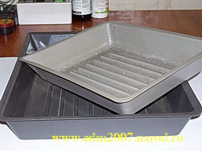

Резервуар. В качестве резервуара для данной конструкции, естественно, можно использовать любую удобную емкость, мне же на глаза попались кюветы для проявки фотографий. Выглядят они следующим образом:

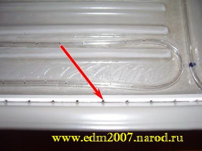

Трубка. Трубку так же можно использовать любую удобную, мне же показалось самым оптимальным использовать трубку от обычной медицинской капельницы, приобрести ее можно в аптеке всего за 15 рублей. Приклеивается она на обычный клей “Момент кристалл”. Отверстия делаются швейной иглой, с шагом примерно в 1 см:

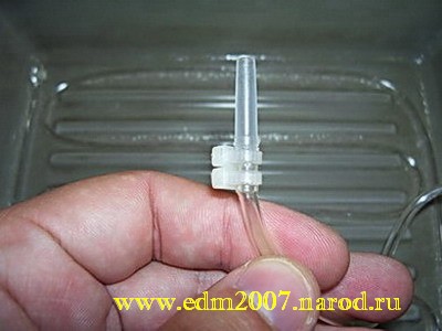

Естественно, с одной стороны трубка заранее глушится, с другой стороны закрепляется наконечник от той же капельницы, для более удобного подключения к источнику воздуха (о нем немного позднее):

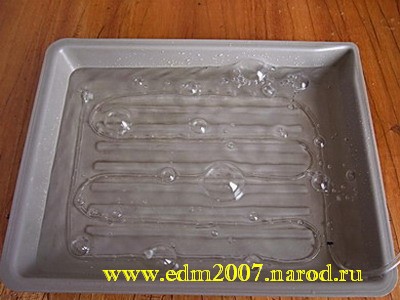

На этом этапе все же необходимо проверить работу самого устройства, просто налив в емкость воды. Дело в том, что все зависит от давления компрессора, от него непосредственно и пляшут диаметр и шаг отверстий, так что, возможно, придется поэкспериментировать:

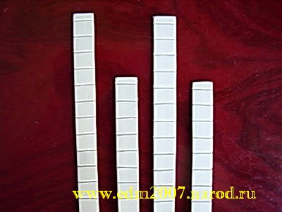

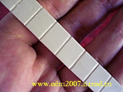

Сетка. Может быть, кому-то этот пункт покажется лишним. Дело в том, что речь в нем пойдет о сетке, натянутой на расстоянии примерно 1,5 сантиметров от дна резервуара (зазор между трубкой и заготовками плат все же необходим). Сетку делать совсем не обязательно, для обеспечения необходимого зазора можно просто в отверстия плат (лучше всего в те из них, которые предназначены для крепления платы в устройстве) вставить 4-6 спичек так, чтобы они образовывали стойки. Сделать сетку можно, опять же, несколькими способами. Мой способ заключается в следующем: из пластмассы толщиной примерно в 1 мм    вырезаются полоски шириной приблизительно 1,5 сантиметра и длиной чуть меньше каждой из сторон резервуара. В результате получается две длинных и две коротких полосы:
На каждой полоске делаются пропилы на половину толщины пластмассы, с шагом в один сантиметр:

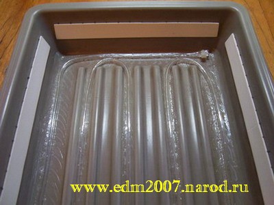

Далее эти полоски приклеиваются на каждую из сторон используемой емкости:

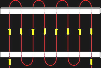

Причем приклеиваются таким образом, чтобы пропилы были обращены в сторону стенки резервуара, и через этот пропил проходила тонкая леска:

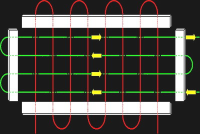

Далее из лески по следующей схеме натягивается сетка. Сначала между длинными противоположными планками:
Затем между короткими:

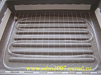

В результате должна получиться сетка наподобие той, что натянута на теннисной ракетке:

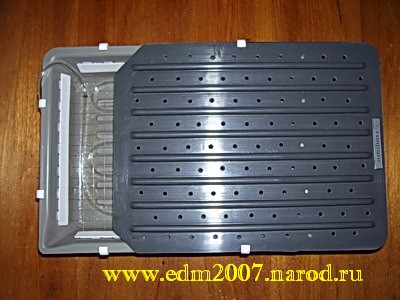

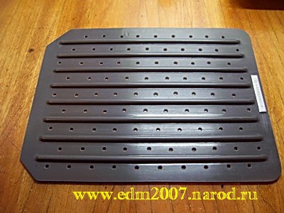

Крышка. Собственно на этом можно было бы и закончить, но при испытании данного агрегата с водой  выяснилась одна не совсем приятная особенность. Дело в том, что работающий агрегат разбрызгивает в разные стороны очень мелкие капли. Возможно, для кого-то это не будет являться проблемой, но лично у меня возникло желание сделать крышку. По размерам кюветы, из пластмассы была вырезана заготовка, в которой были просверлены отверстия достаточные для вентиляции, но недостаточные для загрязнения окружающего пространства:
Срезы на крышке сделаны по причине того, что с одной стороны выходит трубка, а с другой находится слив (к слову, сливать раствор при закрытой крышке стало намного удобнее, меньше вероятность его пролить). Крышка готова, осталось сделать для нее на резервуаре крепеж. Выполнен он не совсем стандартно: на кювету приклеиваются клипсы, предназначенные для крепления коаксиального кабеля:
Всего их шесть штук…
…по две с каждой стороны в качестве направляющих для крышки…
… и еще две как стопор при полностью закрытой крышке:
