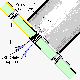

Сквозная металлизация.
     Когда вы делаете двухстороннюю плату, возникает проблема объединения элементов на верхней стороне платы. Некоторые компоненты (резистор, поверхностные интегральные схемы) намного легче припаять, чем другие (например конденсатор со штыревыми выводами), поэтому возникает мысль: сделать поверхностное соединение только "легких" компонентов. А для DIP-компонентов использовать штифты, причем предпочтельнее использовать модель с толстым штифтом, а не с разъемом.
     Немного приподнимите DIP-компонент над поверхностью платы и спаяйте пару штырьков со стороны припоя, сделав на конце небольшую шляпку. Затем надо припаять требуемые компоненты к верхней стороне с помощью повторного нагрева, причем при пайке дождитесь, пока припой заполнит пространство вокруг штырька (см. рисунок). Для плат с очень плотным расположением элементов необходимо хорошо продумать компоновку, чтобы облегчить пайку DIP-компонентов. После того, как вы закончили сборку платы, необходимо произвести двухсторонний контроль качества монтажа.
     Для переходных отверстий используют быстромонтируемые связующие штыри диаметром 0.8 мм (см. рисунок).
Это самый доступный способ электрического соединения. Вам потребуется всего лишь точно ввести конец прибора в отверстие на всю длину, повторить тоже с другими отверстиями.Если вам необходимо произвести сквозную металлизацию, например, чтобы соединить недоступные элементы, или для DIP- компонентов (связующих штырей), вам понадобится система "Copperset". Эта установка очень удобна, но дорогостоящая (350$). Она использует "пластинчатые бруски" (см. рисунок), которые состоят из бруска припоя с медной втулкой металлизированной с наружной стороны. На втулке нарезаны засечки с интервалом 1.6 мм, соответствующие толщине платы. Брусок вводится в отверстие с помощью специального аппликатора. Затем отверстие пробивают керном, который вызывает перекос металлизированной втулки, и также выталкивает втулку из отверстия. Контактные площадки напаиваются с каждой стороны платы для присоединения втулки к контактным площадкам, затем припой удаляется вместе с оплеткой.
     К счастью, эту систему возможно использовать для металлизации стандартных отверстий 0.8 мм без приобретения полного комплекта. В качестве аппликатора можно использовать любой автоматический карандаш диаметром 0.8 мм, модель которого имеет наконечник похожий на изображенный на рисунке, работающий намного лучше, чем настоящий аппликатор.Металлизацию отверстий надо производить до начала монтажа, пока поверхность платы совершенно плоская. Отверстия должны быть просверлены диаметром 0.85 мм, т.к. после металлизации их диаметры уменьшаются.
     Заметим, что если ваша программа чертила контактные площадки таким же размером, что и размер сверла, то отверстия могут выходить за их пределы, приводя к неисправностям платы. Идеально, чтобы контактная площадка выходила за пределы отверстия на 0.5 мм.
Металлизация отверстий на основе графита.
     Второй вариант получения проводимости через отверстия - металлизация графитом, с последующим гальваническим осаждением меди. После сверления поверхность платы покрывается аэрозольным раствором, содержащим мелкодисперсные частицы графита, который затем ракелем (скребком или шпателем) продавливается в отверстия. Можно использовать аэрозоль фирмы CRAMOLIN "GRAPHITE". Данный аэрозоль широко используется в гальванопластике и других гальванических процессах, а также при получении проводящих покрытий в радиоэлектронике. Если основу составляет легколетучее вещество, то необходимо сразу же встряхнуть плату в направлении перпендикулярном плоскости платы, так чтобы излишки пасты удалились из отверстий до испарения основы. Излишки графита с поверхности удаляются растворителем или механически - шлифованием. Необходимо отметить, что размер полученного отверстия может быть меньше на 0.2 мм исходного диаметра. Загрязненные отверстия можно прочистить с помощью иглы или иначе. Кроме аэрозолей можно использовать коллоидные растворы графита. Далее на проводящие цилиндрические поверхности отверстий осаждается медь.
     Гальванический процесс осаждения хорошо отработан и широко описан в литературе.
Установка для проведения данной операции представляет собой ёмкость, заполненную раствором электролита (насыщенный раствор Cu2SO4+10% раствор H2SO4), в которую опущены медные электроды и заготовка. Между электродами и заготовкой создается разность потенциалов, которая должна обеспечить плотность тока не более 3-х ампер на квадратный дециметр поверхности заготовки. Большая плотность тока позволяет достигать больших скоростей осаждения меди. Так для осаждения на заготовку толщиной 1.5 мм необходимо осадить до 25 мкм меди, при такой плотности этот процесс идет чуть более получаса. Для интенсификации процесса в раствор электролита могут добавляться различные присадки, а жидкость может подвергаться механическому перемешиванию, борбатажу и др. При неравномерном нанесении меди на поверхность заготовка может быть отшлифована. Процесс металлизации графитом, как правило, использует в субтрактивной технологии, т.е. перед нанесением фоторезиста.
     Вся паста, оставшаяся перед нанесением меди, уменьшает свободный объем отверстия и придает отверстию неправильную форму, что осложняет дальнейший монтаж компонентов. Более надежным методом удаления остатков токопроводящей пасты является вакуумирование или продувка избыточным давлением.
