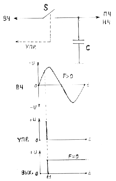

Благодаря какому физическому процессу происходит преобразование частоты?
Рис.1

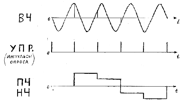

На рис.1 вверху изображена схема устройства выборки - хранения (УВХ) мгновенного значения входного сигнала,которое в радиотехнике выполняет функцию смесителя.Рисунок внизу раскрывает физическую суть процесса преобразования частоты сигнала - это одноразовый акт поглощения импульса энергии и его хранения.

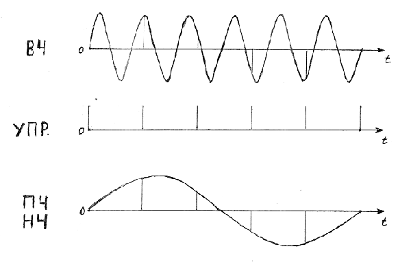

Рис. 2
На рис.2 показан результат работы этого УВХ в качестве смесителя.

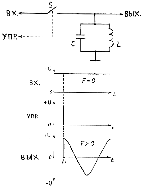

Рис. 3
На рис.3 вверху изображена схема УВХ, в котором для хранения импульса энергии используется инерционное свойство колебательного контура.Нижний рисунок раскрывает физическую суть процесса преобразованиячастоты сигнала - этоодноразовый акт поглощения импульса энергии и его хранения.

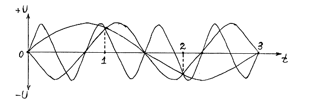

О боковых сигналах.
Рис.5
Почему образуются боковые сигналы? Благодаря рис.5 ответ на этот вопрос становится очевидным.Оказывается, входной сигнал смесителя (1гц) и боковые (зеркально расположенные на шкале частот относительно частоты гетеродина,в данном случае равной 3гц) сигналы на выходе смесителя (2гц и 4гц) объединяет то, что периодически, через равные промежутки времени, их мгновенные значения становятся абсолютно одинаковыми.Кстати,это ещё одно доказательство того,что сигнал гетеродина для смесителя - это тактовый сигнал, т.е. длительность активного состояния ключа смесителя должна стремиться к нулю.

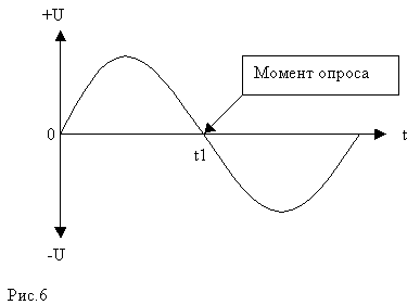

УВХ - демодулятор ФМ сигнала
Возьмём фрагмент синусоидального сигнала образующий S - кривую (рис. 6). Перемещая его по оси времени относительно момента опроса t1 на ±90°, и периодически производя выборку, получим выходной сигнал от +U ампл. до -U ампл. Если такое перемещение организовано по времени (промодулировано), то УВХ в этом случае выполняет функцию демодулятора ФМ сигнала.

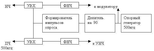

Демодуляция с пропуском
Рис.7
На рис.7 оба УВХ выполняют функцию предварительных ФНЧ с частотой среза 2,75кгц, согласно теореме Котельникова о выборках. В демодуляторе выборка происходит через 89 пропусков.
