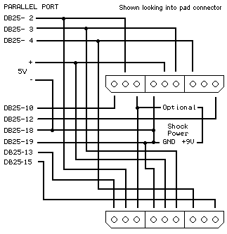

В качестве примера рассмотрим подключение джойстика от игровой приставки SONY PlayStation.
Рис.1
Вид разъёма на рисунке показан так, если на него смотреть со стороны штырьков. Имеется возможность подключить одновременно 2 джойстика. В данном случае все идущие ко второму джойстику провода на приведенной схеме дублируются кроме подключенных к DB25-10 и DB25-12. Провод второго джойстика вместо DB25-10 подключается к DB25-13, а вместо провода DB25-12 соответственно DB25-15.
Следует учесть, что при одновременном подключении двух джойстиков параллельный порт уже не сможет обеспечить необходимой мощности в цепи питания, поэтому придется использовать другой источник питания. Как уже говорилось выше, можно использовать напряжени + 5 B непосредственно от блока питания компьютера или воспользоваться любым внешним источником с выходным напряжением 4.5 - 5 В и током 100 - 150 mA. Дополнительный источник питания подключается так: все диоды с контактов DB25-5 - DB25-9 удаляются, а плюс дополнительного источника питания подключается в ту точку, где были соединены катоды диодов. Общий провод дополнительного источника соединяется с DB25-18/19. Схема подключения двух джойстиков приведена ниже.
Рис.2
Показанный на рисунке ещё один источник питания +9 В предназначен для питания встроенных двигателей геймпада Dual Shock (функция вибрации). Если эта возможность джойстика не используется или подключается простой джойстик (не Dual Shock), то этот источник питания не подключается. При необходимости в использовании данной функции следует подключить источник питания напряжением 9 В в соответствии с приведенной схемой.

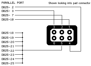

SNES (Супер Нинтендо)
Рис.3
NES (Денди)
Рис.4

Sega Genesis
Рис.7

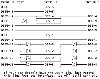

Sega Saturn
Рис.9

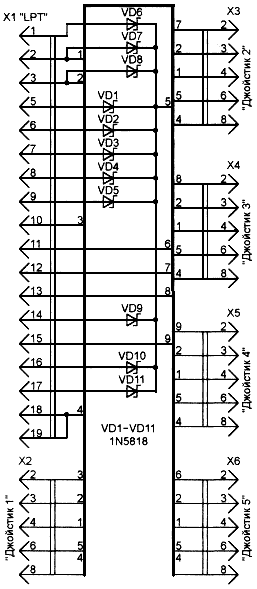

Усовершенствованные схемы подключения к LPT-порту джойстиков от игровых приставок показаны на рис. 10 (для "Денди) и рис. 11 (для "Sony PlayStation").
В отличие от распространяемых через Интернет прототипов, в обоих случаях обычные кремниевые диоды VD1—VD5 заменены диодами Шоттки, вновь введены аналогичные диоды VD6—VD11 и увеличено соответственно до пяти и двух число разъемов для джойстиков. Конечно, если пользоваться таким числом джойстиков одновременно не планируется, "лишние" разъемы можно исключить.
Катоды всех имевшихся ранее и вновь введенных диодов соединены параллельно. Таким образом, в питании джойстика участвуют все линии порта, на которых программно установлен или может быть установлен уровень лог. 1.
Конечно, нагрузка распределяется между линиями неравномерно, основную долю тока отдает та, напряжение на которой немного больше, чем на других. Однако возможность одновременного питания пяти джойстиков "Dendy" или двух входах подняться выше напряжения питания более чем на величину прямого падения напряжения на диоде Шоттки.
Это напряжение никогда не превышает того, при котором может открыться "обычный" р-n переход внутри микросхемы, способный спровоцировать тиристорный эффект.
Стыкующаяся с розеткой LPT-порта компьютера вилка Х1 в обоих вариантах переходника — DB-25M. Диоды VD1 — VD11 размещают внутри корпуса вилки, припаяв их непосредственно к ее контактам и хорошо изолировав отрезками поливинилхлоридной трубки подходящего диаметра.
Номера контактов разъемов Х2...Х6 на рис. 10 указаны для вилок DB-9M, стыкующихся с "узкими" кабельными розетками джойстиков. Если необходимо подключить джойстик с "широкой" розеткой, вилку DB-9M заменяют на DB-15M с учетом указанных в таблице различий в назначении контактов. В качестве Х2—Х6 можно применить и вилки от неисправных видеоприставок.

Последний вариант — почти единственный для джойстиков от "PlayStation", так как подходящие в качестве ХЗ и Х4 розетки (рис. 12, вид со стороны гнезд) удается найти только в неисправной видеоприставке. Если таковой не оказалось, придется воспользоваться отдельными гнездами нужного размера, надетыми на соответствующие штыри кабельных вилок.
Длина проводов, соединяющих переходник с розетками (вилками) джойстиков, не должна превышать 1 м. Лучше использовать ленточный кабель. Если ограничиться подключением одного джойстика, разъем для него можно установить на корпусе вилки Х1. Можно и вообще отказаться от разъема, припаяв провода кабеля джойстика непосредственно к контактам вилки Х1 и выводам диодов VD1—VD11. Естественно, такой джойстик уже нельзя будет подключить к видеоприставке.
Для полноценной работы джойстиков "DUAL SHOCK" с виброотдачей необходимо от внешнего источника подать на разъем Х2 (см. рис.11) напряжение 7,5 В, не требующееся джойстикам других типов. Источник должен быть рассчитан на ток не менее 0,5А (для каждого джойстика). Иногда рекомендуют увеличить напряжение до 9В, что заметно усиливает эффект отдачи. Однако в результате перегревается обмотка вибратора. Без внешнего питания джойстик "DUAL SHOCK" сохраняет работоспособность, но виброотдача не действует.
В качестве диодов VD1 —VD11, кроме указанных на схемах, подойдут КД923А или другие малогабаритные диоды Шоттки. В крайнем случае можно применить и обычные КД522Б, но это увеличит вероятность неустойчивой работы некоторых экземпляров джойстиков. Все диоды должны быть однотипными. Диоды VD6, VD9...VD11 (см. рис. 10) или VD6, VD10, VD11 (см. рис. 11) можно не устанавливать, если это не приводит к сбоям.
