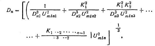

Вопросу оптимизации динамического диапазона РПМ по интермодуляции третьего порядка посвящен ряд работ [1-5]. Однако в них недостаточно полно определены зависимости величин динамического диапазона и чувствительности РПМ от соотношения параметров последовательно включенных каскадов высокочастотного тракта РПМ. Для выявления этих зависимостей найдем, как и в [3], аналитическое выражение динамического диапазона по интермодуляции третьего порядка для л последовательно включенных каскадов высокочастотного тракта РПМ без учета их частотно-избирательных свойств:
где Dи = Uи/Umin - динамический диапазон РПМ; Uи - уровень восприимчивости РПМ к интермодуляционным помехам (верхняя граница динамического диапазона); Umin - чувствительность РПМ (нижняя граница динамического диапазона); Umin i, Dи i и Ki - чувствительность, динамический диапазон и коэффициент передачи отдельных каскадов.

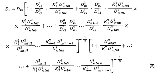

Выразим Umin через Umin i и после несложных преобразований приведем выражение (1) к виду, удобному для проведения анализа:
Сомножители в квадратных скобках характеризуют изменение величины динамического диапазона РПМ в зависимости от соотношения параметров двух соседних последовательно включенных каскадов. Структура этих сомножителей такова, что при любых соотношениях параметров соседних каскадов величина сомножителей меньше единицы. Слагаемые в обеих квадратных скобках содержат два вида соотношений параметров Dит/Dи i+1 и Umin i/Ki-1 Umin i-1. Следует отметить, что возможности по управлению величиной динамического диапазона РПМ путем изменения соотношенийDи 1 / Dи i+1 ограничены и во многих случаях для реальных высокочастотных трактов выполняется условие
(3)
Где Dи k - динамический диапазон отдельного каскада

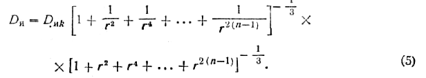

В связи с этим, а также для сокращения объема данной статьи определим зависимости величины динамического диапазона РПМ от соотношения Umin i /Ki-1 * Umin i-1 при выполнении условия (3). Положим
С учетом (3) и (4) выражение (2) принимает вид
Коэффициент r представляет собой отношение чувствительности (нижней границы динамического диапазона) последующего каскада к минимально возможному уровню сигнала (уровню шумов) на выходе предыдущего каскада. В реальных высокочастотных трактах чувствительность последующих каскадов в результате соответствующего их подбора может быть ниже, равна или выше уровня шумов предыдущего каскада, т. е. по физическому смыслу коэффициент г представляет собой коэффициент согласования нижних границ динамических диа-пазонов каскадов, применяемых в трактах РПМ.

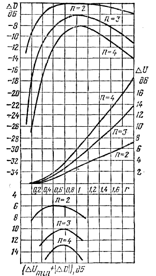

Выбор необходимого (реально применимого) коэффициента согласования при проектировании РПМ должен определяться допустимым снижением чувствительности первого каскада. На рисунке приведены результаты расчетов зависимостей изменения динамических диапазонов и чувствительностей трактов относительно аналогичных параметров первого (отдельного) каскада (дельта D=Dи/Dиh и дельта Umin = Umin/Umin i) от величины г для высокочастотных трактов РПМ с n = 2, 3 и 4.
Из рисунка видно, что с увеличением r чувствительность трактов снижается, а величина динамических диапазонов вначале возрастает и достигает максимальных значений при r=1, т. е. величина r=1 является оптимальной по критерию максимума величины динамического диапазона РПМ. Снижение чувствительности РПМ при этом равно 3; 5 и 6 дБ соответственно при п = 2, 3 и 4. При дальнейшем увеличении коэффициента согласования снижаются и чувствительность, и динамический диапазон РПМ, т. е. анализировать зависимость при r >1 не имеет смысла.
Построение высокочастотных трактов с коэффициентом согласования r=1, несмотря на снижение чувствительности радиоприемников относительно чувствительности первых каскадов, можно рекомендовать для РПМ, которые проектируются на заданную (не максимально возможную) чувствительность и к которым предъявляются требования по достижению максимально возможной величины динамических диапазонов. В данном случае первый каскад РПМ должен иметь необходимый запас по чувствительности (3; 5 и 6 дБ) относительно заданной чувствительности РПМ.
Наиболее строгие ограничения на допустимую величину снижения чувствительности будут иметь место в том случае, когда РПМ проектируется заведомо на максимально возможную чувствительность (например, РЛС дальнего обнаружения). Снижение чувствительности не более чем на 0,5 дБ получается при r<=0,3; при r=0,3 обеспечивается с заданной погрешностью (0,5 дБ) максимум чувствительности РПМ.
Снижение динамического диапазона в этом случае равно 7, 14 и 22 дБ соответственно при n = 2, 3 и 4.
Построение высокочастотного тракта с коэффициентом согласования менее 0,3 нецелесообразно, так как чувствительность РПМ при этом повышается незначительно (менее 0,5 дБ), а динамический диапазон резко снижается.
Характер зависимостей дельта D [дБ] и дельта U min [дБ] позволяет выбрать такое значение коэффициента согласования r, при котором обеспечиваются минимальные потери чувствительности и динамического диапазона одновременно. Для определения этого значения на рисунке приведены результаты расчетов зависимостей суммарного ухудшения величины чувствительности и динамического диапазона РПМ (дельта U mi n + |AD |) от величины коэффициента согласования. Из графиков видно, что значения n = 0,65; 0,74; 0,8 соответственно при n = 2, 3 и 4 являются оптимальными по минимуму суммарного ухудшения чувствительности и динамического диапазона.
С достаточной для практики точностью в высокочастотных трактах с числом каскадов n = 2-4 можно рекомендовать единое значение коэффи­ циента согласования по этому критерию r = 0,7.
Значения динамических диапазонов и чувствительностей РПМ при числе каскадов n= 2, 3 и 4 будут при этом снижены соответственно на 4,5; 7,5; 10 дБ и 1,5; 2,5; 3 дБ. Оптимальное значение коэффициента согласования по минимуму суммарного ухудшения величин динамического диапазона и чувствительности РПМ можно рекомендовать для большинства РПМ, которые проектируются не на максимально возможную чувствительность.
