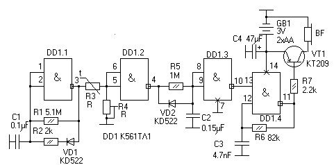

Рис.3 Принципиальная схема термоиндикатора.
Устройство предназначено для осуществления аварийной индикации повышения температуры в инкубаторе или как индикатор нагрева чего-либо до заданной температуры. Устройство абсолютно автономно, питается от двух батарей размера AA и потребляет ток около 40 мкА, то есть от комплекта свежих батарей индикатор может работать от 6000 часов и более в зависимости от качества гальванических элементов.
Рассмотрим подробнее принцип работы устройства.
На DD1.1 реализован генератор положительных импульсов с очень большой скважностью. Период следования импульсов около 1с, длительность -- около
0.5мс. Эти импульсы через делитель напряжения, образованный термистором R3 и подстроечником R4 поступают на вход DD1.2. Если пик напряжения (в момент прохождения импульса) на входе DD1.2 выше порога логической единицы (термистор горячий), то на выходе DD1.2 формируется короткий импульс нулевого уровня, запускающий одновибратор на DD1.3, который "растягивает" запускающий импульс до долей секунды и инвертирует его. Именно этот, опять единичный, импульс запускает на короткое время настроенный в резонанс звукоизлучателя генератор на DD1.4. Если же термистор холодный, то на 4-м выводе постоянно присутствует логическая 1, следовательно, на 10-м -- логический 0, работа генератора на DD1.4 запрещена. Более того, в этом состоянии на выводе 11 ИМС высокий логический уровень запирающий транзистор -- ток через звуковой излучатель не проходит.
Налаживание.
Подстроечным резистором R4 устанавливают необходимый температурный порог срабатывания сигнализации, при необходимости подбирают R6 по максимальной громкости зучания излучателя.
Детали и конструкция.
Все примененные детали малогабаритные. С1 и С2 должны быть неэлектролитическими, желательно с малыми токами утечки. Звуковой излучатель BF -- любой подходящий электромагнитный, например, от электронного будильника или звуковой детской игрушки. Можно применить и пьезоэлемент, но тогда для достижения достаточной громкости потребуется параллельно ему подключить дроссель -- ферритовое кольцо К10x6x4, заполненное проводом диаметром 0.1мм. Сопротивление термистора и подстроечного резистора должны быть примерно равны и могут находиться в пределах 1кОм -- 100 кОм, ток потребления устройства от этих сопротивлений практически не зависит ввиду большой скважности импульсов. Нижняя граница 1 кОм определяется нагрузочной способностью ЛЭ. Если после DD1. 1 поставить эмиттерный повторитель, то при незначительном повышении тока потребления можно применить даже термисторы с сопротивлением в десятки Ом. Представляете, как при этом возрастет помехоустойчивость! Даже при использовании термистора сопротивлением 10кОм его можно выносить за пределы корпуса устройства посредством витой пары на расстояние до 1 метра. Вместо термистора можно поставить фоторезистор, тогда получится индикатор освещенности. Гальванические элементы можно применять в принципе любые размера AA, так как даже самых дешевых, емкостью около 0.25 Ач хватит на 6000 часов непрерывной работы. Но если индикатор используется в ответственных устройствах типа инкубатора, то батарейки конечно должны быть с запасом по емкости и не склонные к протеканию электролита.
