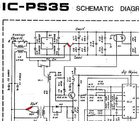

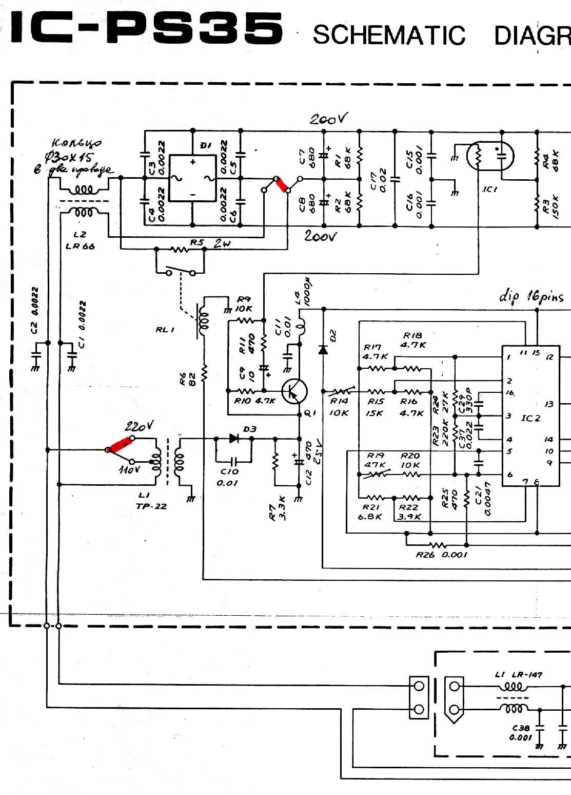

Данный импульсный блок питания PS-35 и его версии используются (или могут
использоваться) в трансиверах
ICOM - 740 745 751(A) 271(А) 471(А) 1271(А) 761 и 765

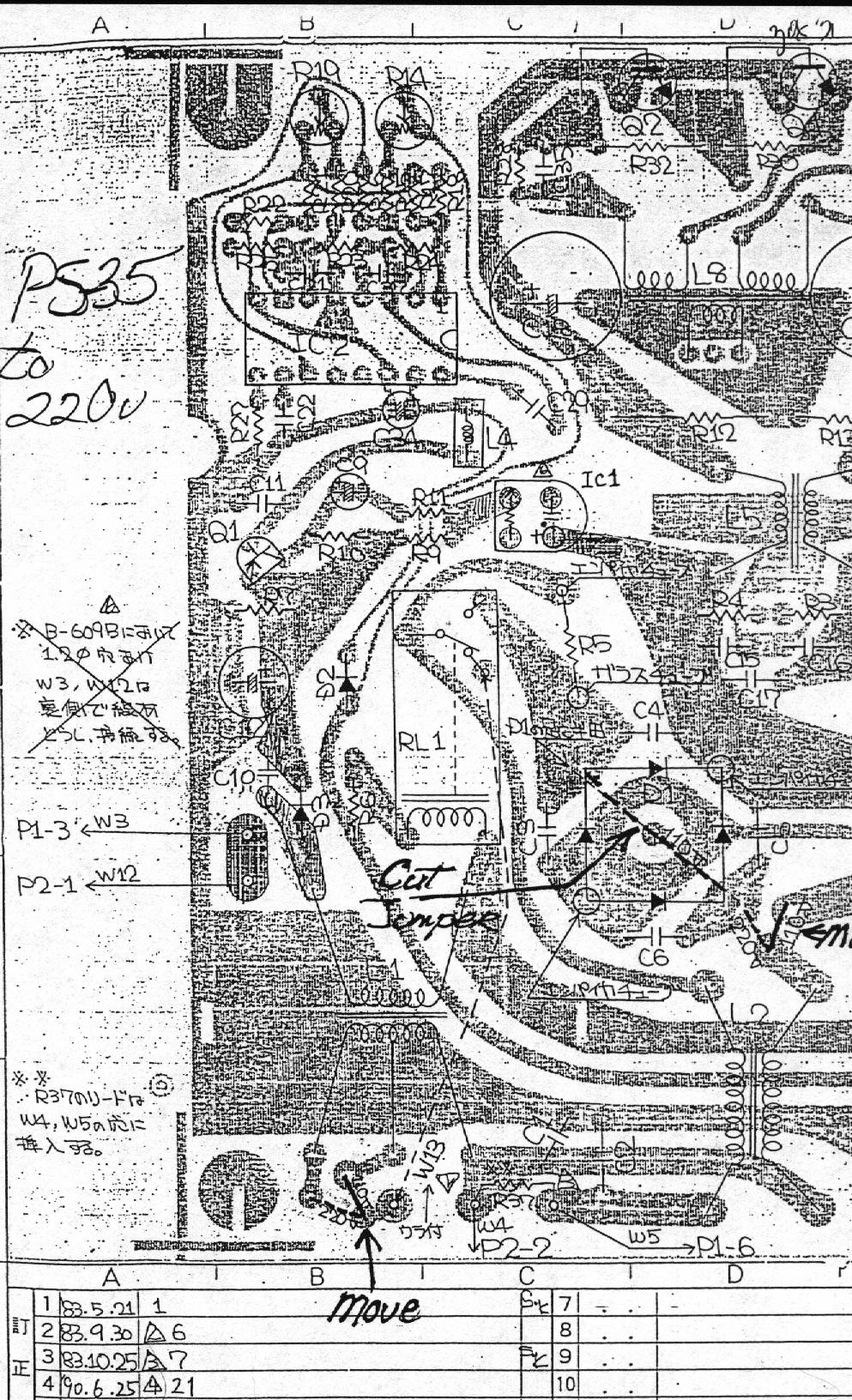

Материал исчерпывающе дан.
Две перемычки всего переставить... Больше мороки с разборкой и сборкой обратно. Все надо делать очень чисто и аккуратно.
Сгорит- дома не наладить... Нужен опыт ремонта таких блоков.
Ни в коем случае не отдирайте транзисторы за теплоотводы, когда будете вынимать плату для перепайки. Транзисторы надо оставить приклеенными к радиатору, а отпаять их выводы. Заодно всю печатку хорошенько протереть спиртом перед установкой обратно.
Пайки должны быть качественными и не должно быть следов канифоли.
