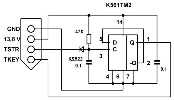

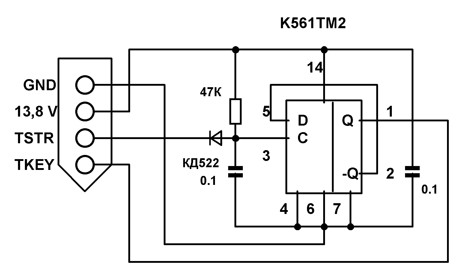

На сайтах посвященных любительской тематике уже были публикации о симуляторах тюнера для трансиверов серии ICOM-706. Вниманию радиолюбителей предлагается еще один простой вариант подобного устройства. Оно отличается отсутствием временного ограничения на режим передачи на предлагаемых в предыдущих конструкциях. На мой взгляд для использования с ручным тюнером это гораздо удобнее. Вряд ли Ваша настройка совпадет по времени с установленным временем ограничения включения. А это значит что Вы либо должны будете принудительно выключить симулятор, либо снова перезапустить его (что для некоторых конструкций целая проблема). В любом случае таймер оказывается бесполезен.
Простой симулятор тюнера для Icom-706.
Предлагаемая схема очень проста, детали монтируются прямо на разъеме и заливаются герметиком. Получается что-то вроде заглушки. При первом нажатии загорается светодиод на кнопке Tuner, при втором нажатии трансивер переходит в режим передачи, светодиод на кнопке мигает. При третьем нажатии трансивер переходит в режим приема. При необходимости процедуру можно повторить без всякой задержки. Симулятор опробован с трансивером ICOM-706 (без дополнительных букв).
