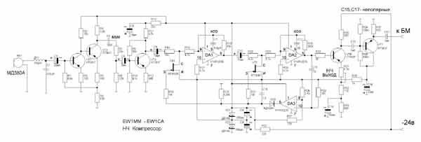

Микрофонный усилитель трансивера является важным узлом . Его роль
достаточно высока. Применение несколько усложненных трактов обработки
низкочастотного сигнала оправдано получаемыми результатами.
Применяя например, НЧ компрессор мы не только уменьшаем пик-фактор, тем
самым повышая
эффективность передатчика в целом, но и уделяем большее внимание формированию
АЧХ НЧ тракта, что дает красивый и удобочитаемый передающий сигнал.
В предлагаемом НЧ компрессоре предварительное усиление сигнала происходит в каскадах собранных на транзисторах VT1,VT2,VT3. Основное усиление и компрессия осуществляются в линейном 2-х каскадном усилителе на DA1 и DA2. Многокаскадность усиления объясняется высокими требованиями к формированию АЧХ тракта.
При достижении уровня около 1 мв на выходе усилителя DA2, срабатывает компоратор на операционном усилителе DA3. На выходе компоратора скомпарированный сигнал детектируется диодом VD3 и фильтруется цепочкой С11, R19. Напряжение с детектора VD3 подается на электронные аттенюаторы на полевых транзисторах VT4, VT5.
Для усиления уже скомпрессированного сигнала и его согласования с Балансным Модулятором трансивера служат каскады собранные на VT6 и VT7 соответственно. Необходимую раскачку на БМ устанавливают с помощью R31. Вместо операционных усилителей К140УД1Б можно использовать КР140УД1Б, однако следует обратить внимание на их цоколевку.
Несмотря на относительно высокий уровень компрессии, который состовляет
порядка 20 дб (заложено схемой) качество передающего сигнала при местных
и дальних связях отличное.
Желательно применение микрофонов МД80 или МД380А предназначенных для радиосвязи.
P.S. Опубликованную ранее эту схему в брошюре " Радиодизайн " нр.10 1998г. стр.27 - считать недействительной, т.к. там много ошибок.
