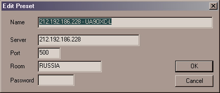

Edit (редактирование)
Вы можете редактировать список серверов для подключения, предварительно установить, только те, которые Вы предпочитаете использовать в дальнейшем. Вы также можете добавлять другие адреса, указав всех их необходимые настройки.
Server (Сервер)
Это - имя домена [или АДРЕС IP] для сервера. Вот необходимые настройки для подключения к удаленному серверу конференций:
Port (Порт сервера)
Чтобы соединяться с сервером, номер порта должен быть правильный. Диапазон значений для этого неограничен. Чаще всего используют значения 500, 550, 10024.
Server Password (Пароль для входа на сервер)
Оператор сервера может установить так, чтобы для входа на сервер нужно задать необходимый пароль. Вы его должный предварительно указать в нужной графе в программе.

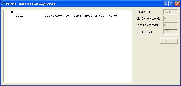

Окно сервера конференций (SERVER)
- Назначается TCP/IP порт для вашего сервера конференций,
по которому будет происходить соединение с сервером конференции из вне по
сети Интернет.
(О значениях порта см. выше).
- Вводится временной интервал. Эта установка определяет
интервал между идентификациями пользователей на RF-шлюзах (станции с выходом
на радиоканалы). Измеряется значение в секундах.
- Идентификатор –
Эта установка определяет интервал посылки в эфир идентификацинного сообщения – выбрасывается в эфир так называемый CW маяк (см. ниже по тексту). Измеряется с секундах. Зависит также от параметра “ID Idle time”.
- Установка значения VOX. Измеряется в миллисекундах.
- Установка пароля для того, чтобы можно было удаленно Ваш
сервер конференций администрировать.
- Название имени файла для ведения логов. При просмотре
Вашего лог-файла Вы можете видеть, кто использует Ваш сервер конференций.
- Установка количества пользователей на Вашем сервере
- Пароль для пользователей для входа на Ваш сервер конференций
- Установка списка комнат на Вашем Сервере. Названия комнат
на Вашем сервере могут быть любыми.
Например: VHF, RUSSIANS, 101, 200ENGLISH и т.п.
- Установка адреса электронной почты сисопа (по желанию)
Это - ваш адрес электронной почты для людей, чтобы войти в контакт
с сисопом сервера.
- Комментарий (описание) сервера конференций – до 100 символов.
- Указывается веб-адрес Вашего узла конференций или (что
чаще всего) Ваш домен или IP адрес.
Например, rv3dhc.ttk.ru или http://rv3dhc.ttk.ru/rr3da/.
- Начало запуска сервера конференций.

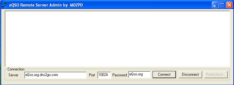

Удаленное администрирование сервера конференций: (ADMIN)
- Вводится доменный адрес Вашего сервера
- Вводится номер порта
- Вводится пароль для администрирования
- Нажмите Connect для соединения к серверу. При соединении
вы увидите такую картинку:

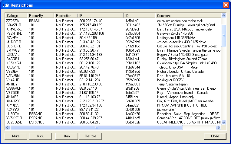

- Тогда нажмите ограничения, список тех же самых людей появится
- Разъединение с сервером.
Так выглядит окно программы для администрирования Вашего сервера конференций после соединения с ним. Вы можете видеть много пользователей, которые используют разные комнаты для общения.
Теперь подробнее о функциях программы ADMIN:
Возможно возникла ситуация у Вас, когда вы кого-то хотите отключить с Вашего сервера, то кнопками Вы можете того или иного пользователя выделить синим цветом, нажав на него один раз левой кнопкой мыши.
Кнопка Mute отключает звук для пользователя на один час.
Кнопка Kick отключает пользователя с сервера на 24 часа
Кнопка Ban отключает пользователя на длительное время от сервера
Кнопка Restore - чтобы восстановить человека назад на сервер
если была сделана ошибка.
Кнопка Close – используется для закрытия текущего окна.

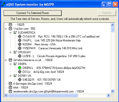

Системный монитор: MONITOR
Нажатием на кнопку откроется окно
программы MONITOR (см. выше рисунок)
Выберите и нажмите на нужный Вам сервер, например 2e1ehm.dns2go.com, сервер будет подсвечен синим (см. рисунок выше), некоторые серверы требуют пароля, который может быть получен от системного оператора через электронную почту, адрес должен быть отображен.
Нажатие на вы автоматически подключитесь
к выбранному Вами серверу конференций.
Для того чтобы говорить достаточно нажать мышкой на кнопку “PTT” и удерживать её в течении Вашей речи. Также можно пользоваться клавишой “Пробел” для нажатия кнопки “PTT”.
Немного о том, что вы там увидите, когда включите программы MONITOR. Во-первых, там будет много позывных как простых, так и с –L (иногда используется _L), -R, -G после позывного. –L после позывного обозначает, что данная станция имеет симплексный канал связи, то есть попросту имеет “прямой” канал на том или ином диапазоне. –R после позывного обозначает, что данная станция – это репитер или линк к репитеру, например так видно у автора этой статьи – RR3DA-R. –G – это тоже выход на радиоканал, но тут неизвестно, репитер это или выход на “прямой” канал той или иной станции, например, KE7KD-G.
Для выбора другой комнаты нужно нажать на стрелочку вниз рядом с названием текущей комнаты и мышкой выбрать Вам понравившуюся. Если Вас то или иное название комнаты не устраивает, то можно в названии комнаты самим написать нужное Вам название и нажать клавишу ENTER, например можно ввести название 202, RUSSIANS, UKW и т.п.

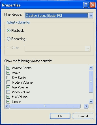

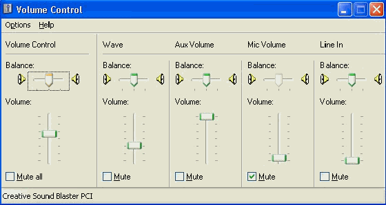

Установка Вашей звуковой платы
Для установки Вашей звуковой платы нужно выполнить ряд некоторых действий. Далее немного расскажем о том, что и где нужно сделать.
Windows XP
Панель Свойств
Эта панель определяет, что у Вас является в качестве микшера в Вашем компьютере, а также показывает Вам настройки звуковой платы.
Панель управления “Воспроизведения”
На этой панели Вам нужно отключить микрофон, то есть поставить галочку на “Mute” как показано, для того, чтобы предотвращать обратную связь через ваши динамики.

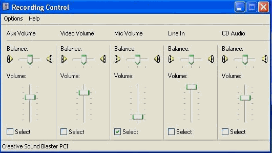

Панели управления "Запись"
Для того, чтобы Ваш микрофон заработал, нужно включить микрофон, как показано на схеме, а для выбора громкости воспроизведения речи мышкой выбрать нужное Вам положение валика.

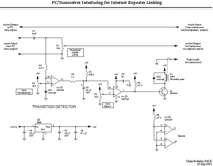

VOX МОДУЛЬ – Его можно купить или сделать самим, что очень легко.
Схема данного интерфейса показана на рисунке.

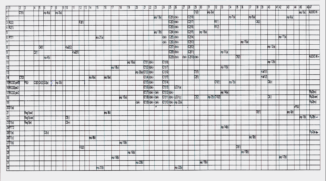

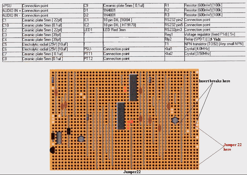

ILINK ПЛАТА – Её можно купить или сделать самим, хотя домашняя конструкция сделана немного тяжелее с этой платой, чем vox модуль из-за PIC'S, нуждающегося быть запрограммированной. Ilink платы может быть сформирован, используя один из многих доступного ccts или куплен здесь
Приложенные информационные файлы должны позволить любому формировать интерфейс I-LINK непосредственно на Veroboard (известный как Stripboard в некоторых местах).
Ниже приводится схема макетной платы I-LINK интерфейса. Размещение платы - комбинация первоначальной разработки Грэма M0CSH и платы Грэма G4HFG. С помощью схемы обеспечивается устойчивое 100%-ое подключение и функции DTMF. При проектировании и макетировании данного интерфейса соблюдайте полярность диодов и электролитических конденсаторов. Реле рассматривается внебиржевым устройством и должно быть установлено где-нибудь и зашитый в плату в правильных точках соединения. Все другие подключения(связи) то есть. PTT, RS232, Власть(мощность) и аудио ввод - прямые подключения(связи) платы также. VeroInfo.jpg файл как рассматривается от составляющей стороны платы, пожалуйста не забудьте перерывы дорожки, поскольку это определенно не будет работать без них
ВАЖНО знать, что из-за ошибки
на включенной информации пожалуйста выполните следующую
модификацию: Вставить перерывы дорожки в 19/46 и 18/41,
переместить перемычку 22 от 19/26 (a) и 32/26 (b) к 18/46 (a) и 32/46 (b).
(Билл G4VYX электронная почта: g4vyx (at) operamail.com)

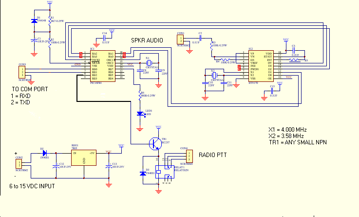

Ниже приводятся схемы I-LINK интерфейса.
Подробнее про описание I-LINK схемы можно узнать на сайте http://www.ilinkboards.com/ - разработка Джима WB2REM.

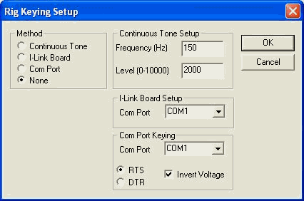

- про “Rig Keying” будет рассказано ниже по тексту;

“Rig Keying” имеет несколько параметров, которые видны на рисунке. Осуществляется программно подключение по следующим способам: Continuous tone, I-link Board, Com port. При первом способе ставят частоту по умолчанию Frequency (Hz) = 80, уровень Level (0-10000) выбирают по желанию (по умолчанию стоит 200).
При выборе Com порта “Com port Keying” выбирают чаще всего COM1 или COM2. Использовать этот способ можно в том случае, когда у Вас трансивер подключен к компьютеру подключен с помощью схемы G3VFP. У автора статьи стоит COM1. Есть еще и выбор вида передачи данных – RTS или DTR. Инвертированное напряжение необходимо для работы с клавиатурой для различных трансиверов, являются ли они положительной или отрицательной работой с клавиатурой напряжения. Выберите, который штырек (RTS или СКОРОСТЬ ПЕРЕДАЧИ ДАННЫХ) на последовательном порте обеспечивает сигнал (на вышеупомянутом com работой с клавиатурой порта cct, штырек СКОРОСТИ ПЕРЕДАЧИ ДАННЫХ используется и должен быть выбран)
Если Вы используете Ilink плату тогда весь, что Вы должны делать - выбор ilink метод платы и щелчок на правильном порту, который Вам включили ilink плату, под ilink позицией табуляции установки платы.

Чтобы никому не мешать и проверить вашу звуковую речь, отойдите в другую комнату,
где нет никого, и рычажками попробуйте поиграть с настройками микрофона. Когда
Вы будите говорить в микрофон, то в программе встроен индикатор выхода звукового
сигнала на динамики и индикатор сигнала, поданного на Ваш микрофон. Столбик
состоит из зеленого и красного участков. Но надо сделать так, чтобы ползунок
настройки микрофона в программе у Вас был на половине, иначе Ваша речь будет
искажаться, если Вы увидите, что уровень сигнала находится в красном участке.

Схема подключения радиостанции к компьютеру изображена ниже:
В программе eQSO используется сервер по адресу rv3dhc.ttk.ru:7373.
Вот мои настройки:
