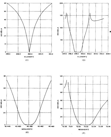

Кварцевый фильтр с одним кристаллом показан на рис. 1. Фильтры этого типа были, популярны в конструкциях радиоприемников, но были недостаточно эффективными. Настраивая конденсатор нейтрализации, C1, полюс затухания может быть перемещен, при этом изменяется ширина полосы частот и глубина затухания.
Рис. 2A представляет характеристику однокристального фильтра на 300 кГц. Полюс затухания в правой части графика установлен конденсатором нейтрализации, ослабление в полюсе может превышать 100 dB.
Характеристики однокристального фильтра представлена на рис 2В и 2С в разных масштабах. Если полюс удален достаточно далеко, избирательность улучшается на левом скате, и характеристика фильтра становится симметричной. Тем не менее, такие фильтры имеют низкую эффективность и образуют класс фильтров редко используемых в настоящее время.
Типичный фильтр SSB имеет не менее шести кристаллов. Свойства фильтра этого типа проиллюстрированы рис.2D, реальное ослабление в полюсах затухания может достигать 120 dB.
Кварцевые фильтры часто используют в радиоприемниках с преобразованием вверх подобно DJ2LR "HF-1030". Характеристика такого фильтра приведена на рис.2E.
Соответствующей настройкой характеристика фильтра может быть сделана несимметричной с целью максимального подавления помехи на одном из скатов АЧХ Рис. 2F , если 60-dB ослабления на другом скате достаточно.

Рис. 2 - Характеристики кварцевых фильтров. А - амплитудно-частотная характе-ристика кварцевого фильтра на рис. 1 с регулировочным конденсатором C1, позволяющим генерировать полюс затухания на 500 Гц выше центральной частоты . тот же самый фильтр приведен в B в другом масштабе, характеристика представленная в C соответствует случаю, когда полюс настроен значительно дальше от центральной частоты. D - амплитудная характеристика шести-кристального однополосного фильтра в 300 кГц. Шести-кристальный фильтр Чебышева на 40.455 МГЦ представлен кривой в E. Кривая F - для амплитудной характеристики 72.03-MHz кварцевого фильтра с полюсом затухания на левой стороне.

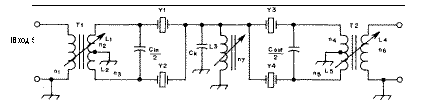

IВход 50Ом
n^ is determined from L1 or L2 To obtain the required value for n^ letПд is determined from L4 or L5. To obtain the value ng let
For different impedance, n^ and П4 may be changed or the source on board changed from 50ohms.
F'g. 3 - 4-х кристальный фильтр. Входной и выходной импедансы зависят от отношения числа витков входного и выходного трансформаторов.
