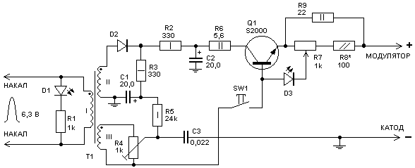

Принципиальная схема прибора приведена на рисунке 1. Прибор состоит из блока питания и ограничителя-модулятора. В блок питания прибора входят компоненты Т1, D2, С1, С2. Выпрямитель на D2 через токоограничительные резисторы заряжает конденсаторы С1 и С2 до напряжения 400…450 В. Энергия конденсатора С2 используется для разряда в кинескопе через ограничитель-модулятор на Q1. Напряжение управления на ограничитель-модулятор подается с конденсатора С1. Независимое питание позволяет сохранить стабильность характеристик ограничителя при разряде конденсатора С2. Для модуляции источника тока импульсами обратного хода используется обмотка III трансформатора Т1. Глубина модуляции тока устанавливается резистором R4 в пределах 40…60%. Ограничение по току в пределах 30…800 мА устанавливается резистором R7. Светодиод D3 красного цвета применяется в качестве стабилизатора базового напряжения и индикатора. Резистором R8 устанавливается значение максимального тока в цепи разряда. Резистор R6 ограничительный,R9 – датчик тока. Транзистор Q1 можно применить типа BU508, S2000 или аналогичный, но без резистора в цепи база – эмиттер. Средняя рассеиваемая на транзисторе мощность невелика, поэтому можно обойтись без радиатора. Диод D2 типа BYW54 или любой импульсный, с обратным напряжением не менее 600 В. Трансформатор Т1 намотан на ферритовом сердечнике от сетевого фильтра блока питания телевизора или монитора, размеры сердечника не критичны в силу малой мощности потребления. Обмотка I содержит 20 витков провода 0,53 мм, обмотка II – 180…200 витков провода 0,12 мм, обмотка III содержит 30 витков того же провода. Конденсаторы C1 и C2 расчитаны на напряжение 450 вольт.
Рисунок 1.Принципиальная схема прибора
Рисунок 1. Принципиальная схема прибора
Конструктивно прибор выполнен в компактном пластмассовом корпусе. Положительный вывод прибора и провода его подключения к выводам накала снабжены “крокодилами”. Отрицательный вывод удобно оформить в виде щупа, представляющем собой толстую металлическую иглу, вмонтированную в корпус от фломастера. В этом же щупе удобно расположить кнопку SW1.

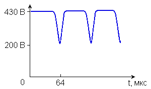

Работа с прибором сводится к следующему. Выводы питания подключаем с помощью “крокодилов” к выводам накала кинескопа работающего телевизора. Правильность подключения определяется по свечению светодиода D1. Через несколько секунд, необходимых для заряда конденсаторов, прибор готов к работе. Положительный вывод подключаем к модулятору (чаще всего это общий провод), отрицательный к восстанавливаемому катоду. Установив ток на минимум, замыкаем кнопку SW1. Результат регенерации проверяется по качеству изображения на экране после отключения прибора от катода. На рисунке 2 показана форма выходного сигнала. При необходимости увеличиваем ток резистором R7, включаем прибор и снова проверяем результат. Таким образом, постепенно увеличивая ток, можно наименее “травматично” воздействовать на катоды любых кинескопов.
Рисунок 2. Форма выходного сигнала
