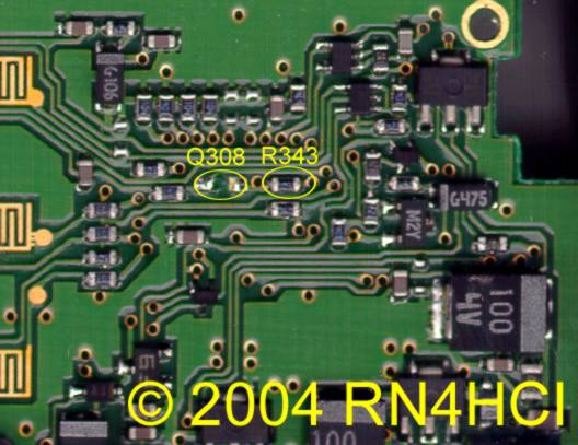

Аккуратно разберите радиостанцию. Отпаяйте динамик и литиевую батарейку. Снимите плату процессора.
Удалите диод Q108 (открывает пункт tF в меню SET)
Установите плату процессора на место.

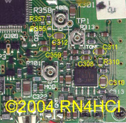

  • Переставьте резистор 4,7к из позиции R357 в R355
  • Замените резистор R310 на номинал 33к
  • Удалите конднсатор C359
  • Замените конденсатор C308 на номинал 330пФ
  • Замените конденсатор C310 на номинал 0,22мкФ
  • Замените конденсатор C311 на номинал 0,047мкФ
  • Замените конденсатор С312 на номинал 0,22мкФ
Отрегулируйте уровень субтона резистором R313. (субтон передается только в режиме репитера!)
